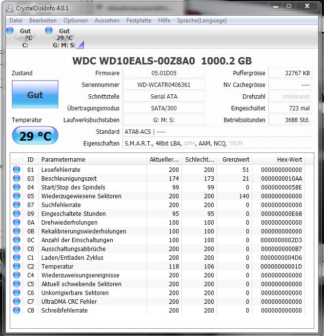

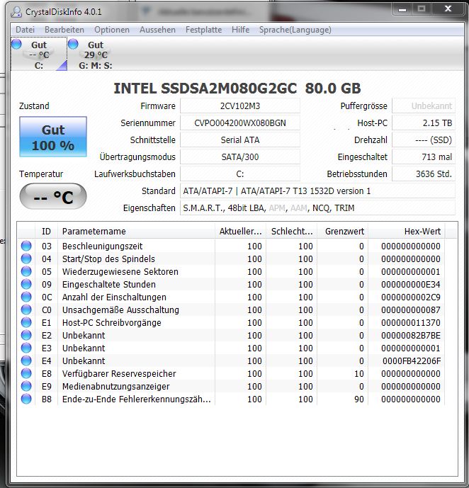

Die Festplatte kannst du auch Prüfen mit CrystalDiskInfo:
http://crystalmark.info/software/CrystalDiskInfo/index-e.html
(den Screenshot des Hauptfenster, siehe linkes Bild im Link, kannst du hier Anhängen, aber bitte das Fenster soweit aufziehen das alle SMART Werte sichtbar sind).

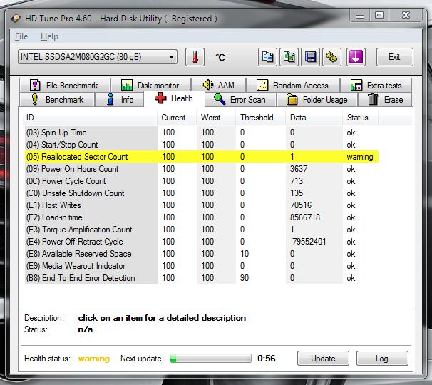

Danke dir nochmals für deine Bemühungen. Also erstmal zu den Festplatten. Im System ist eine SSD und eine 1TB Festplatte. Von den Smart Werten habe ich mal paar Screenshots gemacht und angehängt. Die scheinen ja O.K zu sein. Nur HD Tune zeigt eine Warnung bei der SSD an, aber das soll ja angeblich ein Bug der Software sein?!

Zur Intel X25-M: die derzeit aktuelle Firmware ist v1.7 vom 26.01.2011, bei einer älteren Version würd ich die updaten.

Ich habe ja die Intel X25-M G2, ist noch eine vom letzten Jahr, bei mir wird die Firmware wie unten auf dem Screenshot angezeigt. k.A jetzt ob das die letzte war, ich meine die müsste ich bereits drauf haben. Ich finde bei mir aber keine Version mit 1.7? Ist bei mir anders, siehe Bitte im Anhang.
Mache mir auch nebenbei etwas Gedanken darum, das die SSD vielleicht gar nicht in mein System reinpasst, halt evtl. weil die von Intel ist, und ich hauptsächlich Bauteile von AMD vernbaut habe, hmm. Vielleicht stören die sich gegeneinander, halt die SSd mit dem Rest, ist halt nur ein Gedanke.
Bis jetzt ist allerdings der Fehler nicht mehr aufgetreten, müsste noch den abgesicherten Modus erneut testen. Aber bis jetzt hat der Rechner durchgehend gut reagiert. Mal sehen ob die Updates was bringen werden, habe noch den Dienst DHCP deaktiviert, weil bei mir alles auf statisch ist. Der DHCP Fehler in der Ereignisanzeige ist wieder weg, vielleicht lag das ganze ja auch am DHCP, kann sein das dieser Dienst in diesen momenten, wo der Rechner nicht reagierte, irgendwelche IP's oder Netzwerke gesucht hat, auch nur eine Theorie. Benutzt du eigentlich dieses Extra von Win Heimnetzgruppen und Windows Player Netzwerkfreigabe. dadurch laufen einige Dienste im hintergrund. Weil ich bei mir eine andere Firewall benutze habe ich die Win Firewall deaktiv. Bin am überlegen, ob ich die oben genannten Dienste nicht kopmlett deaktiviere?!

Die Firmwareversion sollte im Gerätemanager/ rechtsklick auf die X25 Eigenschaften, Reiter Details, Eigenschaft Festplatten ID, Werte stehen.
Eine unverträglichkeit zw. AMD Board/Prozeßor und Intel SSD gibt es nicht.
