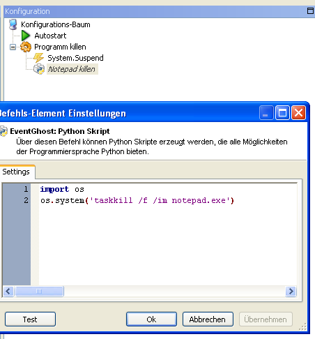

@ miac: Eventghost kenne ich. Kannst du mir noch etwas helfen, wie das ein Programm schliesst? Das kenen ich nämlich gar nicht.
Ich habe mal kurz getestet, wobei leider Suspend nicht in meiner Virtuellen Maschine funktioniert. Mit System.SessionLock hat's aber geklappt:

Mit Eventghost komme ich nicht klar. Da brauche ich mehr Schritte, um das nachvollziehen zu können.
