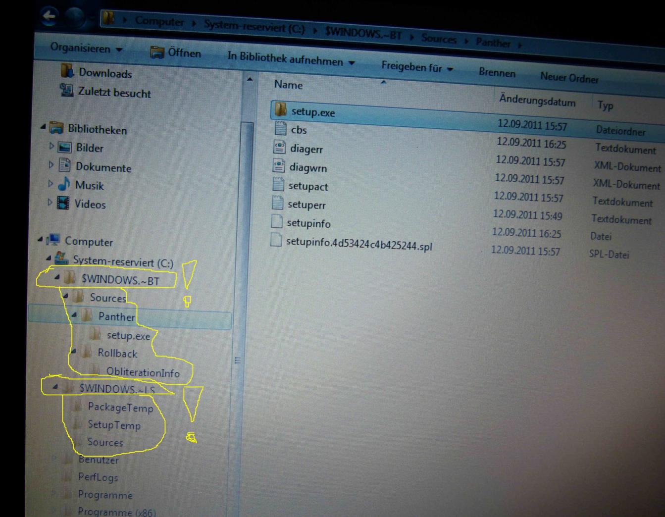

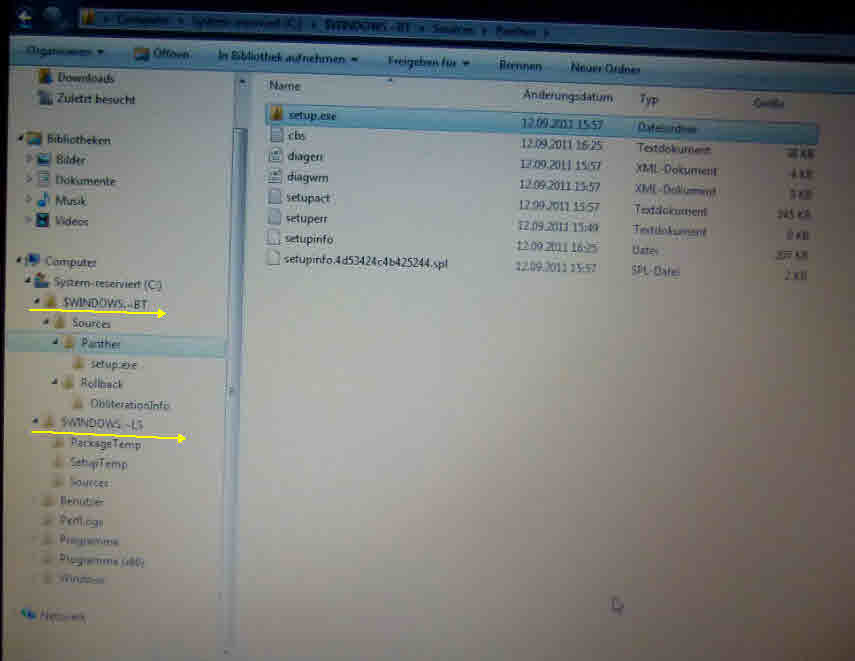

Danke das werde ich sicher haben. Eins wollte ich noch Fragen.
Durch die Teilinstallation sehe ich jetzt auf C zwei Ordner mit unterordner:
$Windows.~BT und
$Windows.~LS
(siehe Bild)
Kann ich die beiden Ordner Löschen? Normallerweise sind die doch nicht da, oder? Danke
Noch ein Bild
Du hast auf keine leere, unformatierte SSD installiert, zu sehen an "System-Reserviert". So heißt eigentlich die 100 MB Boot-Partition von Windows 7. Eine SSD sollte leer und nicht formatiert sein. So richtet das Windows-Setup die SSD richtig ein (Stichwort Alignment).
Die Ordner sind vermutlich nicht von der Installation, sondern erst beim Windows-Update enstanden. Laut Google sind es fehlgeschlagene Updates. Ob man die ohne Folgen löschen kann, weiß ich nicht.
Ich danke Dir
Ich wollte von Anfang an die 100MB Partition bewusst vermeiden.
Alignment is OK, das habe ich mit AS SSD überprüft.
Die beiden Ordner habe ich auch einfach gelöscht. es war kein Problem
Nochmals herzlichen Dank.
Alle Probleme sind behoben. Schönen Tag noch.
