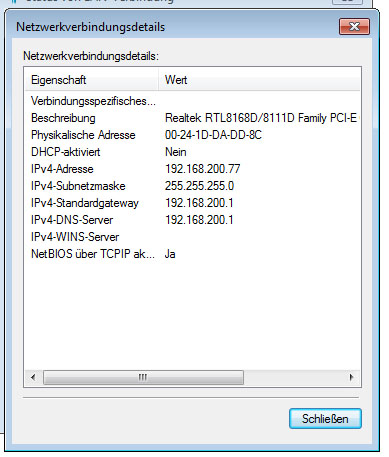

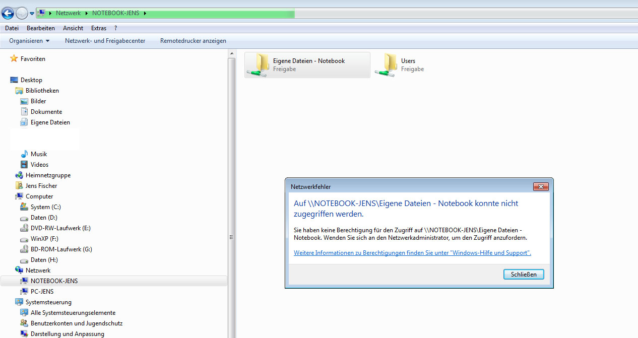

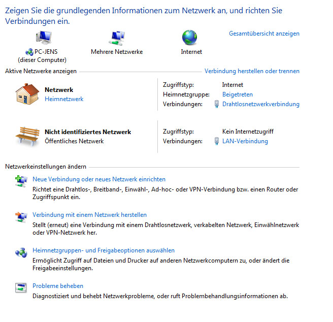

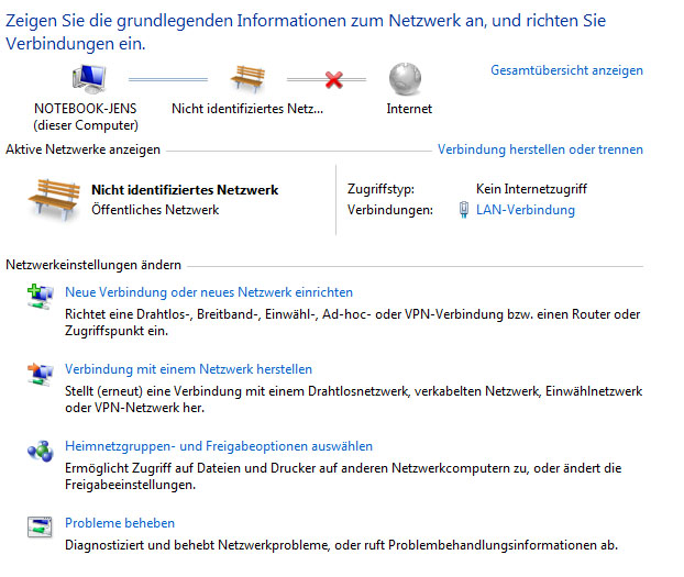

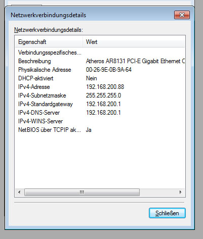

ich habe folgendes Problem:
1 PC -> Win7 - verbunden per W-LAN mit meinem Router
1 Notebook -> WIN7 - verbunden per Crossoverkabel mit PC - WLAN ist ausgeschl
Mein Wunsch ist es eine möglichst schnelle Datenverbindung zw. den beiden Rechnern herzustellen. Eine Verbindung über das WLAN habe ich bereits hergestellt bekommen, allerdings lässt die geschwindigkeit zu wünschen übrig (ca. 500kb/s).
Wenn ich nun das Netzwerk und Freigabecenter öffne wird mir auf beiden PC's ein öffentliches Netzwerk angezeigt, obwohl ich für die LAN-Verbindung die IP-Adressen manuell vergeben hab.
Die Screenschots sind angehängt. könnt Ihr mir bitte weiterhelfen?

Wo ist jetzt genau dein Problem, kannst du den anderen Rechner nicht pingen?
kannst ruhig beide per wlan mit dem inet verbinden
Dann gibst du dem LAN Netzwerke ein anderes Subnet
(also z.b. WLan 192.168.200.X und LAN 192.168.201.X)
Wenn du dann Daten transferieren willst, gehtst du im Explorer 192.168.201.X (also das andere Gerät) ein und bist über die schnelle Leitung unterwegs ;)

Pingen kann ich das ist nicht das Problem, allerdings habe ich vom PC aus keinen Zugrif auf das Notebook?
Andersrum kann ich kopieren auch in sehr annehmbarer Geschwindigkeit??? Alles sehr seltsam... Was mich weiterhin wundert, ist der Begriff "Öffentliches Netzwerk"???

Hab ich gemacht... Allerdings leitet er mich dann in Firefox um, wo ich ja definitiv nicht hin will???
Wenn du zurgiff vom einen auf den anderen hast aber es umbekehrt nicht funktioniert hast du entweder nichts freigegeben oder probleme mit den zugriffsrechen aber das lan passt dann normalerweise
