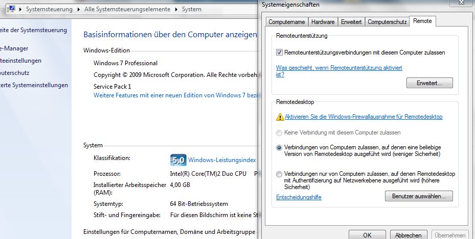

Habe heute auf meinen beiden Systemen das ServicePack 1 für Windows 7 installiert, ein System läuft nur im Hintergrund und wird nur per RemoteDesktop gesteuert. Hatte vor dem SP1 auch alles fehlerfrei funktioniert. Der notwendigen Dienste laufen, der User ist Mitglied der Adminstratoren und der Remotedesktopuser und alle notwendigen Häkchen (Screenshot) sind gesetzt. Dann erhalte ich die Fehlermeldung "abgewiesen", die Netzwerkfreigabe, Netzwerklaufwerke, PING, alles funktioniert nur RDP nicht mehr.

Du konfigurierts oben die Remoteunterstützung, nicht Remote Desktop! Ich sehe auf diesem Screenshot die entsprechenden Punkte auch nicht.

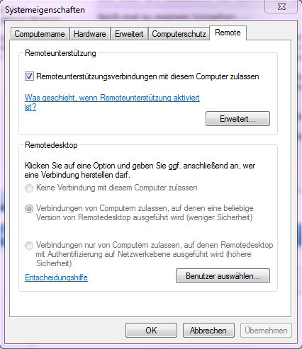

Genau die Punkte oder die GUI gibt es seit Windows 7 SP1 nicht mehr. Entweder mache ich etwas falsch, oder M$ hat diese Einstellungen nun irgendwo versteckt und die sind dann deaktiviert. Aber wo????
Bei mir funktionierte nach dem Update des Servicepacks kein Browser mehr korrekt; d. h. alles läuft quälend langsam bis garnicht ab. Ich habe einmal deinstalliert (Acronis Recovery) und es nochmal versucht mit dem gleichen Ergebnis. Ich habe jetzt alles wieder entfernt (Acronis Recovery - dauert rd. 5 Minuten!) und werde erstmal darauf verzichten.
im Anhang noch ein Screenshot. Habe Windows 7 schon länger drauf und gestern Abend das Service Pack installiert.
Das ist ja mal krass, dann ist bei meinen Updates aber irgend etwas gewlatig schief gelaufen, ich habe auf keinem meiner Systeme die Einstellungen wie auf deinem Screenshot, nachdem ich das SP1 installiert habe, vor dem SP1 siehts bei mir auch so aus.
