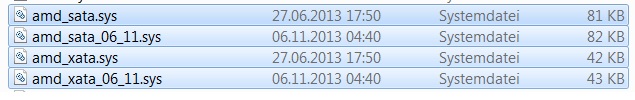

Habe den SATA-Treiber durch den alten aus 13.12 ersetzt
...\Windows\System32\drivers\
amd_sata.sys
amd_xata.sys
Danke AMD für diese Spitzenleistung :-(
In Zukunft werde ich auf die Aktualisierung des AHCI-Treibers verzichten.
Ok mit welcher CD ?? Ich glaube du hast die Universal Lösung für dieses generelle Prob gefunden.
Hatte ne alte WinPE (VistaBasis), die ein Kumpel erstellt hatte und die aus ner heise c't stammte. Müsste mit jeder anderen auch funktionieren, auch mit ner Linux-LiveCD/DVD oder ner Parallel-Win-Install, wenn man das AMD-Installpaket entpackt hat.
Letztendlich habe ich nur die beiden Dateien umbenannt und die anderen reinkopiert und neugestartet.

Mit dem Treiber vom 06.11.2013 (14.04) lauft mein System nicht, mit dem vom 27.06.2013 (13.12) ohne Probleme.
Schönes Wochenende!
Wie geschrieben, es war nur ein Neustart erforderlich und es läuft wieder, wie vor der 14.4-Installation.
