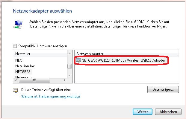

Man nehme einen Windows 7 64 Bit Rechner und gehe in den Geräte-Manager. Rechtsklick auf irgendeine Hardware, z.B. die LAN-Karte. Treibersoftware aktualisieren. Auf dem Computer nach Treibersoftware suchen. Aus einer Liste von Gerätetreibern auf dem Computer auswählen. Haken entfernen bei "Kompatible Hardware anzeigen". Hersteller Netgear. Es sollte eventuell der WGT111T fehlen. Installiert man das verlinkte Softwarepaket und deinstalliert es, ist der Treiber immer noch da. Es gibt jetzt einen WGT111T, siehe Screenshot.
An der Liste sieht man, ob Windows einen Treiber hat oder nicht. Manche Softwarepakete hinterlassen trotz Deinstallation den Treiber. Man kann ihn also auch ohne "WLAN-Tool" nutzen. Manchmal kann man den Treiber dem Softwarepaket einzeln entziehen.
Kurz: Windows hat keinen Treiber ab Werk. Das Softwarepaket hat einen Treiber.

Und dann nach Deiner Anleitung nach dem Treiber gesucht -> Netgear ist in der Liste der Hersteller gar nicht aufgetaucht! Es gab auch nicht die Möglichkeit 'kompatible Hardware anzeigen' nicht anzuhaken!

Ich kann ja mal den Treiber hier anhängen. Rechtsklick auf den WG111T im Geräte-Manager und den Treiber anbieten (zum entpackten Treiberordner navigieren).
