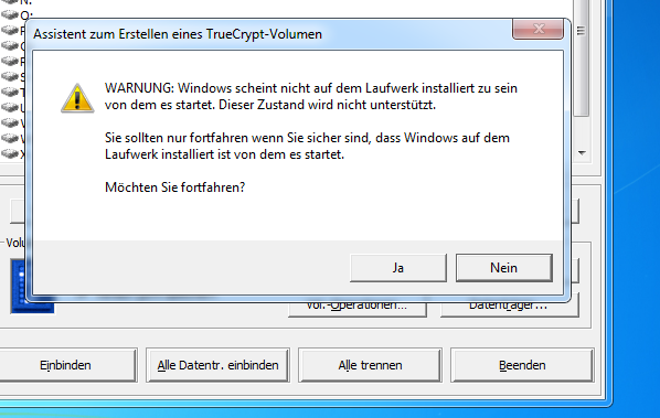

Also der Meckert ein mal vorher, von wegen dass mein Win7 angeblich nicht zwar auf der Partition ist, aber nicht von der Partition aus gestartet wird.
Den Punkt Raff ich nicht wirklich, weil ich halt einfach Windows 7 x64 auf C: zu Laufen habe und es dort auch keine Partition gibt, außer halt diese 100MB Partition von Win7 selber, die aber auch keinen Laufwerksbuchstaben hat, die erscheint auch nicht im Dateiexplorer, die wird Autmatisch angelegt wenn man Win7 Installiert.
Danach geht alles seinen Gang ich Brenne diese iSO Datei auf CDR nehme Sie Raus und soll dann Neu Starten um den Bootlaoder von TC zu Testen, der Pc Startet dann neu und nach dem Bios gedöns kommt dann halt der Loader dort kann ich nur weiter drücken weil er Behauptet es gäbe keine Partition zum Starten. Dann auf dem Desktop meckert TC dass der Pre-Test gescheitert ist und ob ich es noch mal Versuchen möchte.
Dass meldet TC 7.1a wenn ich TC Starte und oben auf Systempartitionverschlüsseln klicke.
^Dise Aussage ist total Bescheuert, :D Windows soll nicht auf der Platte sein von der es Startet? lol was soll dass?

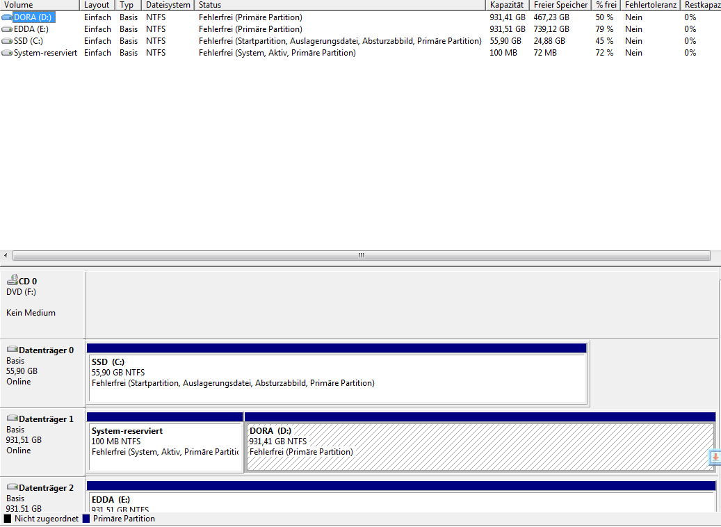

Kannst du einen Screen der Datenträgerverwaltung oder von Diskpart => List Disk / List Partition posten?
Das wird's wohl sein...
Jep, ein Screenshot von der Datenträgerverwaltung wäre echt hilfreich.
In der Signatur steht ja, dass er (sie? :D) eine SSD und zwei HDDs verbaut hat. Hab's auch schon öfter erleben müssen, dass das Windows 7-Setup die 100 MB-Partition aus unerfindlichen Gründen nicht auf der SSD, sondern auf einer anderen HDD, anlegt.
^Jetzt bin ich grade selber etwas Baff, dieses blöde 100MB Teil sitzt Plötzlich auf der D:?!
Ich habe dass da nicht hin gemacht und das OS wurde ganz Normal auf der SSD (C: ) Installiert wie zur Hölle kommt dass dahin?? 'Und nun was soll ich jetzt machen :(
mfg
Die sauberste Variante wird wohl sein, die Daten von der SSD zu sichern, ggf. die HDDs während der Installation abzuklemmen, und Windows auf die formatierte SSD neu zu installieren.
