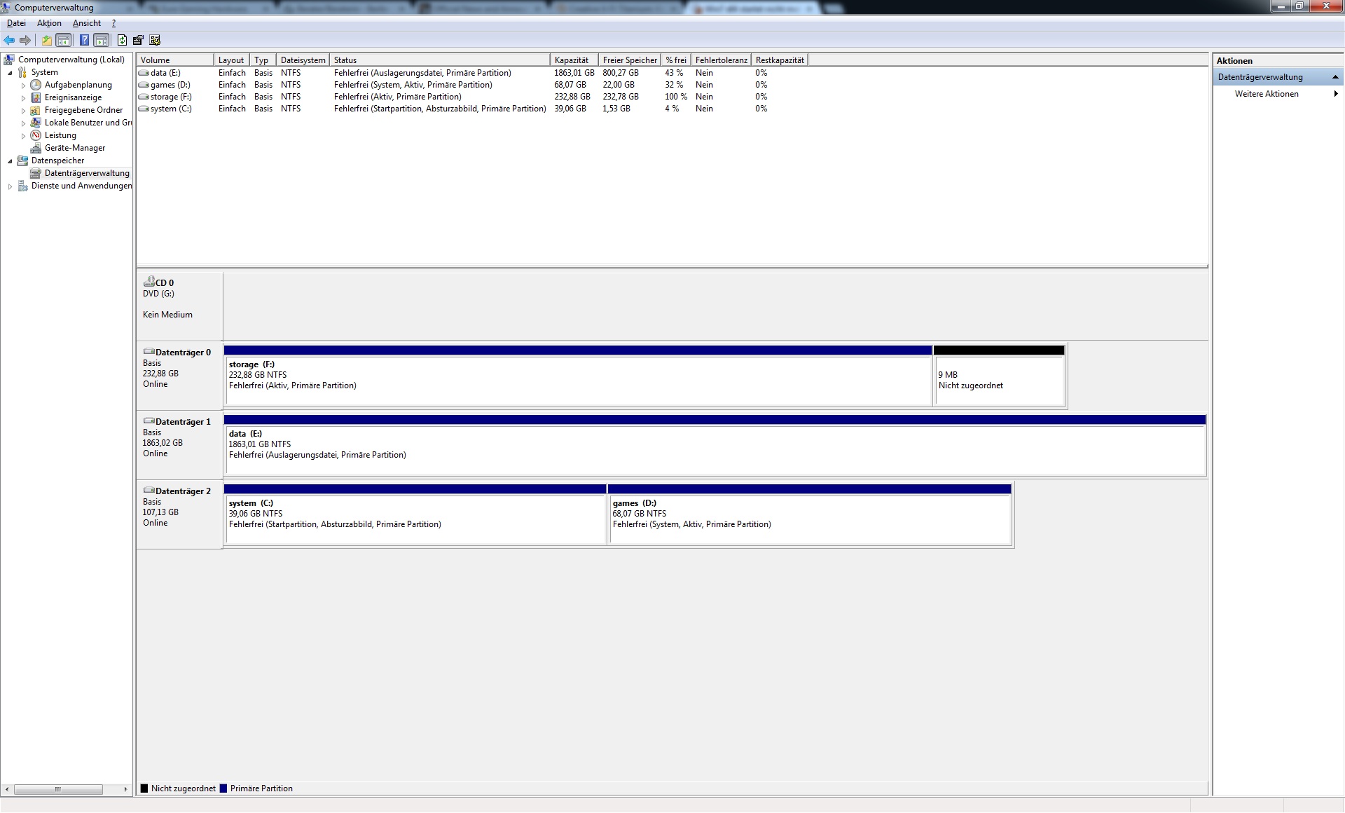

Nein, eigtl nicht.. diese befindet sich laut Datenträgerverwaltung auf der SSD / WinHDD.
Hab mal nen Screen gemacht. Laufwerk F: soll weg.

Sieht für mich so aus, als wäre die SSD evtl. nich am richtigen SATA Port?
Bin ich blind? Auf dem Bild fehlen doch genau die 100MB "system-reserviert"?
Du hast Windows nicht zufällig ohne die 100Mb Partition installiert? Ich mach das immer so, aber vieles deutet ja hier drauf hin, dass die nicht mehr da ist.

Aber irgendwas sieht da schon etwas verdreht aus. Er scheint von D: zu booten.

Genau so, Platten in der richtigen Reihenfolge anstöpseln. Wenn du ganz sicher gehen willst, klemmst du die anderen erstmal ab und reparierst dann. Außerdem ist deine Games Partition als aktiv markiert, ist wohl einiges schief gelaufen.
Das ist richtig, das durch das Anklemmen der SSD an den ersten SATA PORT des Systems jetzt die SSD startet, ABER :
Aus deinen Bildern geht eindeutig hervor, das sich der Bootloader von Windows 7 auf der Partition G: (Games) befindet.
Weil : Diese Partition als ACTIVE und SYSTEM gekennzeichnet ist.
Auf G: dürfte sich jetzt also auch der Ordner BOOT befinden.
Wenn du irgendwann mal diese Partition löschst, kann Windows 7 nicht mehr gestartet werden.
Um das zu ändern und den Bootloader auf die Systempartition zu holen müssten folgende Aufgaben erfüllt werden:
1. Die SSD unbedingt an den ersten SATA PORT des Boardes anklemmen (kann auch als SATA-0 gekennzeichnet sein).
2. Der Systempartition die ACTIVE Kennung zuweisen. (Hat momentan G: ). Das geht z.B. über GPARTED (Bootflag setzen) oder über DISKPART der Eingabeaufforderung von der Setup DVD.
3. Windows 7 DVD einlegen und die automatische Bootreparatur ausführen, die mindestens 3 mal hintereinander ausgeführt werden muss. Damit wird der Bootloader auf die Systempartition geschrieben, C: erhält den Ordner BOOT und ist von da an die Startpartition mit der Kennung ACTIVE und SYSTEM.
Aber nur : wenn die Punkte 1 und 2 ausgeführt wurden, ansonsten versagt die Bootreparatur, bzw. es bleibt alles beim Alten.
