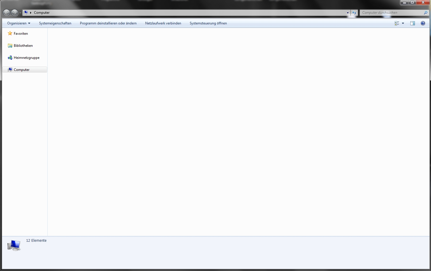

Hallo zusammen ich habe folgendes Problem.
Wenn ich auf Computer klicke werden meine Festplatte und Laufwerke nicht mehr angezeigt (siehe Bild).
Verknüpfungen auf die Laufwerke funktionieren alle zu 100%.
Ich bin ratlos Viren wurden keine gefunden und installiert habe ich in den letzten Tagen auch nichts :-(

Das Problem ist aber auch das wenn der Rechner neu gestartet ist alle Laufwerke angezeigt werden und nach einer Zeit nichts mehr angezeigt wird, so wie ich gerade feststellen musste ist selbst die Systemsteuerung leer.
Edit* Könnte es auch an der SSD als Systemplatte liegen? Also das die einen Defekt hat?

So den wert regsvr32.exe /i mshtml.dll lässt er mich nicht ausführen sondern bricht mit einem Fehlerfenster ab.
regsvr32.exe /i shdocvw.dll hat geklappt und bis jetzt sind noch alle Laufwerke aufgeführt.

1. Das mit der Registry brachte keine Lösung und funktionierte teilweise nicht.
2. Wiederherstellung von Windows klappte erst nach mehreren versuchen ohne folgenden Fehlercode (0x800700B7) danach scheinbar Besserung allerdings nach c.a 30 Minuten das gleiche... Laufwerke werden nicht angezeigt.
3. keine Nerven mehr und Neuinstallation von Windows
4. Jetzt geht´s wieder
War zwar evtl nicht die beste Lösung aber irgendwie dann doch die schnellste.
