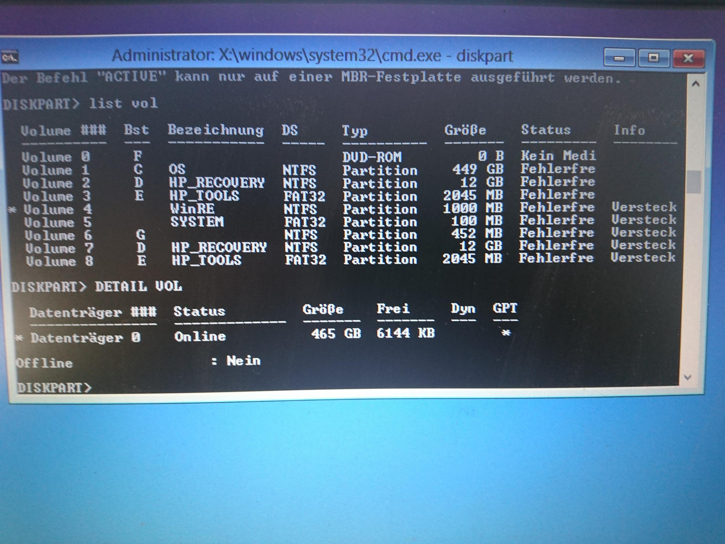

Seit dem startet Win8.1 nicht mehr auf, es kommt nur noch das Raparaturmenü, bei dem ich die gängigsten Methoden ausprobiert habe (Auffrischen, Automatische Reaparatur). Mittels bootrec /scanos wird keine Windows-Installation erkannt. Dann bin ich in die Eingabeaufforderung, habe diskpart gestartet und die Volumes auflisten lassen, was so aussieht:

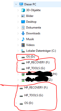

Hast du die Platte geklont? Sieht so aus, denn gewisse Partition sind doppelt und haben sogar den gleichen Laufwerksbuchstaben? Da wundert mich nicht, dass Windows zu booten verweigert.
Oder warum genau war die Platte ausgebaut und dann wieder retour. Ganz blicke ich nicht durch bei dem von dir geschriebenen, korrekt oder "gesund" ;) sieht deine Partitionierung allerdings auch nicht aus. 2 mal D & E auf einer SSD, einmal versteckt und einmal nicht..
Wie gesagt, sieht für mich danach aus, als wäre das System geklont worden, aber nicht richtig.

Super HP sage ich nur. Was für eine Scheiß Aufteilung. Für mich sieht es so aus, das der "Boot Start Flag" bei der falschen Partition ist. Volume 4 "*" scheint aktiv und damit falsch zu sein. Der Boot Flag muss wohl auf Volume 5 auf die Fat32 und somit 100% "UEFI" gesetzt werden. Im Bios muss natürlich es dann auch richtig stehen. Aber keine Ahnung wie das bei dem Gerät aussieht.

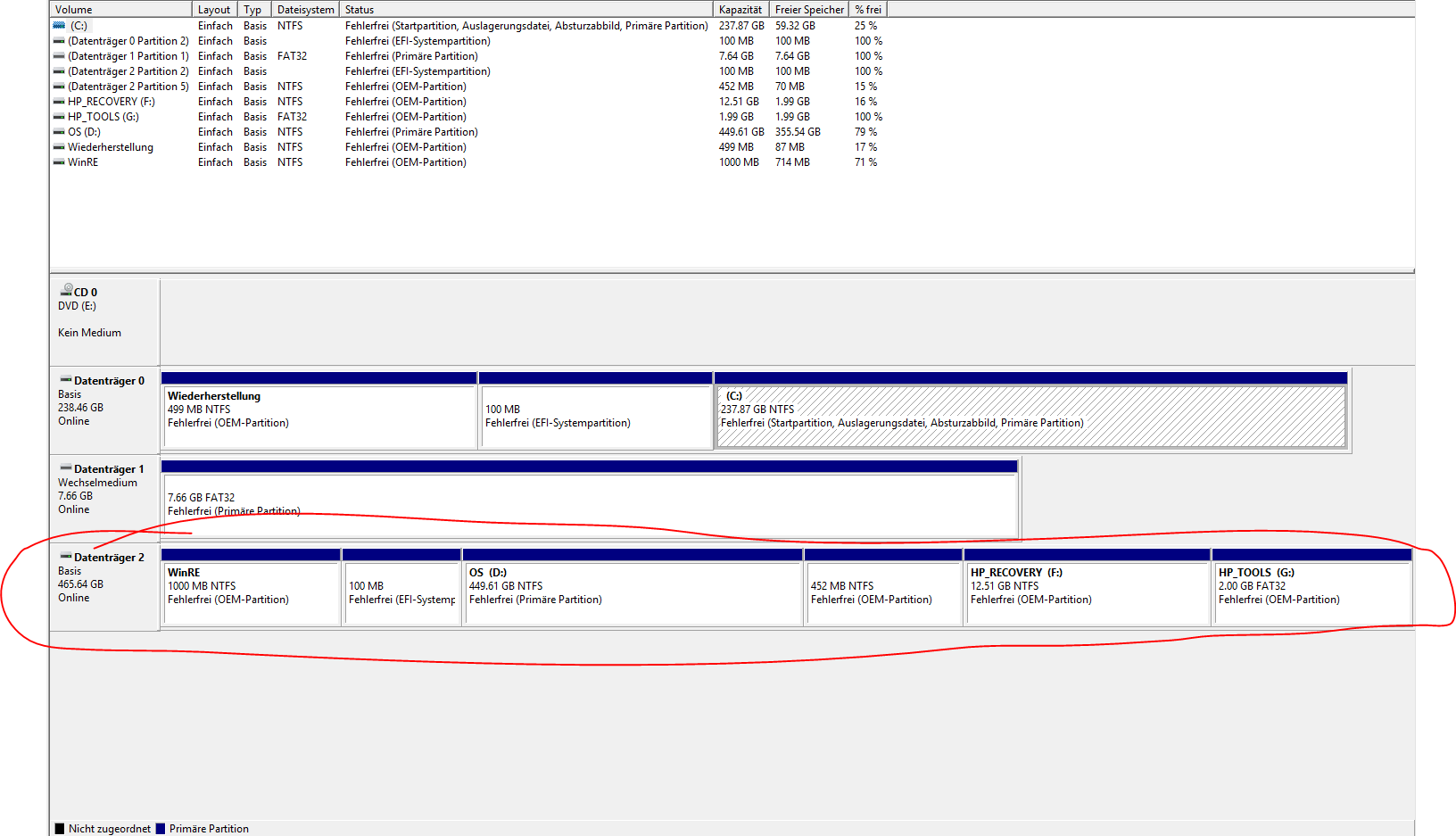

Hier noch ne übersicht von der Datenträgerverwaltung, die markierte Disk ist es. Hilft diese info?

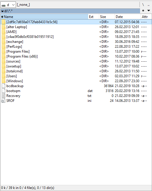

und hier der Inhalt vom D:
(in F: ist nur HP_WINRE, G: ist nur HP-Tools)
Damit wirst du wohl Recht haben, denn DETAIL DISK zeigt auch an, dass keine Startpartition festgelegt ist. Wie kann ich denn die Boot Flag auf Volume 5 setzen?

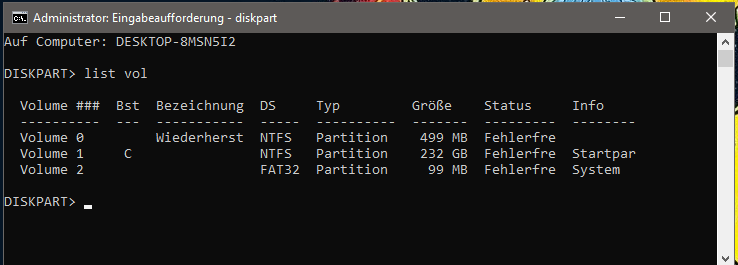

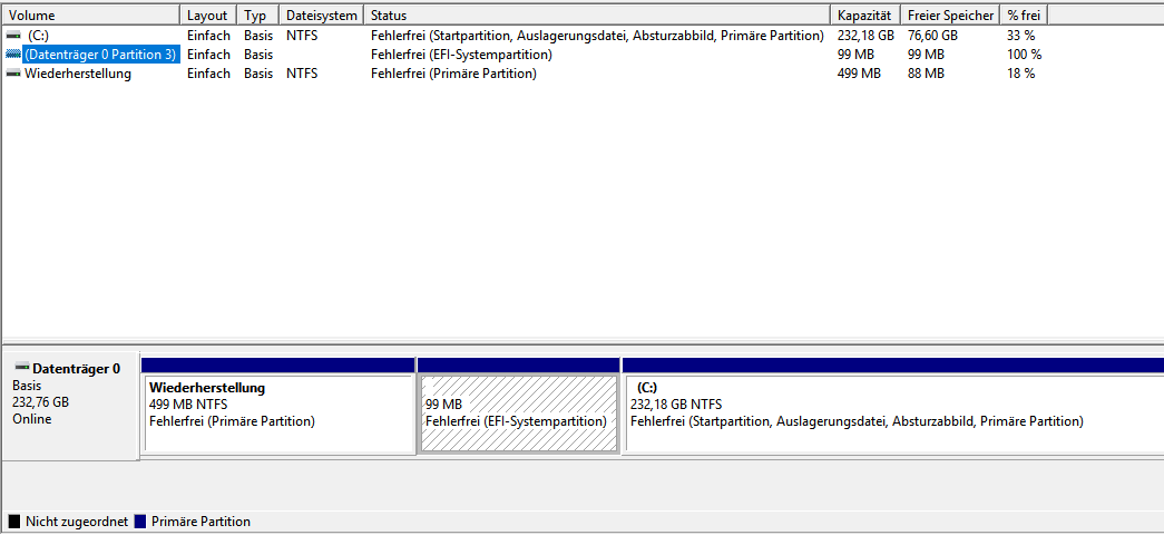

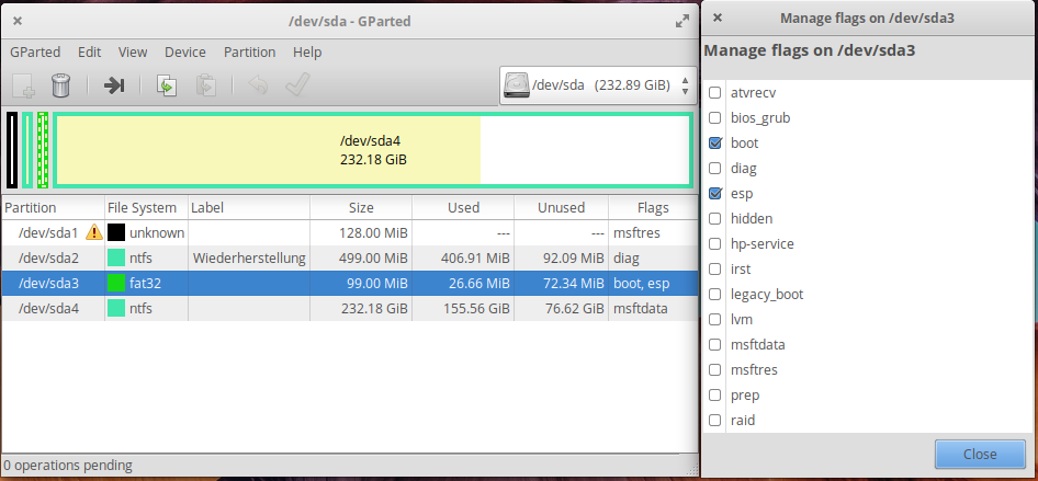

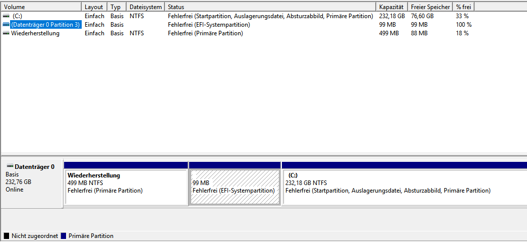

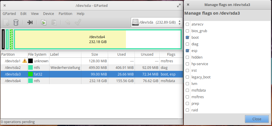

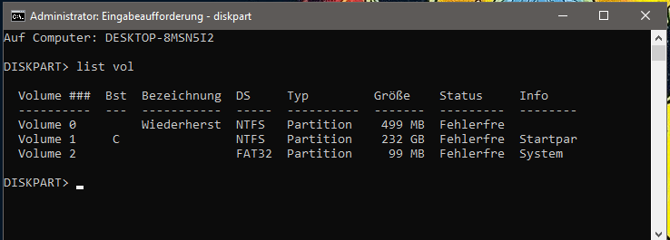

So sieht das bei mir bei normaler Installation auf SSD aus.
Das letzte Bild ist unter Linux mit Gparted.
Da sieht man schön das die Fat32 (Partition3) als boot Flag und esp (EFI) markiert sind.
Unter Windows diskpart (Volume2) und Datenträgerverwaltung (Partition3). Hier sieht man aber keine Markierung.
Vorschlag: mal unter Linux das überprüfen.

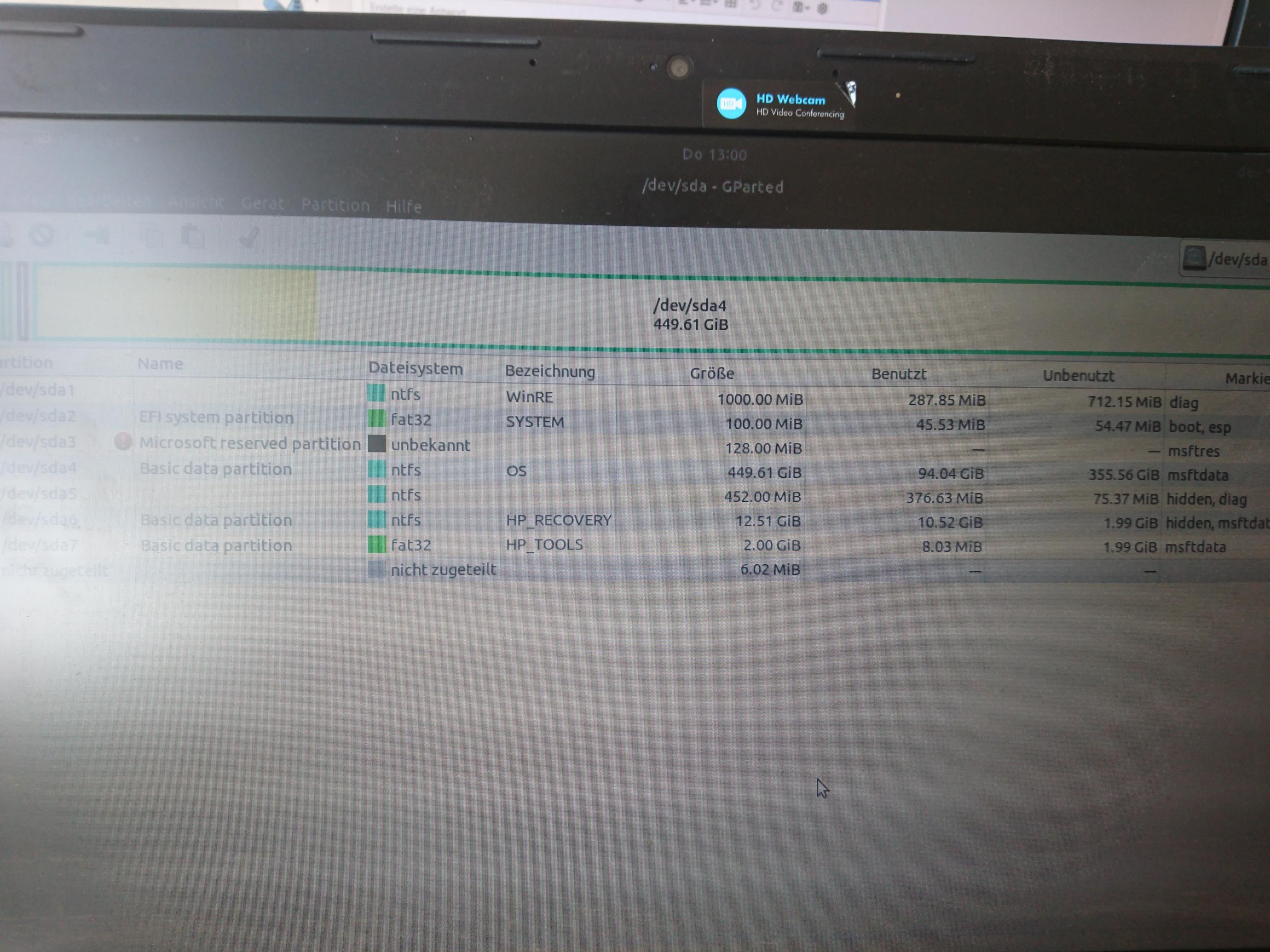

Habe mittels gparted einen Blick drauf geworfen:
und nun auch bei allen Partitionen die hidden-markierung aufgehoben. Bei der Systempartition waren die flags "boot" und "esp" schon gesetzt.
