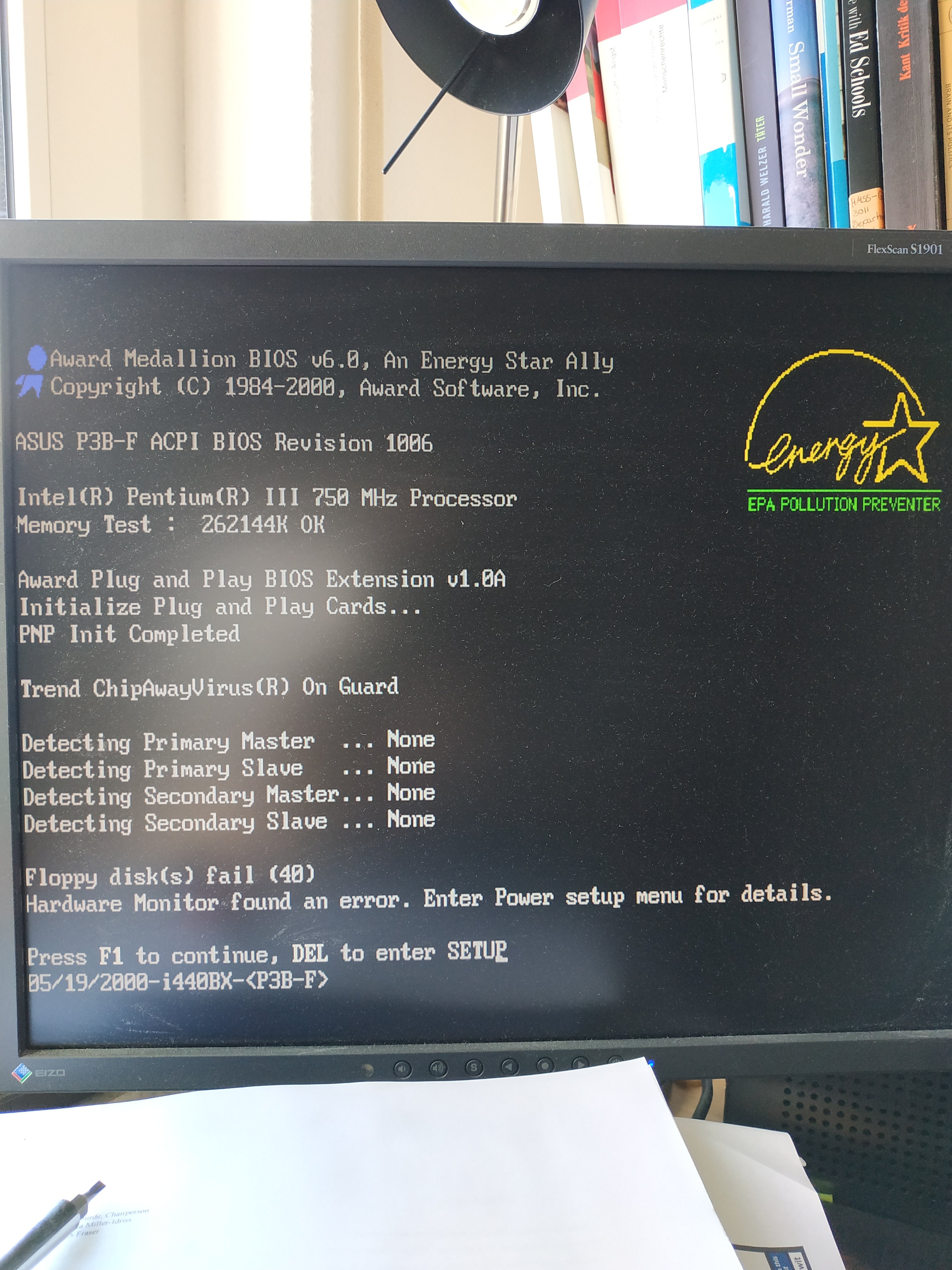

Ja, das habe ich jetzt von mehreren Quellen erlesen. Schade eigentlich. Hab jetzt dementsprechend ein andere Combo erstanden. Mit Intel 440 Chipsatz soll es funktionieren.

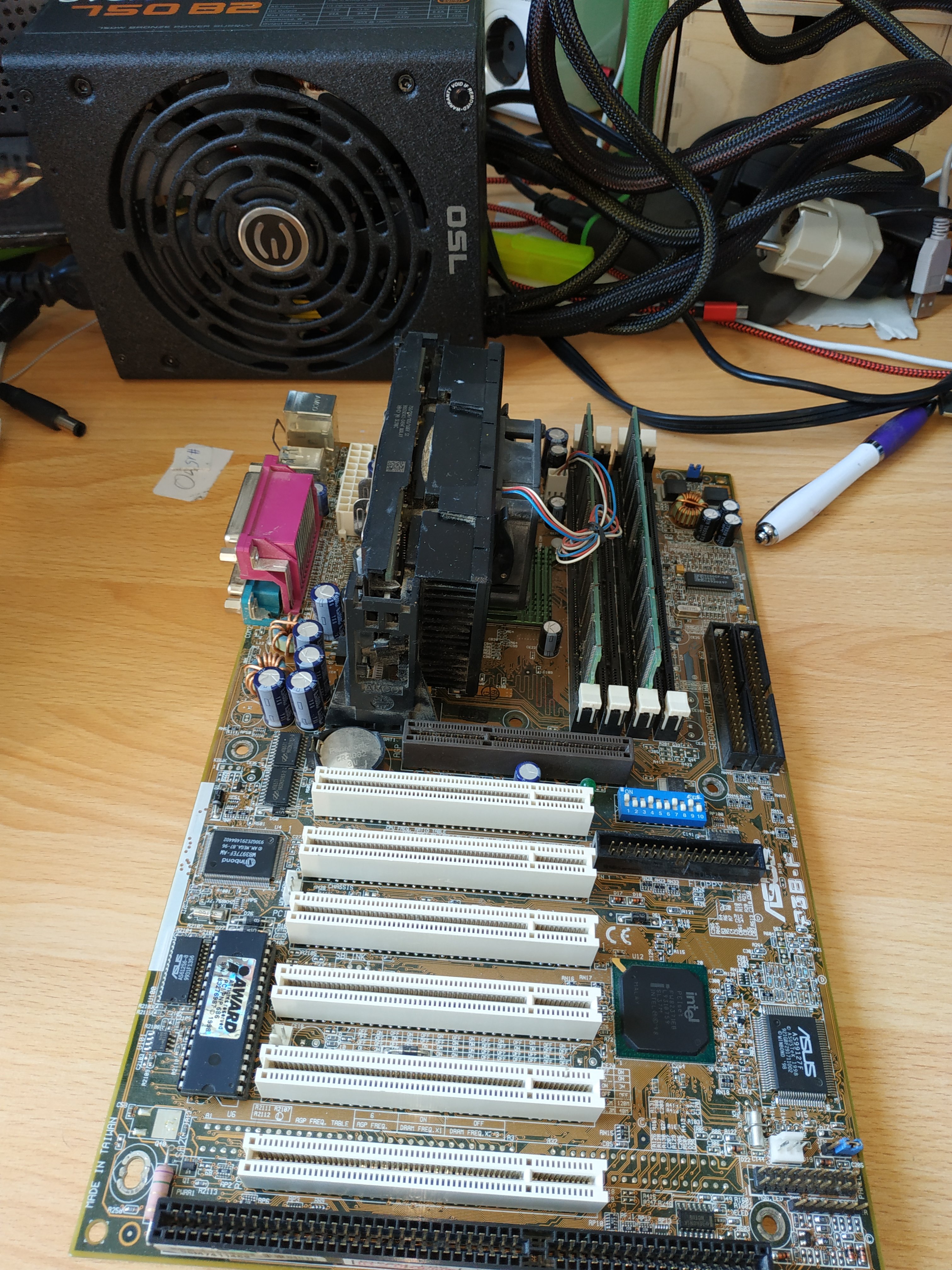

Hab jetzt erstmal Trockenaufbau gemacht um zu sehen ob das Board überhaupt noch läuft. Lag bei nem Landwirt 5 Jahre rum, die Verpackung ist aufgrund des Schimmelbefalls gar nicht erst in die Wohnung gekommen.
Board läuft, die dipswitches waren vollkommen willkürlich eingestellt, war ausnahmsweise so helle und habe vorher alles auf default gestellt.
Die CPU hat ne Grundreinigung bekommen und frische WLP.
Rest folgt, wenn ich wieder etwas Zeit habe.

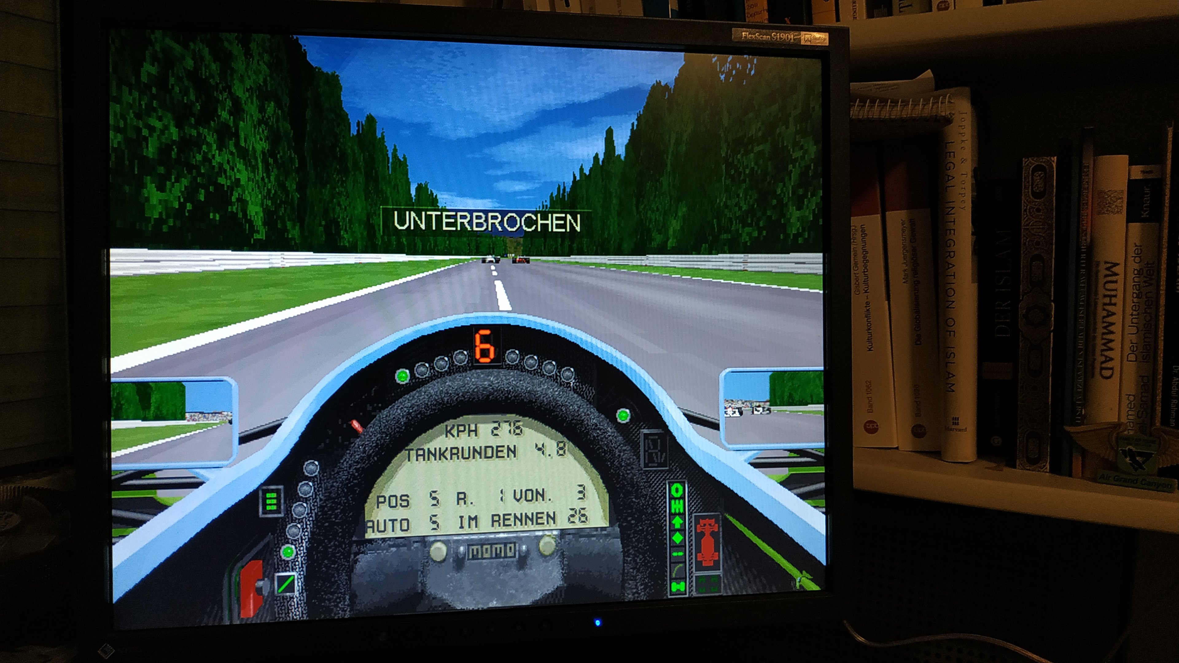

System steht. Leider ist mir jetzt die Geforce2 gestorben. Jetzt läuft erstmal eine Matrox G450.
Sound unter DOS funktioniert erstmal. Ich bin glücklich.
Danke für den Hinweis, dass ich mit dem nforce Chipsatz keine sb16 emulation zu stande bringen kann.
Den Athlon C werde ich behalten, kommt in die Sammlung.
Ich freue mich umso mehr. Dass ich das das Asus Board mitsamt CPU und RAM relativ günstig schießen konnte.
