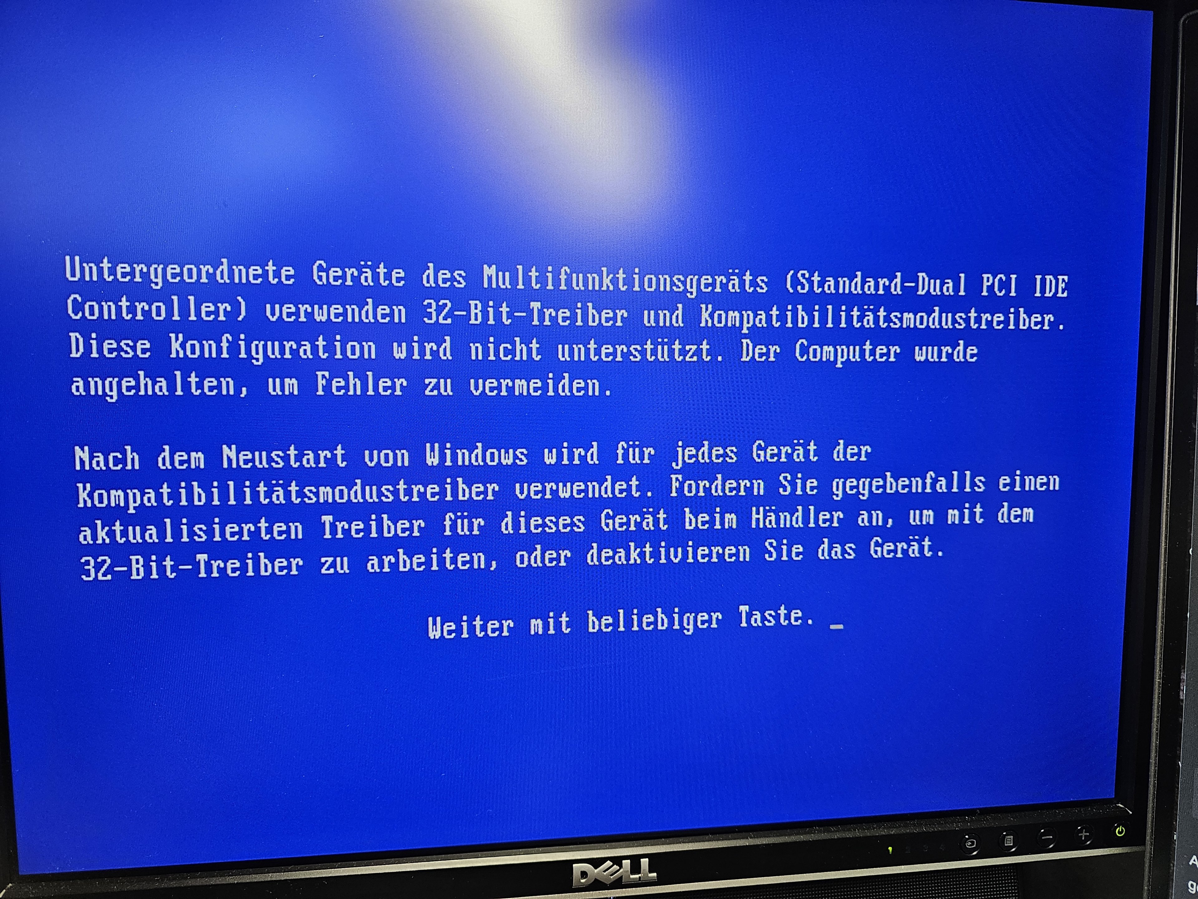

Ich habe jetzt geschafft Win98SE zu installieren. Ich habe am Ende die HDD doch an ein anderes PC angeschlossen und dort eine FAT32 Partition erstellt. Komischweise habe ich in Win98 keinen Zugriff auf CD-Rom Laufwerk . Obwohl ich von diesen Win98 installiert habe. Kurz nach der Installation bekommen ich diese Meldung. Aber nach Neustart arbeitet Win98 scheinbar normal,. nur halt ohne CD Laufwerk. Somit kann ich keine Treiber auf den Rechner bringen, den USB Stick geht auch (noch) nicht..
Dir scheint ein Treiber für den IDE Controller zu fehlen. Wenn du keine andere Möglichkeit hast den auf Win98 zu bringen, bau die Platte nochmal in den neuen PC und kopier den Kram dort aufs 98 SE Laufwerk.
Falls der PC bereits USB hat, gibt es auch universelle USB Treiber, dann werden USB Sticks auch erkannt. Wichtig: du musst die Anleitung der Treiber exakt befolgen, sonst zerlegst du ggf. das Windows! Ich nutze die 3.3e Version, die 3.6er bekam ich auf meinem System nicht ans laufen ohne Bluescreens.
