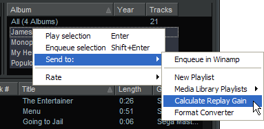

Ich habe auch MP3s in unterschiedlicher Lautstärke. Ich nutze auch Winamp. Die MP3s sind auch irgendwo ganz verteilt, ich könnte sie auch nicht einfach so in foobar einfügen. Ich markiere alle Songs in Winamp in der Playlist. Und dann? Rechte Mausaste & M? Da tut sich bei mir nix.
Nicht M, sondern Menü. In Englisch sieht das so aus:
[https://www.smspower.org/forums/10959-ReplayGainTutorial]
