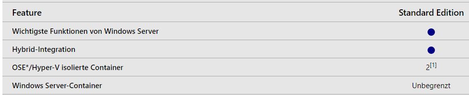

Bist du sicher, dass du für mehrere Container DataCenter brauchst?!
Verwechselst du das vllt. mit VM´s, weil das würde passen.
Mit einer Server Lizenz (nicht DataCenter) kannst du 1 Host + 2 VMs laufen lassen.
Für weiter VMs muss man weitere Server Lizenzen erwerben.
Also ich weiß es an sich nicht, aber ich kann mir nicht vorstellen, dass man nur 2 Container laufen lassen kann....
Sinn von Docker Containern war ja auch, Funktionen und Dienste auf vielen kleinen Container anstatt es in einer großen VM laufen zu lassen
In deinem Screenshot steht es doch genau drin - Hyper-V isolierte Container nur zwei Stück.
Die unbegrenzten "Windows-Container" laufen unter Prozessisolation und reicht nicht aus weil wir unter verschiedenen OS-Versionen bauen (bzw. vor allem Unit-Testen) müssen.
Reaktionen: snakesh1t
