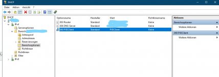

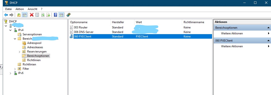

Ich hab WDS und DHCP auf dem Server installiert. Läuft ohne AD problemlos.
Hast auf deinem DHCP Server auch die PXE Option konfiguriert?

Ich brauche doch zum Windows Deployment kein AD. Wir verwalten die Clients hier mit ZenWorks. Da es auch einen zentralen DHCP Server gibt, könnte man demnach das Windows Deployment nur in einem extra Netz machen, wenn man dann noch die DHCP Serverrollen installiert, richtig?
Dann wäre es für uns eigentlich nicht wirklich praktikabel, da die Idee war im gesamten Netz überall so Clients installieren zu können. Über ZenWorks geht das mit einem UEFI BIOS nicht mehr.
Hi,
du musst für jeden Netzberech, in welchem Clients installiert werden sollen, die entsprechende DHCP Option 66 und 67 zum WDS Server und Bootimage setzen.
