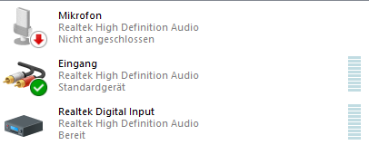

Daher habe ich mir ein 6.35mm Mono-Klinkenkabel zugelegt und führe dies über einen 6.35mm auf 3.5mm-Klinkenadapter in den PC ein. Allerdings höre ich, wenn ich mir die Aufnahmequelle einmal als Wiedergabequelle ausgebe, den Ton nur auf dem linken Ohr und es übersteuert auch leicht, es ist also wirklich nicht schön anzuhören.
Habt ihr Verbesserungen zu dem Setup und eventuell eine Lösung, dass ich zumindest die Aufnahmequelle auf Mono schalten kann?

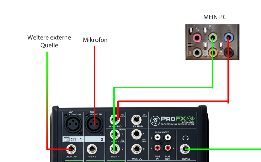

Ich merke gerade, dass es ziemlich schwierig ist, mein Anliegen zu schildern ist. Deshalb habe ich mal eine kleine Grafik gebastelt, ich hoffe dadurch wird das verständlich:
780542
Grün: Das möchte ich auf meinen Kopfhörern hören:
Rot: Das möchte ich in den PC geben.
(Zumindest in der Theorie)

Was ist denn die, weitere Externe Quelle z.b.?
Deinen Verwendungs zweck, hast du allerdings noch nicht genannt.
Mfg.
Die externe Quelle ist mein Surface, worauf ich Musik oder andere Töne abspielen möchte. Nicht für's Singen, sondern für Spiele oder Teamspeak zum Beispiel. Ja, für sowas gibt es Freeware, wollte ich aber nicht. ;)

Den line in vom pc auf Main out und richtig einpegeln, bleibt das Problem mit dem ersten Kanal.
Kanal 1 und 2 sind Mono Eingänge

Und in Windows bei Line-in auf Stereo CD Qualität 44khz Stereo einstellen, Mono würde auch gehen, nur weis mann ja nicht wie Realtek Mono ausgibt.
Bsp. Mono mit wirklich einem Kanal, oder herunter gemischtes Mono mit 2 Kanälen.
