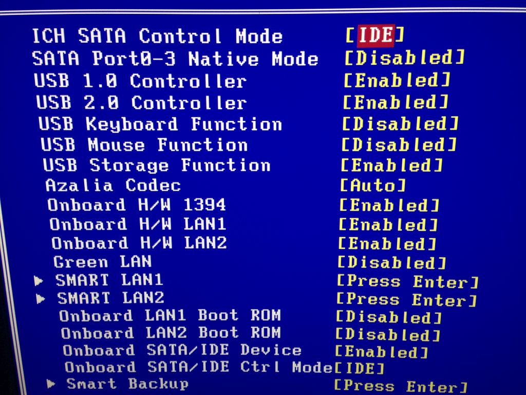

Mein Mainboard ist von 2008 mit 1366 Sockel also ohne USB 3. Am Master des Intel ICH10R(Southbridge) ohne weitere Festplatten, Laufwerke oder SSD's auch sind keine Cardreader oder Floppy's vorhanden.
Wie gesagt das ganze funktioniert tadellos mit der IDE Einstellung im BIOS

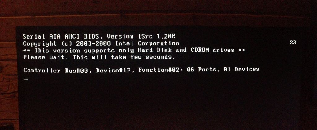

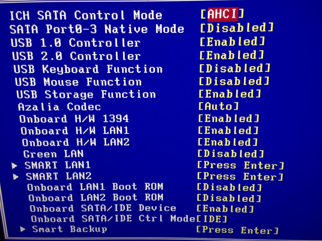

Doch sobald ich das BIOS auf AHCI stelle funktioniert weder das mit IDE installierte WIN noch eine Neuinstallation
sieht dann so aus
und weiter geht es nicht

im Screen 1 und auch sogar im Screen 2 ist doch unten auch was auf IDE eingestellt, Sata IDE crtl mode, kann man da nicht auf Sata oder AHCI stellen?
Bleibt das ganze Sata AHCI was eingestellt ist nicht nach dem abspeichern mit F 10?

Du hast kein UEFI mit diesem Mainboard und so musst du im MBR Partitionschema installieren. Also nicht UEFI auswählen falls der Windows 10 Bootstick 2 mal angezeigt wird wenn du von ihm bootest im bootmenü. Auch würde ich dir das Beta Bios empfehlen, da das Board schon etwas älter und die SSD evntl. nicht richtig erkannt wird. Und im Bios wo du auf AHCI stelltst, darunter " Sata Port 0-3 Native Mode" auf Enabled stellen. Das könntest du mal ausprobieren.
und zumidest das könntest du auch versuchen, denn laut googel wurde da schon vor Jahren enable angeraten.

Onboard SATA/IDE Ctrl Mode [IDE / AHCI / RAID&IDE ]
würde ich auch AHCI wählen.

hier bleibt der Boot Vorgang des BIOS ja hängen er kommt gar nicht erst auf den USB Stick
