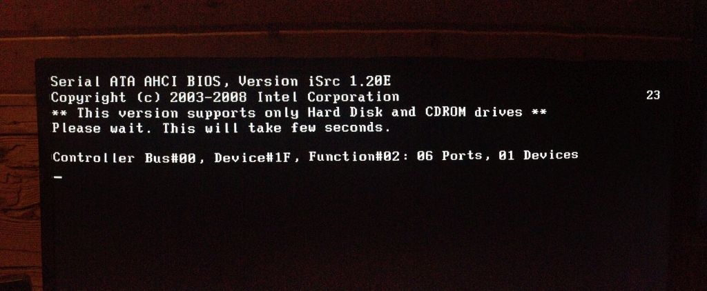

Egal sobald das BIOS auf AHCI ist bleibt er hängen egal ob ich installieren will oder WIN starten.
Sory aber ich glaube du bootest nicht vom Stick, auch wenn der drinn steckt.
Das so eine Meldung kommen kann, wenn du auf AHCI umgestellt hast und Windows normal starten willst kann wohl sein.
Wenn das mit eingesteckten Stick auch ist, dann bootest du nicht vom Stick,
möchte mal deine Bootoptionen und Bootreihenfolge sehen.

Kann gut sein das die Kombination aus altem Board und neuem Stick unter AHCI den Stick nicht erkennt.
Auf dem Foto steht ja auch als Fehlermeldung nur Hard Disk und CD Rom Drives.

CHilcotin schrieb:
sieht dann so aus
und weiter geht es nicht
Okay, da versucht der Intel Controller die Laufwerke zu erkennen und schafft es nicht. Das Bild erscheint noch vor dem Booten. Also ob der Stick geht oder nicht, kann man noch gar nicht sagen. Bevor das Board bootet, will es erst alles erkennen und eben das schafft es nicht.
Kurz gegoogelt: https://www.google.de/search?q=isrc+1.20e
Gibt folgende Erklärung: http://forum.giga-byte.co.uk/index.php/topic,8585.msg68030.html#msg68030
Grob überflogen liegt das am Partitionsoffset/MBR irgendwas. Es wird erklärt viel erklärt, da bin ich zu faul, das selbst zu lesen.
Kurze Idee von mir: die SSD vorher wirklich komplett löschen, z.B. an einem anderen Rechner, Controller mit diskpart und dem Befehl clean, oder mit einem Live-Linux und gparted. Ist die SSD nicht MBR formatiert, sollte es keinen Fehler geben können.
Weitere kurze Idee, die SSD nicht am Intel-controller, sondern am Gigabyte GSATA JMB322 Controller betreiben.
