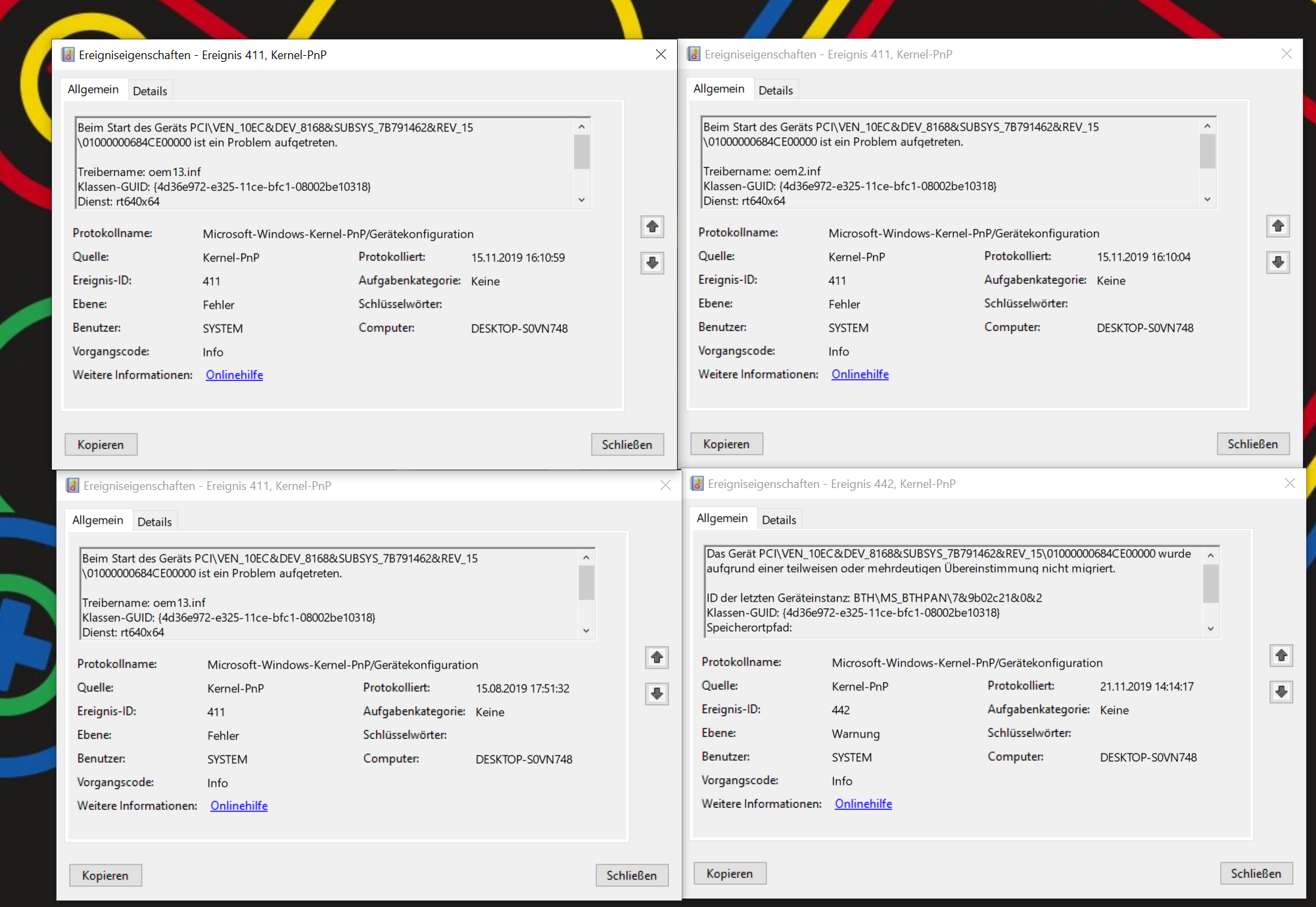

Ich habe beim lan adabter irgendwelche Fehler gefunden. Auch beim Download bei origin oder steam oder auch epic Games ist der Download recht langsam.

Da war sowas wie ein Virus installiert das kam wohl davon, in der tasgleiste unten rechts war so ein sembole was den Internet Explorer mit einer komischen Seite geöffnet hat wen man drauf gekligt hat ,relevant knowledge, hieß das, das konte ich ohne Probleme deinstallieren.
schön für die Rückmeldung ... wobei nicht schön denn Viren sind nix schönes
Reaktionen: Geilomart 3000
Ja ich hatte da ein Windows Update gemacht und dan war es plötzlich da, hab erst später geschnallt das das ein Virus ist.
