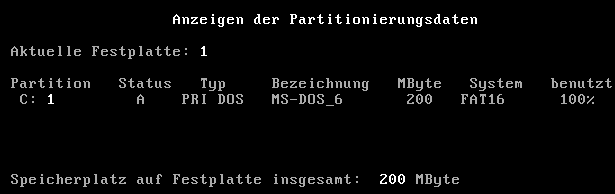

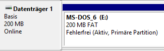

Ich habe um dieses zu verifizieren mal nen kleinen spass gemacht und meine DOS 6.22 VM zu rate gezogen. HDD 200MB. Wird dort unter FDISK auch als 200MB angezeigt. Diese virtuelle HDD habe ich anschliessend in eine Windows 10 VM gehängt und siehe da, auch dort hat sie 200MB.
DOS:
782827
Windows 10:
782831
Es hat sich also seit 1994 nichts geändert. MS hat damals wie auch heute schon mit 1024 umgerechnet.
