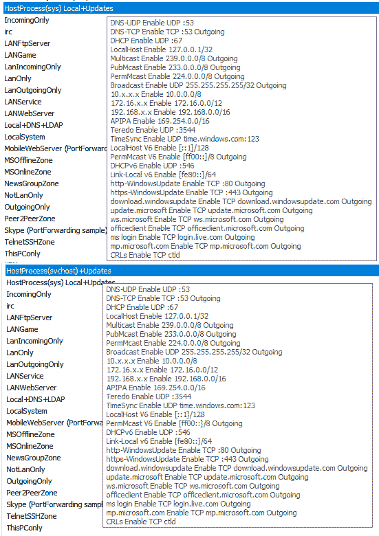

Hier meine (derzeitigen! wahrscheinlich für das Fall-update geeignet, neuste Redstone4-build geht jedenfalls) Regelzonen für die zwei nötigen svhost-Instanzen:
Sry, wenn ich jetzt nicht jede Regel aufklappe. Vieles in der Zone ist offen und kann je nach Konfiguration des PC weiter abgedichtet werden...DHCP...DNS...Live logins etc...
Schau dir einfach die Einträge zu windows-update an und lege sie mit deiner FW an. Die Shots sind von der Sphinx Windows-Firewall-Aufbohrung. Die neuste Beta ist immer hier zu finden(Achtung Direktlink!).
Und nochmal: mit jedem kommulativen Windows-Update kann sich das wieder ändern! Früher musste man vier Instanzen freigeben, seit dem April-Update nur noch zwei und das betrifft nur das per Windows-Einstellungen -> Update und Sicherheit ausgeführte Update. Beispiel: hier werden die neusten defender-signaturen geladen, falls direkt im defender ausgeführt nicht! Also genau so wie es sein soll. imho (:
