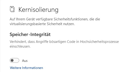

Ebenm erneuter Absturz, Kernisolierung war draußen

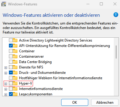

. Wo kann ich VBS abstellen (#12) oder war das die Hyper-V-Geschichte?

StarAce schrieb:das wart mir schon klar. Ich meinte, ob spezielle Softwaret oder sowas gefragt war. Nein, es laufen keine VM & Co.
hab ich schon 2 mal gepostet. Virtualisierungsbasierte Sicherheit (VBS) basiert auf Hyper-V:
Virtualisierungsbasierte Sicherheit (VBS) verwendet Hardwarevirtualisierung und den Windows-Hypervisor, um eine isolierte virtuelle Umgebung zu erstellen, die zum Vertrauensanker des Betriebssystems wird, das davon ausgeht, dass der Kernel kompromittiert werden kann. Windows verwendet diese isolierte Umgebung, um eine Reihe von Sicherheitslösungen zu hosten, die einen deutlich besseren Schutz vor Sicherheitsrisiken im Betriebssystem bieten und die Verwendung bösartiger Exploits verhindern, die versuchen, diesen Schutz zu umgehen. VBS erzwingt Einschränkungen, um wichtige System- und Betriebssystemressourcen zu schützen oder Sicherheitsressourcen wie authentifizierte Benutzeranmeldeinformationen zu schützen.
Eine solche Sicherheitslösung ist die Speicherintegrität, die Windows schützt und abschirmt, indem es die Integrität des Kernel-Modus-Codes innerhalb der isolierten virtuellen Umgebung von VBS ausführt.
Das müsstest du dann mal abschalten. Warte aber erstmal ab ob das BIOS Update das Problem gelöst hat.

hast du weider den gleichen STOP Code? Wenn ja, dann lief Hyper-V immer noch. Hast du vllt die Sandbox instaliert?
