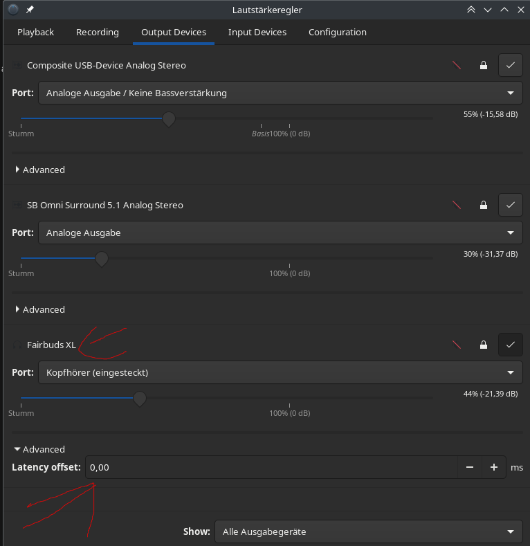

Also ich muss sagen es wirkt komplett synchron direkt am abspielgerät, könnte das sein, das pipewire unter linux (weil es ja weiß, das bt benutzt wird) ein wenig an der wiedergabe vom video rumspielt? nur so ein ganz klitzekleines bisschen? jedefalls bemerke ich 0 latenz.
Nur den Umstand, das beim Pausieren und fortsetzen vom video auf youtube im Browser zum Beispiel zwischen stillstand im Video und Ton im kopfhörer, das nicht exakt zu selben zeit stoppt bzw. startet. Ich achte jetzt schon nen weilchen drauf und es scheint genau synchron :D
Also ziemlich sicher ist da irgendwie ne kompensation drin.
Edit:
Also das alles geschrieben, ich kann in den Audioeinstellungen auch für jedes gerät (unter Linux) sowohl + als auch - Latenzen vorgeben in ms. und habs grad extra nochmal getestet, das funktioniert auch. wird ganz nett asynchron (das Video im Browser)
also kein Problem das einzustellen wenns doch einem asynchron vorkommen sollte.

Und wie ich schon schrieb, notfalls ging die Latenz funktionierend in dem lautstärkemixer auch anzupassen (pavu/Pulseaudio Volumecontrol - ist vollkompatibel zu pipewire)
Genau, bei games hatte ich auch gedacht kann das nicht mehr funktionieren :D

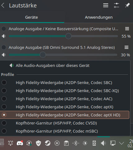

Eingestellt ist das audio wegen der Quali mit bt bei mir auf
Hab da auch mal das advanced aufgeklappt, da steht standardmäßig 0, könnte mir aber vorstellen, das bt einen Treiberbasierten vorgabewert hat und das dort eben entsprechend Nutzerbasiert addiert wird.
