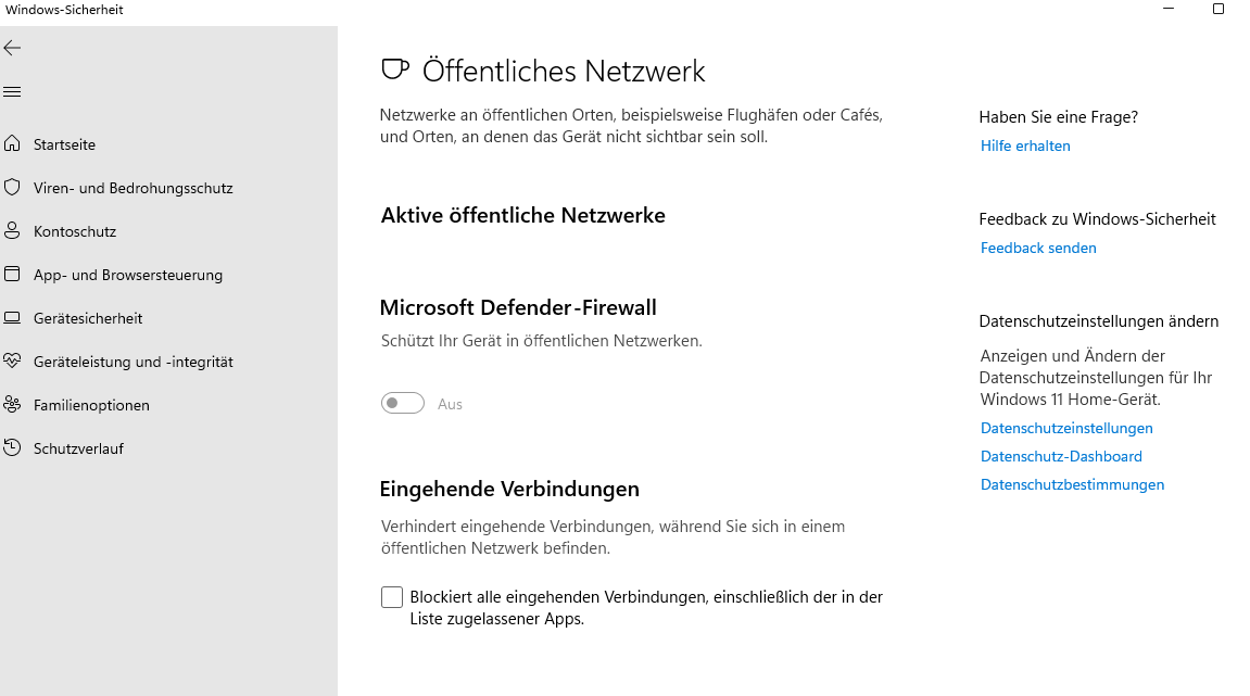

Schalt' mal vorübergehend die Windows Firewall komplett aus und versuche dann nochmal mit ipconfig 'ne Addresse zu ziehen.
Schau' mal im DHCP server log ob da irgendwas drin ist wenn diese ipconfig /renew ausgeführt wird, vielleicht läuft ja da irgendwas schief.
Irgendwo hat Windows auch so 'ne Art Troubleshooter für's Netzwerk, könnte man auch mal probieren... weiß jetzt nicht wo der ist.

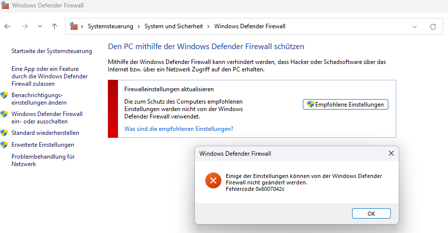

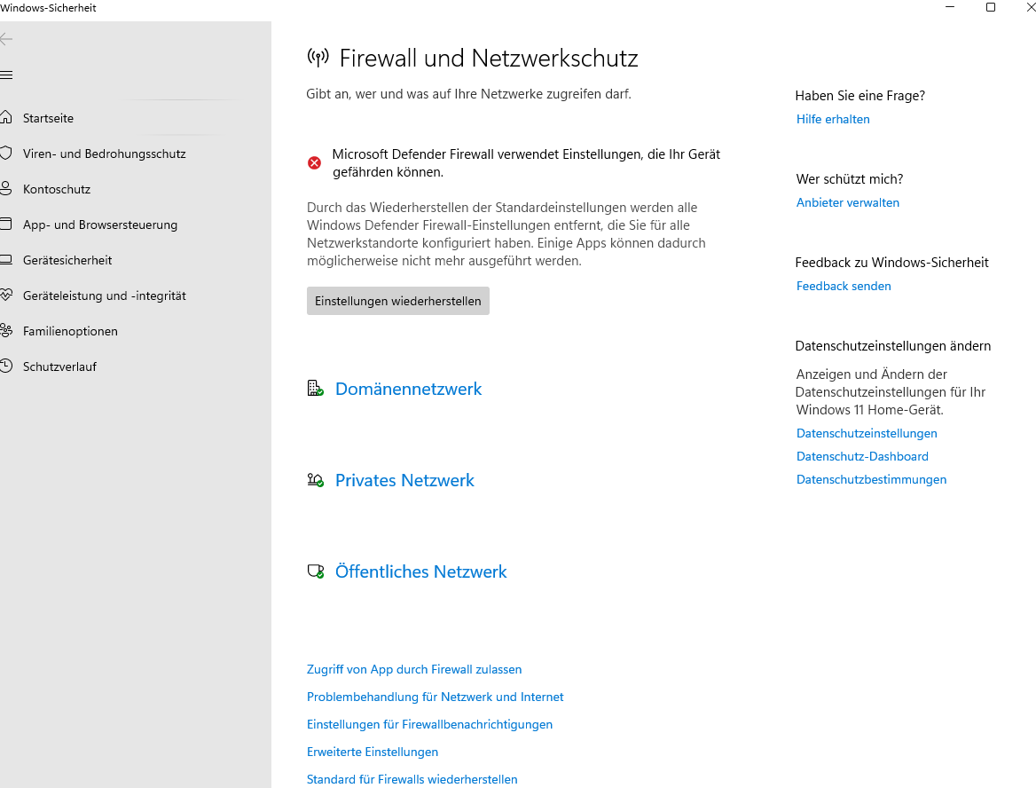

Die Windows Firewall ist aus. Aber ich habe dort eine Fehlermeldung. Wenn ich dort auf "Einstellungen wiederherstellen" klicke dann passiert nichts.
Wer hat die aus gemacht?
Starte mal neu.

Ich kann die Firewall nicht einschalten. Mehrere Neustarts habe ich bereits durchgeführt. Ich hatte WireGuard in Benutzung, habe es jedoch schon deinstalliert.
