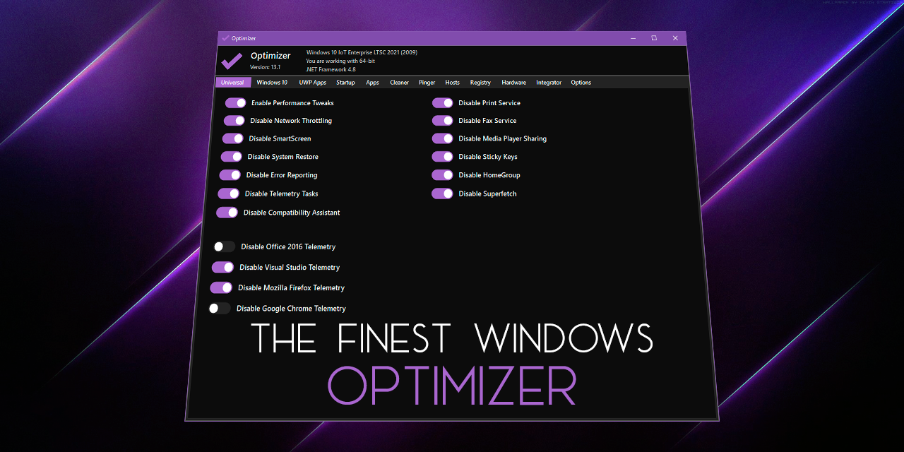

Lade dir mal den Optimizer runter. https://github.com/hellzerg/optimizer
dort kannst du verschiedenste telemetrie deaktivieren, auch von nvidia ;).
desweiteren unzählige andere funtkionen.
Ja ich nutze es selbst und kann bestätigen das wenn man nicht vogelwild alles durchklickt alles funktioniert.
desweiteren gabs einen performance increase, der direkt auch im 3d mark ausgeschlagen ist :).
also vorher/nachher , gefühlt wie statistisch also :)
Edit: Grad gesehen da wurden ähnliche tools bereits gepostet, einfach mal versuchen ja man kann entbloaten und performance erhöhen

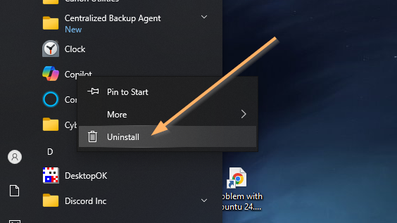

Wie deinstalliere ich denn z.B. den Copilot? Deswegen habe ich nach so einem Script gesucht. Vielen Dank erstmal, ich schaue mir die Tools mal genauer an.
Dauert nur ein paar Sekunden, die Antwort mit Google zu finden. https://cloudinfra.net/remove-uninstall-copilot-app-from-windows-11/
