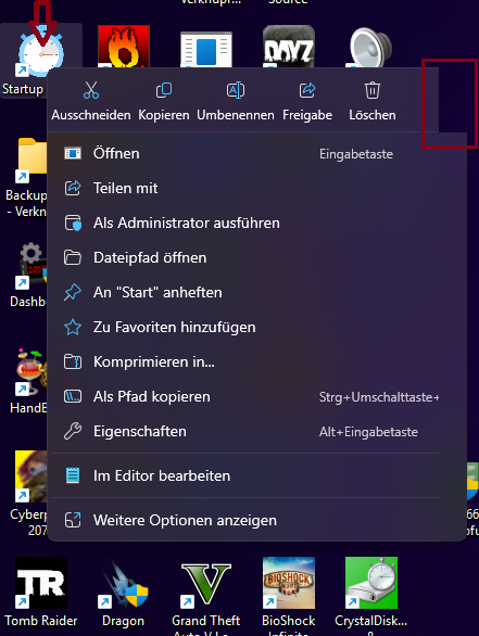

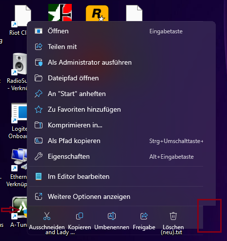

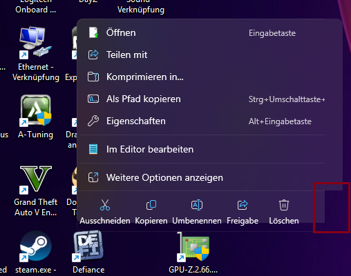

Windows 11 Explorer Kontextmenü Rechtsklick Fehlt die obere rechte Rundecke
Habe ein Lokales Konto eingerichtet. No Prob.
Aber der Fehler trat trotzdem wieder auf, nachdem ich die Netzwerklaufwerke eingebunden hatte.
Ist wohl doch eher ein MS Bug
Netzlaufwerke also... Somit sit die Sache klar.
Du musst mit einer Konsequenz leben, diese ebenso besteht, wenn man Windows auf einer SSD mit HDDs als Nebenspeicher kombiniert. Denn es findet ein regelrechter Datenaustausch statt und Windows benutzt die HDDs auch als Puffer. Den nachteiligen Effekt kenne ich zugenüge.
Mein Tipp ist, bestimmte Datenträger, wie die Netzlaufwerke, von der Windows-Indexierung und den Umgebungsvariablen auszugrenzen.
Alternativ kann für bestimmte Datenträger der Schreibcache deaktiviert werden, was ich nicht empfehle, doch dies sollte für Netzlaufwerke ohnehin keine Rolle spielen.
Naja.
Das eine Netzwerklufwerk ist ein anderer Win PC, tatsächlich die angeschlossene externe HDD.
Das andere Netzwerklufwerk ist ein Eversolo Netzwerkplayer. Die dortige M2 SSD wird angesprochen.
Mir ist nicht ganz klar, was ich nun tun kann? In der Indizierung ist keines der beiden Laufwerke hinterlegt.
Bin ratlos.
Nachtrag: Fehler immer noch da, siehe Kontextmenü unten. Alles falsch dargestellt. Das nervt.
LG
Reaktionen: Naru

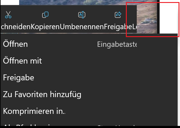

Ist die besagte HDD in einer Primären Partition eingerichtet?
Den Schreibcache zu deaktivieren (Geräte-Manager). Dies ist die allerletzte Option.

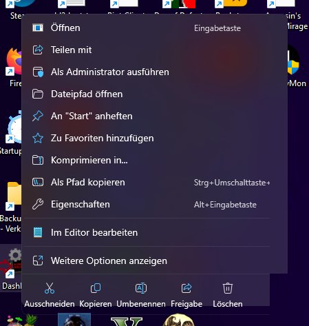

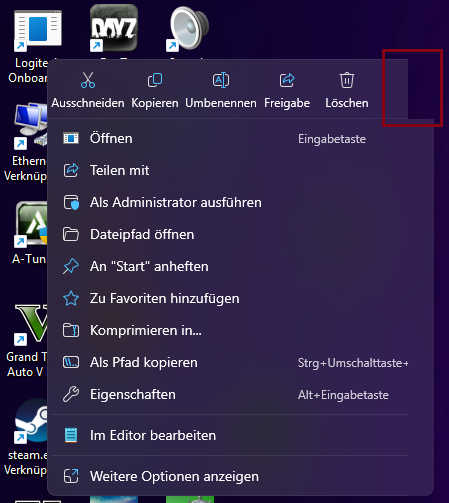

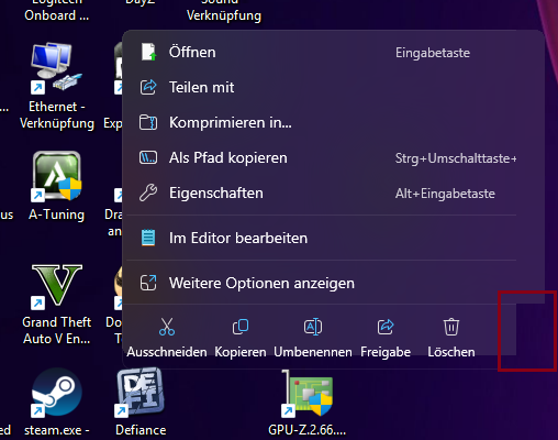

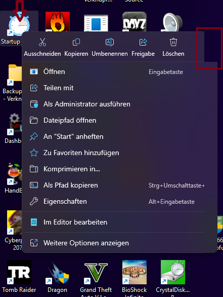

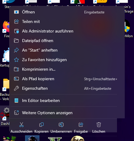

Ich habe jetzt mal den Dark Mode aktiviert, und musste nicht lange warten ...
Beim ersten Rechtsklick nichts auffäliges, beim zweiten fehlte schon die rechte, obere Ecke.
Direkt darauf auch gleich nochmal, rechts oben. Rechts unten kam auch vor, aber oben ist's öfter.

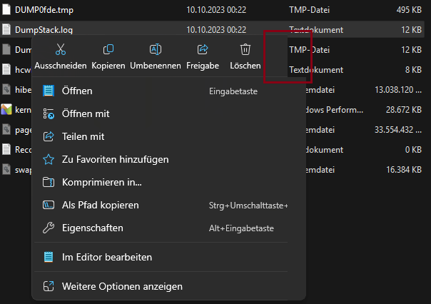

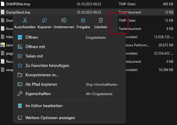

Es tritt nicht nur auf, wenn man eine (längere) "Pause" macht, sondern kann auch mehrmals in einer "Serie" von Tests passieren. Oder sogar erst beim dritten"Versuch" oder so ... Es war zuerst nur bei Desktop-Icons auf Dateien oder Verknüpfungen, dann doch auch mal "woanders" im Explorer (C:\DumpStack.log).

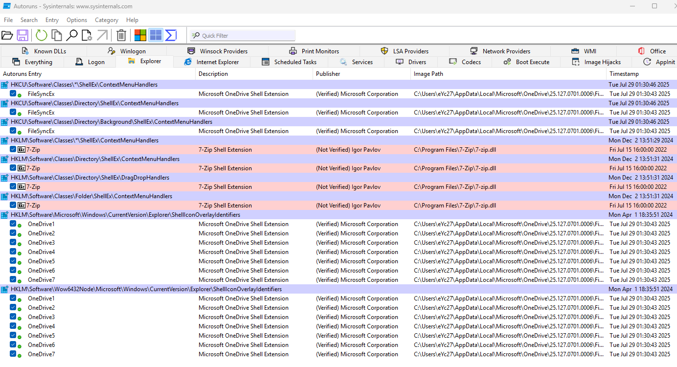

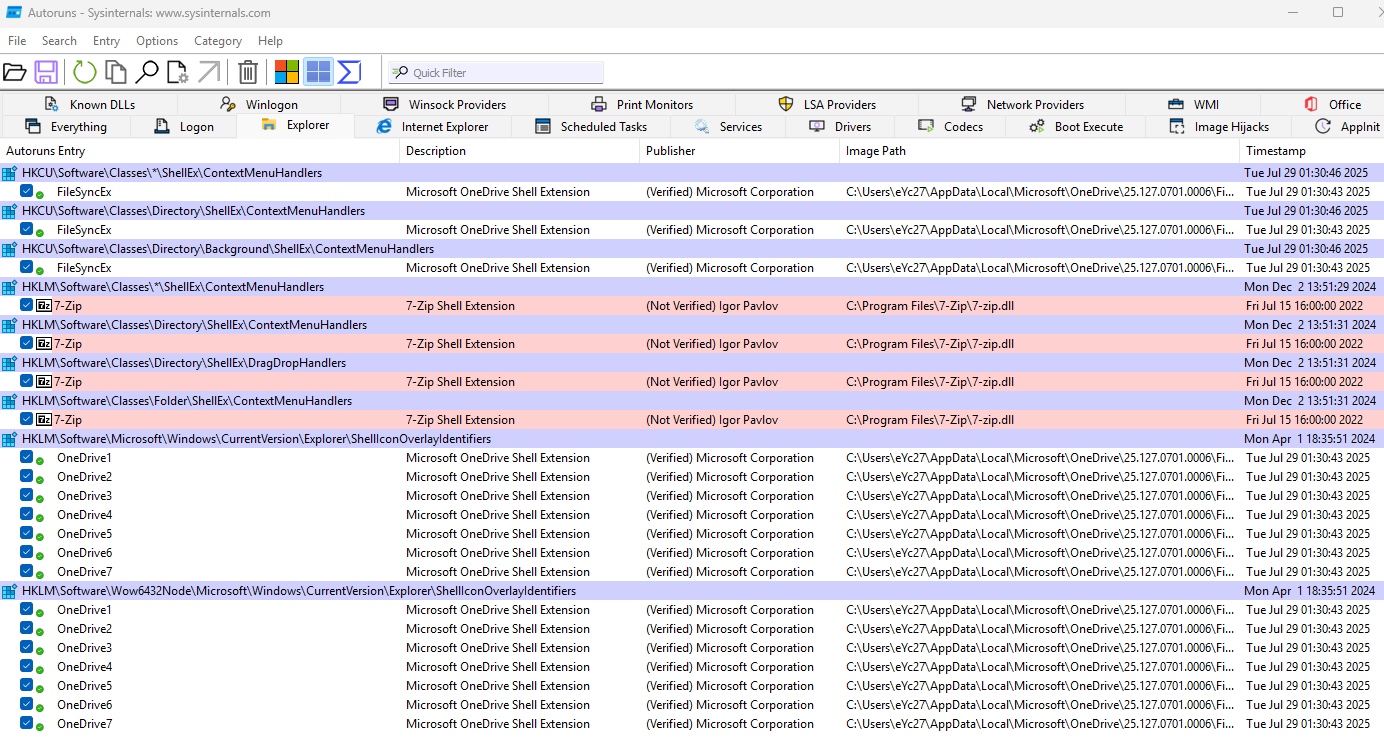

Ich habe außer 7Zip nichts "externes" im Kontextmenü, da ich den Windows 11-PC nur für Spiele nutze, und ein paar "Experimente". Es ist kein Netzlaufwerk im Explorer eingebunden, allerdings gibt es eine Freigabe (Ordner) auf dem Windows 10-PC, um gelgentlich z. B. Downloads, oder Screenshots wie diese 'rüber zu kopieren.
Autoruns_Explorer_2025-07-31_12-06_Kontextmenü.png ;)
TomegooH schrieb:
Übrigens : Screenshot von dem Kontextmenü ist gar nicht so trivial mit dem installierten snipping tool.
Die "DRUCK"-Taste nutzen. Je nach Einstellung landet dann der gesamte Scrennshot direkt in der Zwischenablage, oder es öffnet sich das Snipping Tool wo man den "eingefrorenen" Bildinhalt zu-, und damit das "Objekt" zuschneiden kann.
Bei dir fehlte tatsächlich etwas (vom Text, und den Optionen oben). Bei mir, und dem anderen Screenshot hier, fällt's kaum auf, und die "Lücke" ist kleiner. Vielleicht schon die Folge eines Updates/Patches? :D
Reaktionen: Naru

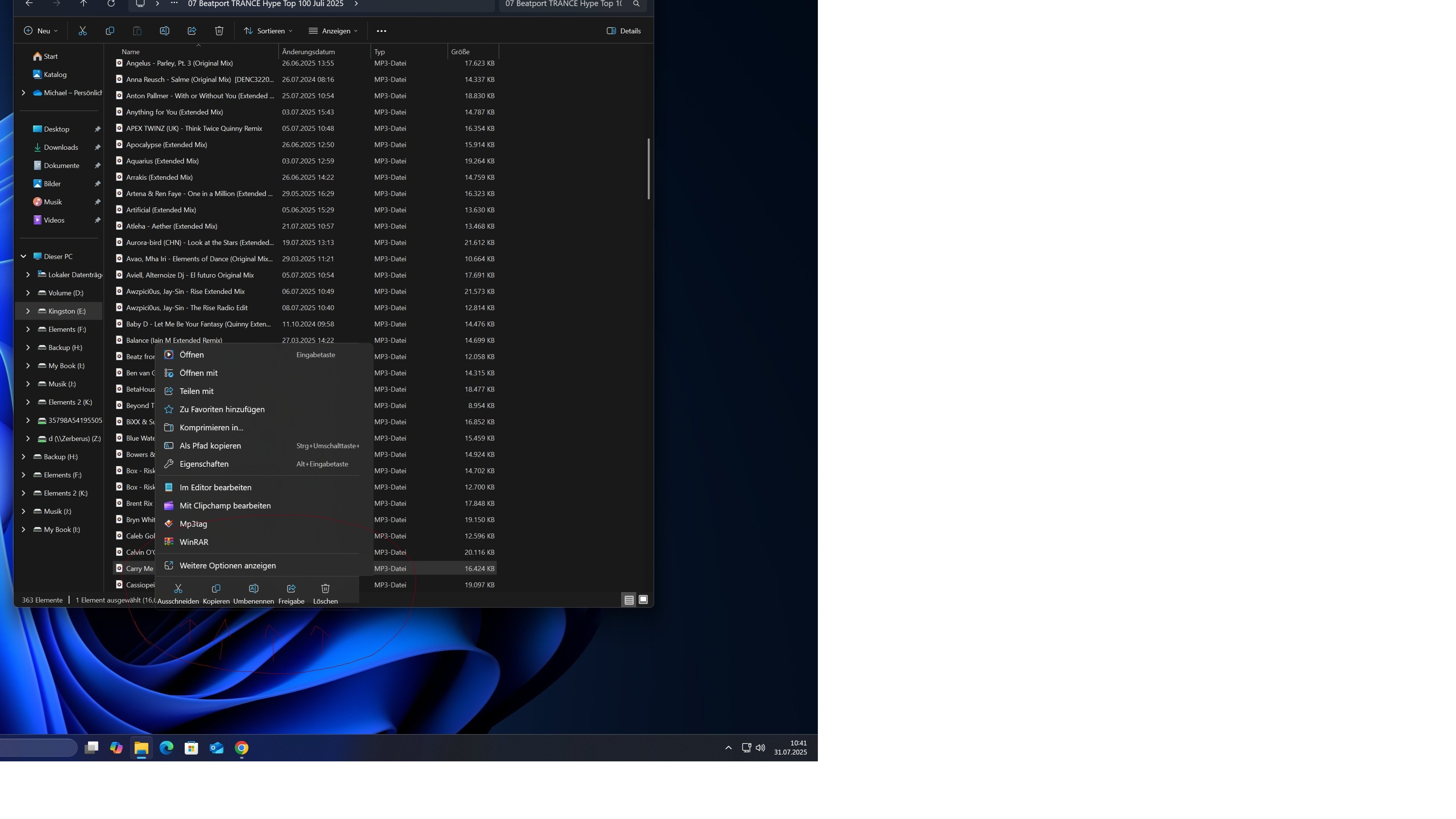

Also bei ist der Fehler so gefühlt mit einem der letzten Windows Updates gekommen.
Hatte mir ein neues Notebook gegönnt. Da war noch gar nichts drauf sozusagen. Dann Updates abgearbeitet. Und schon war der Bug da. Also ich habe den jetzt auf zwei von drei Rechnern.
Ich vermute da nen MS Bug der mit einem der letzten Updates gekommen ist. Der Explorer läuft einfach nicht so rund, wie vor den Updates.
