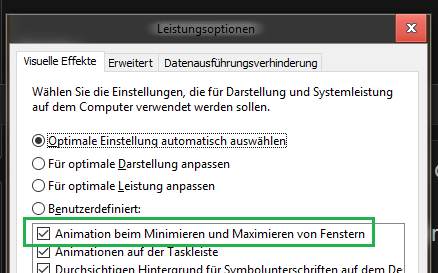

Macht es einen Unterschied ob die Animationen beim Minimieren/Maximieren aktiviert sind?
"C:\WINDOWS\system32\SystemPropertiesPerformance.exe" ausführen und den Haken entfernen:
Spiel mal mit den Optionen rum, vllt ist es auch was anderes was das Problem löst.
Reaktionen: violentviper
Hab die Animationen beim Minimieren nun testweise entfernt - und sehe auch kaum einen Unterschied. Ich werde es beobachten, jedenfalls ein guter Einwand!

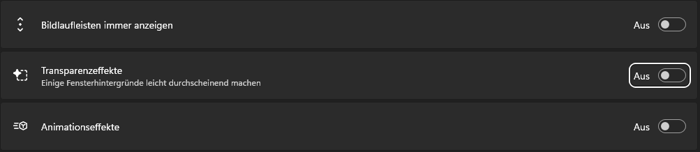

Allerdings kann ich sagen das ich das noch nie auf meinem Rechner gesehen habe und ich auch die Animationen und die Transparenz komplett deaktiviert habe.

zelect0r schrieb:
Könnte ein Treiber Problem sein.
Danke für den Tipp, habe ihn auch mal umgesetzt. Die Taskleiste gefällt mir ohne Transparenz sogar besser.
An denen lag es leider nicht, es trat auch mit diesen deaktivieren Animationen auf.
