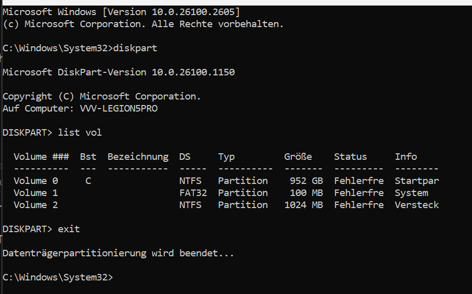

Ich verstehe das jetzt so:
1. Neustart
2. C:\Windows\System32>
diskpart
sel disk 0
sel par 4
det par
exit
oder einfach nur
diskpart
list vol
exit
Richtig. Nur neu starten und dann mit diskpart nur nachschauen.
Also der MTPW muss NTFS anzeigen. Im Zweifelsfall noch mal formatieren.
Mit dem Neustart hat es jetzt offenbar geklappt (musste die Formatierung im MTPW noch einmal durchführen):

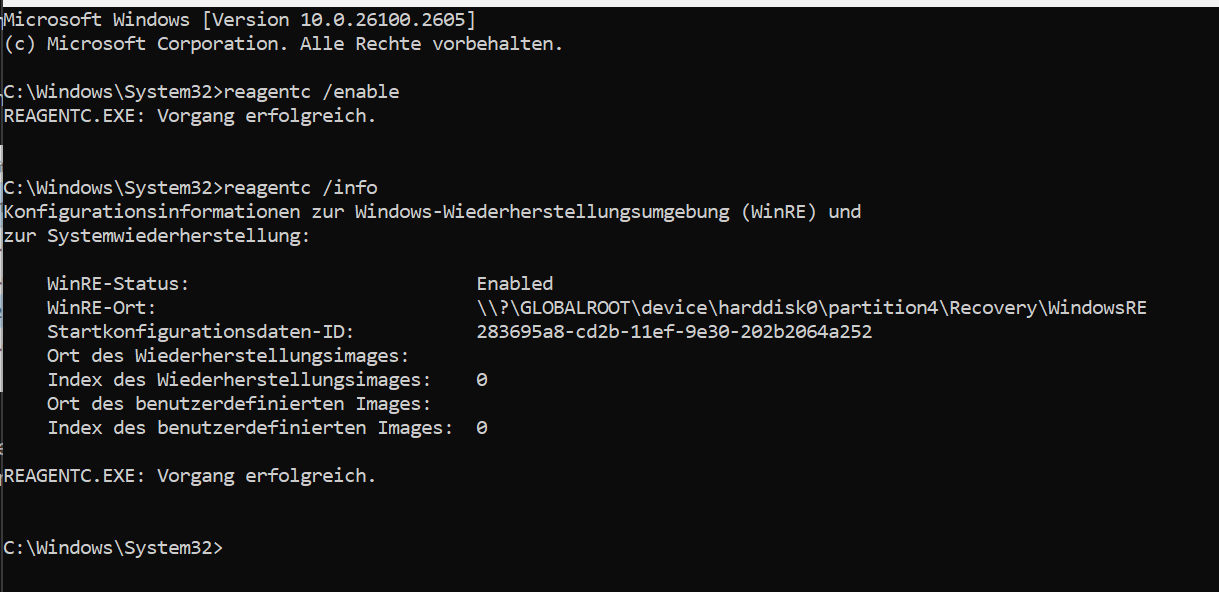

Kann das stimmen, dass von der Recovery-Partition jetzt nur 11 MB belegt sind? Fehlen da jetzt nicht die Daten für das WinRE?
Oder muss man dem Laufwerk diese Funktion jetzt erst wieder zuweisen (wobei im MTPW ja eh "Wiederherstellungspartition" steht)?
Vielen Dank!
Yes Sir. Die haben wir ja vorher in Sicherheit gebracht.
Jetzt
C:\Windows\System32>reagentc /enable
ausführen
etwas warten und
C:\Windows\System32>reagentc /info
eingeben
