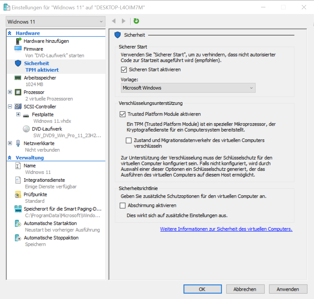

Ich habe hier einen Dell inspiron 7706 2n1 mit einem i7-1165g7 prozessor.
Auf dem Computer ist noch Windows 10 pro installiert.
Ich habe auf dem Computer hyper-v aktiviert und wollte darin ein windows 11 installieren.
Wenn ich aber die Installation durchführe bekomme ich die Meldung:
Dieser PC erfüllt nicht die Mindestsystemanforderungen zum Installieren dieser Windows-Version. Wietere Informationen finden Sie unter https://aka.ms/WindowsSysReq
Ich habe bei den Einstellungen bei Hyper-V bei Sicherheit
Sicheren Start aktivieren: Microsoft Windows
Verschlüsselungsunterstützung: Trusted Platform Module aktivieren
aktiviert.
Windows 10 kann ich installieren.
Hoffe es kann mir jemand weiterhelfen wie ich auch Windows 11 installieren kann.
Danke
Hyper-V im Bios kann ich niergends finden.
Bei Abschirmung startet dann die virtuelle Umgebung nicht.
reicht Win11 1GB RAM? MS sagt mindestens 4GB...
Reaktionen: aragorn92, Bob.Dig, Korben2206 und eine weitere Person
Bis 4GB erweitern und los.
Reaktionen: aragorn92, Bob.Dig und FR3DI
Ich habe den Ram auf 4048 erhöht und nun funktioniert es.
Vielen Dank für den Hinweis.
Reaktionen: FR3DI und psy187
4096 wären 4GB
1024, 2048, 3072, 4096, 5192,...

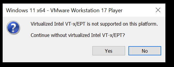

@redjack1000: Der Befehlt hat gut funktioniert. Wie würde das Kommando für vmware workstation 17 player lauten?
Danke
Bei den aktuellen Windowsversionen ist im Hintergrund nahezu immer die Virtualisierungsplattform aktiv. Daher siehst du diese Meldung. Du kannst diese Funktionen temporär oder dauerhaft deaktivieren:
Es genügt diesen Befehl in einer Eingabeaufforderung mit Adminrechten auszuführen:
Code:
bcdedit /set hypervisorlaunchtype off
Danach neu starten und prüfen, ob es dann funktioniert.
Wieder aktivieren geht mit:
Code:
bcdedit /set hypervisorlaunchtype auto
Ich hab mir beides der Einfachheit halber als Batchdatei auf den Desktop gelegt.
Reaktionen: dms und aragorn92
haiflosse schrieb:
Ich bekomme dann folgende Meldung:
Wenn VMware Workstation auf dem gleichen System wie der Hyper-V genutzt wird, dann ist es auch nicht möglich. Entweder, wie im Post vor mir genannt, Hyper-V komplett deaktivieren oder, wenn man es doch machen will, irgendwas in Richtung Dual-Boot oder zweiten PC.
