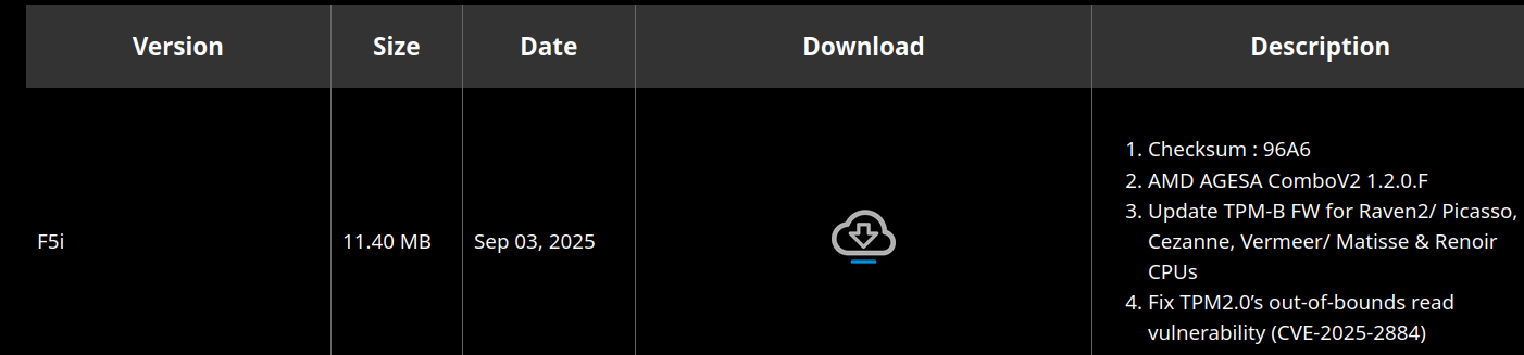

Ok, es gibt doch noch ein neueres Bios vom 03.09.
Das versuche ich mal.

Mit dem neuen BIOS funktioniert es tatsächlich!
Danke euch für die Hilfe!
Jetzt schaue ich, ob das ganze stabil läuft und falls nicht, kann ich immer noch einen günstigen Prozessor kaufen.
