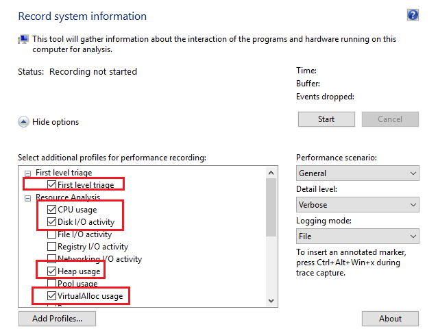

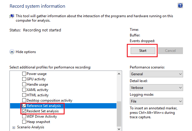

Installiere das Windows Performance Toolkit (alles andere im Installer abwählen) aus dem Windows 11 ADK, starte WPRUI.exe und wähle folgendes wie auf dem Bild aus:
Dann klickst du auf Start, minimierst Wprui, öffnest Opera, rufst hier mal CB auf und gehst wieder in WPRUI und klickst auf SAVE (checkbox "Compress" anklicken) und speicherst die Daten in eine .ETL Datei. Diese ETL Datei packst du mit 7z/RAR und lädst sie hoch (Onedrive, dropbox) und gibst mir den Link. Ich schau mal was genau da eine hohe Speicherauslastung verursacht.

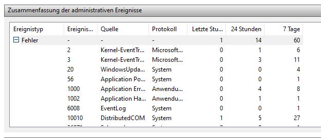

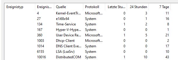

Bevor ich nun zur Arbeit gehe, möchte ich noch folgende Infos hochladen:
Auf dem letzten Bild sind Warnungen...
