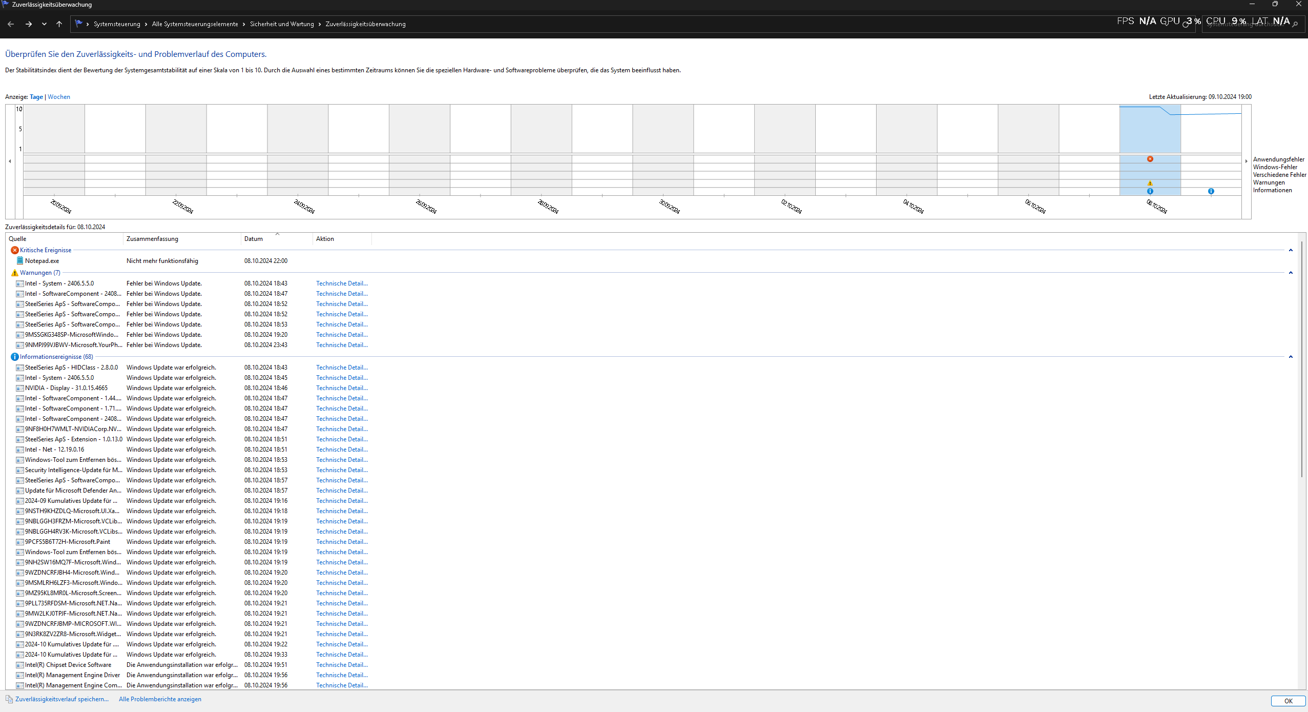

Der Zuverlässigkeitsverlauf falls es dir was bringt ^^Luftgucker schrieb:Zurückgehen macht keinen Sinn. Schau lieber mal in die Gerätesicherheit ob da was aktiviert ist was Leistung kostet und bei 23H2 aus war. Poste am besten auch mal den Zuverlässigkeitsverlauf, nach Drucktaste kannste das Bild hier direkt mit Rechtsklick einfügen.
Eine solche Sicherheitslösung ist die Speicherintegrität, die Windows schützt und abschirmt, indem es die Integrität des Kernel-Modus-Codes innerhalb der isolierten virtuellen Umgebung von VBS ausführt.
