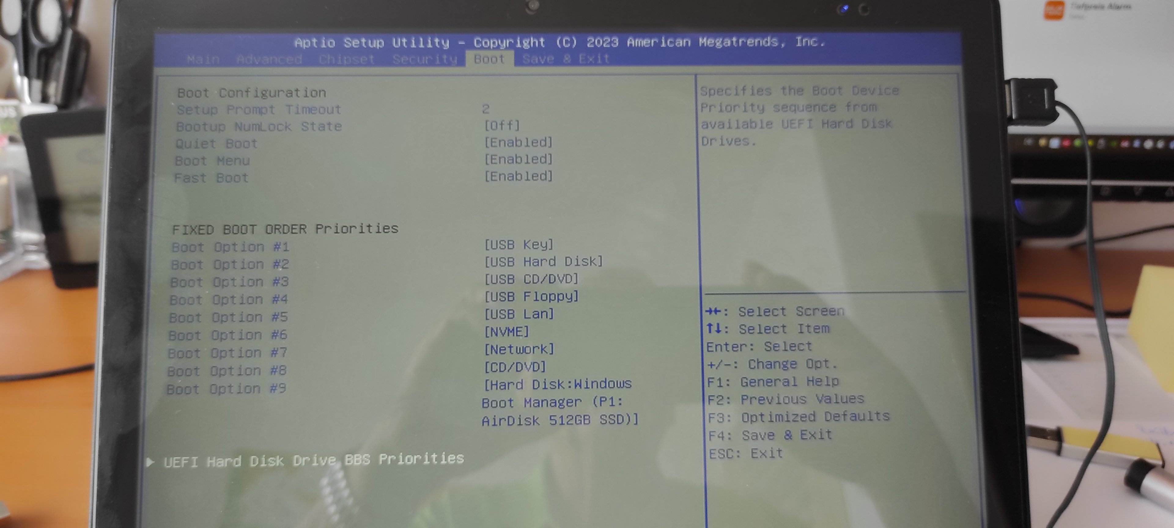

Hallo, ich habe ein neues Windows 11 Tablett gekauft. Damit ich auch von USB starten kann wollte ich das Bootmenü
umstellen. Bei diesen Einstellungen komme ich aber an meine Grenzen. Wo muss ich was ändern?
Gruß Pirol

Die wenigsten hier werden exakt dein Tablet haben, bei Standard Bios Desktop rechner heißt es einfach, Enable USB boot
Hmm, USB-Key auf 1 sieht korrekt aus. Wenn es damit nicht will, testhalber darüber 'Fast Boot' auf 'Disabled' setzen.

Dank für die schnelle Antwort. Es ist einUefi Bios mit Windows 11. Ich kann mit den vielen
Einstellungen bei der Bootdevice nichts anfangen.

Danke, das probiere ich mal aus.

Bei UEFI-Installation sollte der 'Hard Disk Windows Boot Manager ...' Eintrag Windows starten.

@mae1cum77 Danke mit dem Fast Boot auf disabled hat geholfen.
Gruß Pirol
