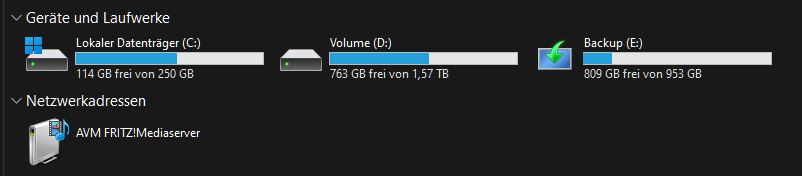

Bin jetzt auf Windows 11 umgestiegen und habe mich gerade gewundert, warum das AVM Fritz!Mediaserver-Symbol einfach nicht mehr angezeigt wird. Hat da jemand eine Erklärung, oder ein how to do, wie ich das wieder einrichten könnte?

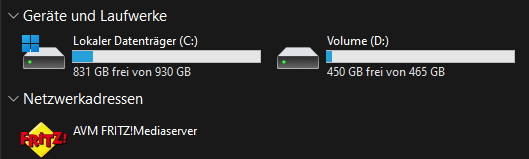

Jap ich habe das Symbol:
1x AM4 5900x mit Windows11 und Box 7590AX
1x AM4 580x3d mit Windows11 und Box 7590AX
beides Win 11 Pro x64, denn noch unterscheiden sich die Symbole. Mal schauen, wie es aussehen wird wenn der der 2te PC AM5 bekommen wird und der 1ste PC das board vom 5800x3d
Reaktionen: stronzo46

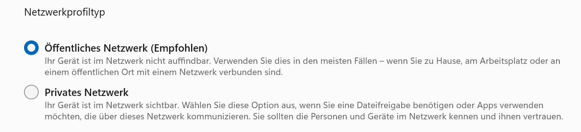

Evtl hat das damit zu tun das ab Werk bei Windows 11 das Netzwerk auf "öffentliches Netzwerk" eingestellt ist.
vlt hilft es dieses in den einstellungen auf Privates Netzwerk einzustellen.

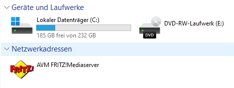

Ich habe die 7490, mein Netzwerk ist auf "Privat" eingestellt - folgendes zeigt sich im Explorer unter "Dieser PC":
Symbol 2 hab ich auch, da öffnet sich der Mediaplayer. Beim ersten auf Windows 10 dagegen Ordner. Aber danke und gut zu wissen. Eventuell muss ich mal den Repeater zwischendrinne ziehen, vielleicht findet er was mit einer direkten Verbindung.
Danke für die Tipps mit dem privaten Netzwerk, das schau ich mir auch noch mal an. Super, danke an Alle.
Edit:
Die Umstellung von öffentlichem auf privates Netzwerk brachte Erfolg. Plötzlich war das Symbol da. Das ist die Lösung. Danke an Alle nochmal.
