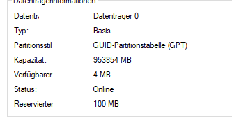

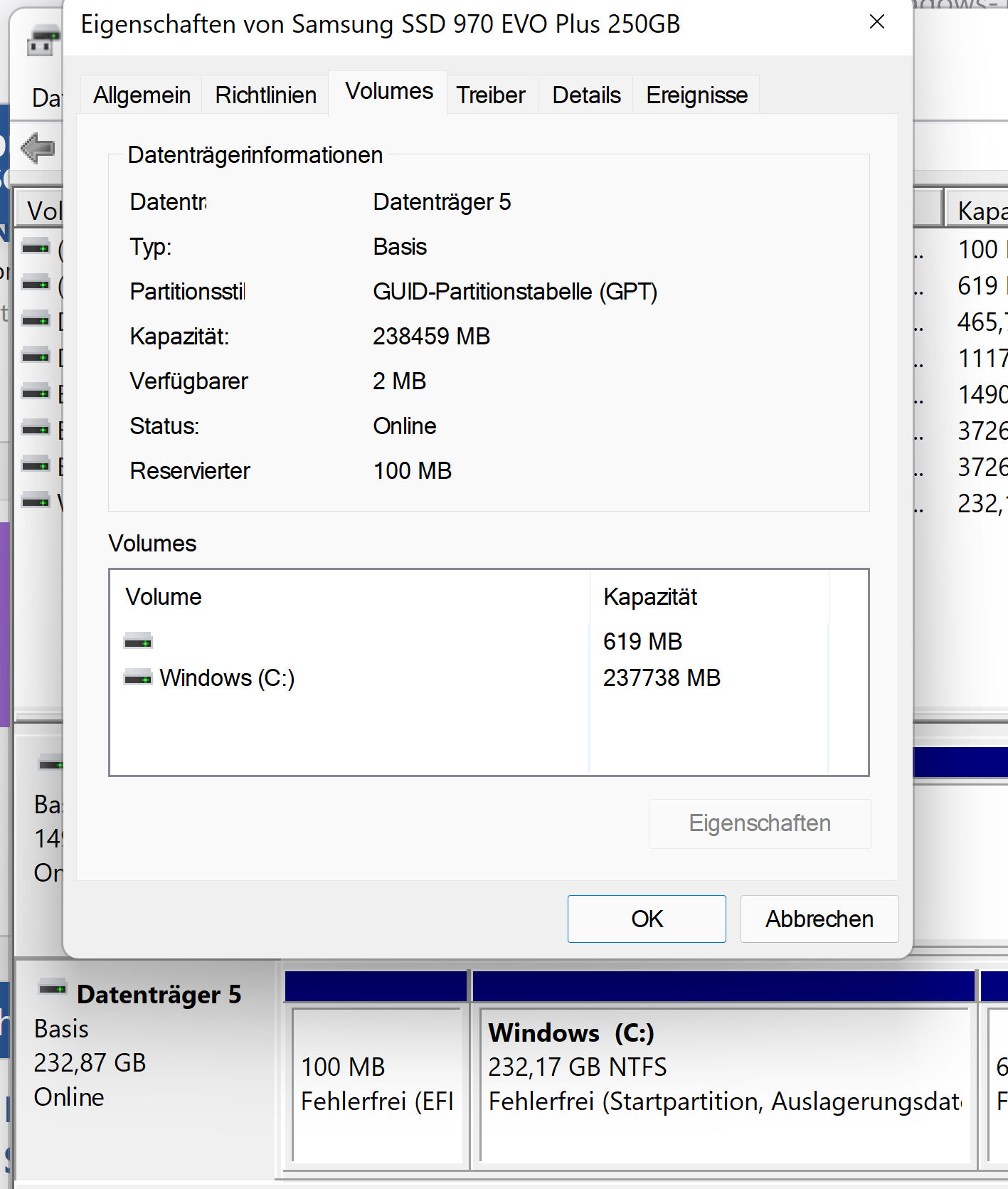

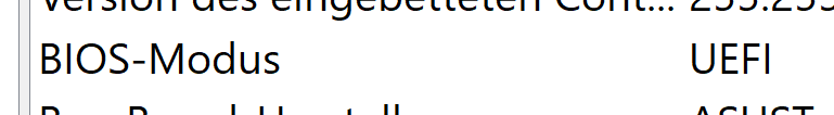

Also was wird denn in den "Systeminformationen" (kann man einfach im Startmenü suchen) unter BIOS-Modus angezeigt (direkt in der Systemübersicht)?
Wenn man das prüft, ist auch noch der Partitionsstil des System-Datenträgers zu prüfen (Datenträgerverwaltung, Rechtsklick auf Datenträger, Eingenschaften, Volumes, Partitionsstil). Da sollte "GUID-Partitionstabelle (GPT)" stehen.
Den funktionierenden Secure Boot erkennt man an "Sicherer Startzustand: Ein", in den "Systeminformationen" etwas weiter unten.
Würde mich überraschen, wenn es nicht GPT ist, und wenn es dann wie von mir erwartet GPT ist, dann wundere ich mich, warum so komische Tipps kommen bzgl MBR2GPT ohne sich vorher mal zu vergewissern, wie die Lage denn gerade ist.
Das sieht dann z.B. so aus:
Und yap, das steht in den Systeminformationen:
