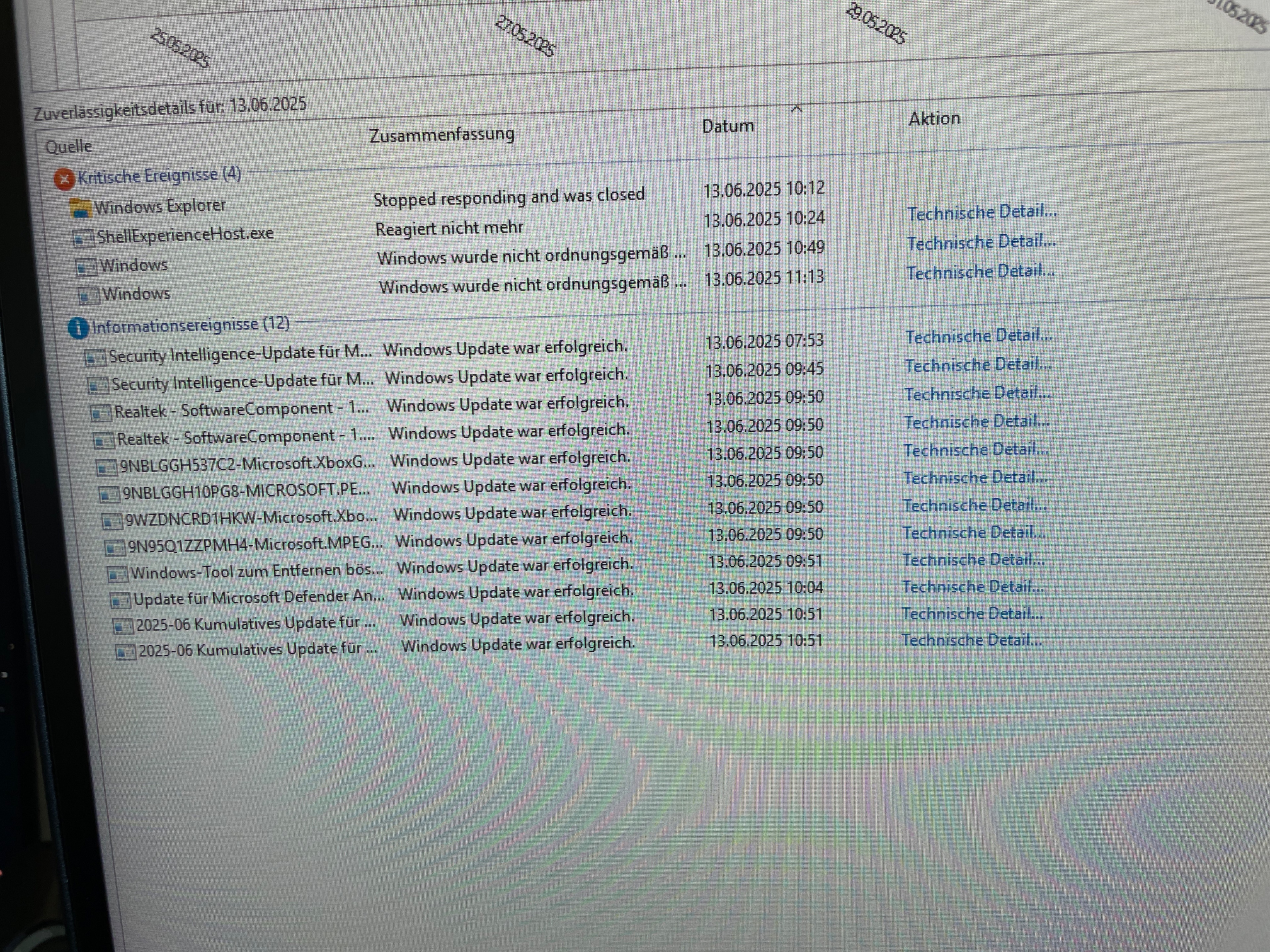

Ich habe gerade Stress mit Win11.
Ich war am Pc beschäftigt und habe gesehen das Windows Updates installiert möchte. Ich habe normalerweise die Updates für 3 Wochen unterbrochen. Ich habe dann die Unterbrechung wieder aktiviert. Dann war die Funktion Updates installieren und Neustarten weg. Ich habe dann die Unterbrechung wieder eingeschaltet und Windows hat die Updates erneuert heruntergeladen (fand ich etwas komisch hab mir aber nichts dabei gedacht).
Dann hat sich mein PC aufgegangen, er ist eingefroren (Firefox lief im Hintergrund weiter).
Ich den Rechner dann neugestartet damit er die Updates installiert.
Der ganze Prozess dauerte relativ lange.
Nach dem Neustart blieb nach der Windows Anmeldung der Bildschirm schwarz.
Ich habe dann einen Hard Reset durchgeführt. Danach normal angemeldet. Wenn ich jetzt in der Taskleiste etwas anklicke, friert der PC ein bwz. dauert lange bis er reagiert. Ich habe es jetzt immerhin geschafft den Zuverlässigkeitsverlauf zu öffnen und gesehen dass die Updates teilweise 2x installiert wurden.
Ich bin jetzt etwas überfragt was ich machen soll.
Ich habe mal ein Bild angehängt. Vlt. hilft das.
Kleines Update.
Gerade versucht Firefox zu starten. Es dauert sehr lange bis etwas passiert.
Vlt. RAM defekt?

Ich bin wie gesagt etwas verwundert über die Installation der Updates, das im Verlauf 2x steht.

Bei den Fehlern steht, DCOM-Server konnte nicht gestartet werden.

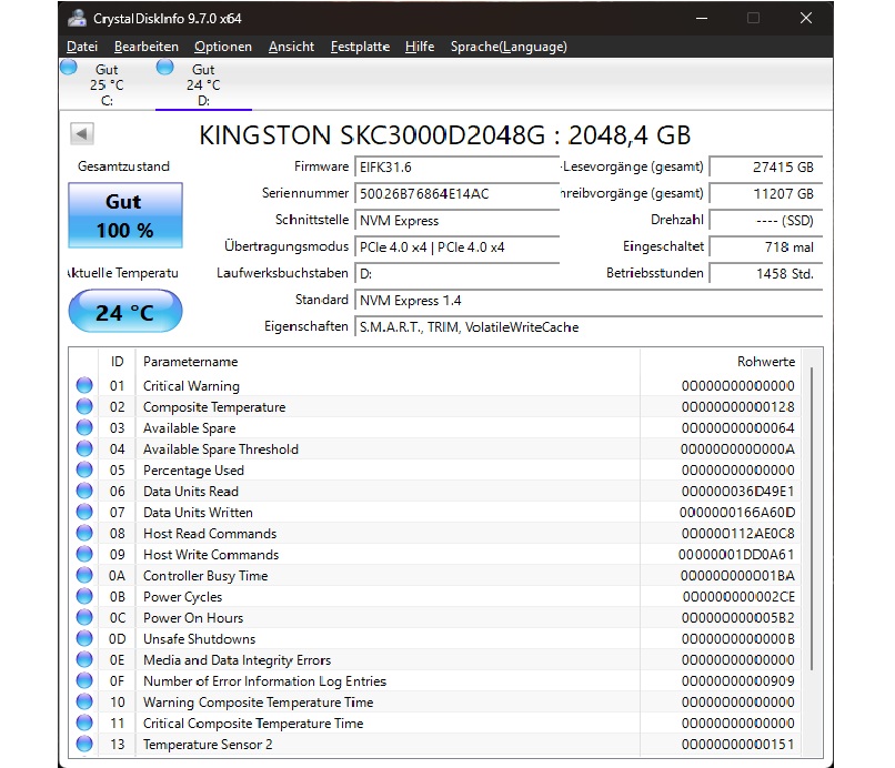

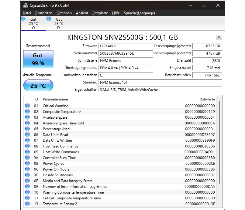

Das wäre auch mein Vorschlag gewesen. Mach doch mal nen Screenshot von CrystalDiskInfo, oder wie hast du die SSD überprüft? Übrigens alle Datenträger prüfen, auch ein nicht-Windows Datenträger kann alles ausbremsen, wenn das Betriebssystem auf irgendwas davon wartet.
@Smily Ich habe erst einmal nur die Bordmittel genutzt. CrystalDiskInfo mach ich heute Abend.
Ich habe beide SSDs überprüft.
Ich bin erst einmal davon ausgegangen , dass die von Windows reichen.
Dankeschön.
