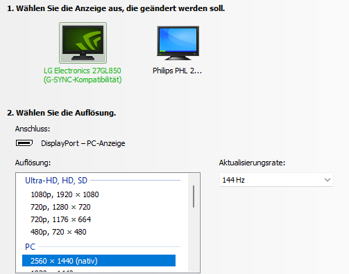

wenn ich es dann ändern wollte mit dem rechtsklick stand da 2 mal für monitor 2 anwenden anstatt 1 oder 2. seltsamerweise sind aber beide monitore korekt erkannt, auch mit richtiger auflösung und herzahl, auch richtig eingestellt welcher rechts und welcher links ist in den nvidia einstellungen, wie gesagt da war alles richtig, nur windows war komisch was die bilder angeht. naja einiges ausprobiert was nicht geholfen hat, wie die sync funktion von windows, hab wieder auf ein lokales konto umgestellt etc. nichts geholfen.

diese einstellung meine ich
