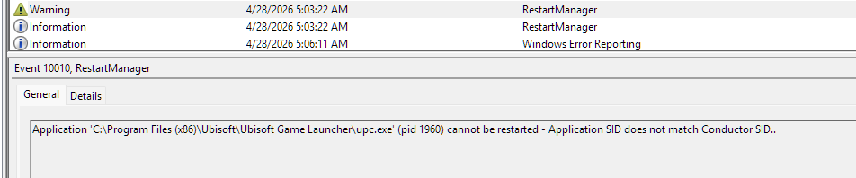

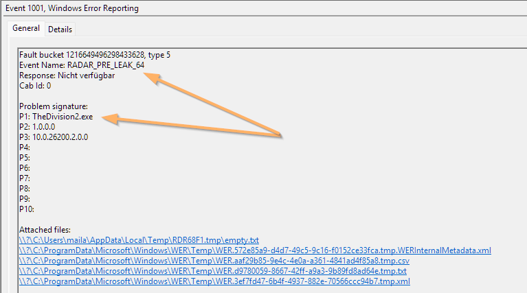

BFF schrieb:
Das ist eigentlich (fuer mich) unwichtiges Zeug was da im Ereignisprotokoll steht. @FreakInCage
Der Ausloeser und was los ist, steht dort. Aendern kann es vermutlich nur der Hersteller der Software.
Also melde denen das.
Aber.
Hier meldet die Telemetrie von Windows ein Problem mit der TheDivision2.exe.
Was RADAR ist steht hier. https://www.google.com/search?q=RADAR_PRE_LEAK_64

Wenn die Telemetrie anspringt wegen "RADAR_PRE_LEAK_64" hat das seinen Grund. Es kann auch ein False/Positive sein und/oder die Ursache im OS haben.
