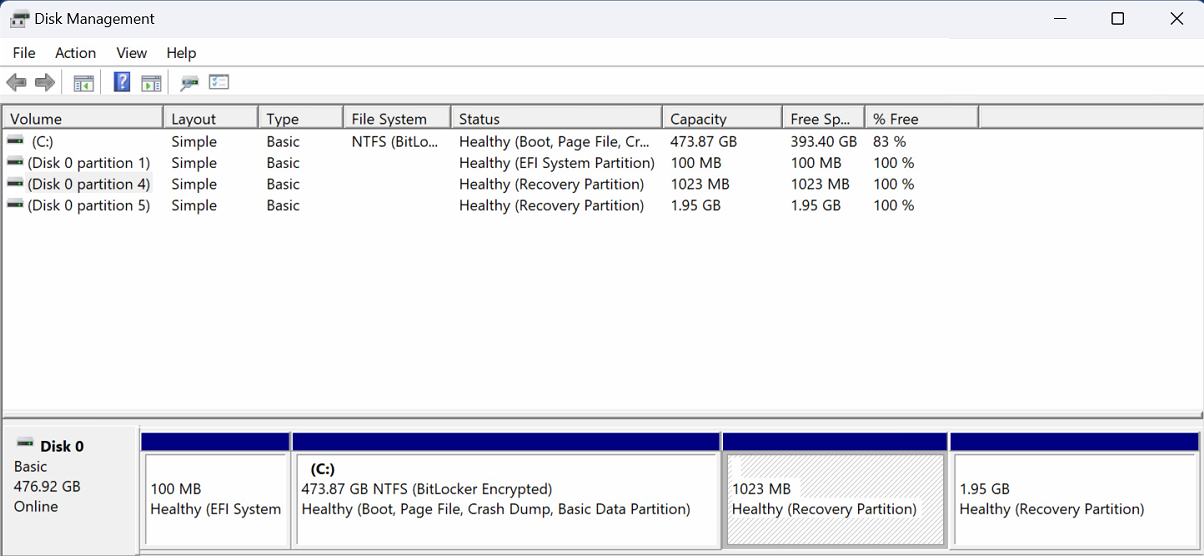

Warum sind denn zwei Recovery Partitionen vorhanden?
Bzw eigentlich ist das egal warum, welches ist denn die richtige und welche kann gelöscht werden?
Die eine ist eine alte. Windows 11 hat da offenbar eine neue angegelgt.
Du kannst mit den CMD-Befehl reagentc /info prüfen, welche Partition für das RE verwendet wird.
Das bedeutet, dass Partition 4 mit 1023MB die aktive RE Partition ist, richtig?
Dh ich kann die Partition 5 mit 1,95GB löschen.
Nein, die aktiviere WinRE läuft auf der 1023 MB-Partition. (Das ist die 4. Partition - siehe in deinem Screenshot im Beitrag 9, in der Liste oben.
Du kannst mit dem Befehl reagentc /disable das alte RE deaktivieren, danach die 1023 MB Partition löschen und dann mit dem Befehl reagentc /enable wieder aktivieren. Die neue Partition sollte automatisch erkannt werden.

Wieso die aktive RE Partition 4 löschen?
Du meinst besser die größere mit 1,95GB als RE behalten?
Ja, die größere behalten. Da hast du keine Probleme bei zukünftigen Updates.
