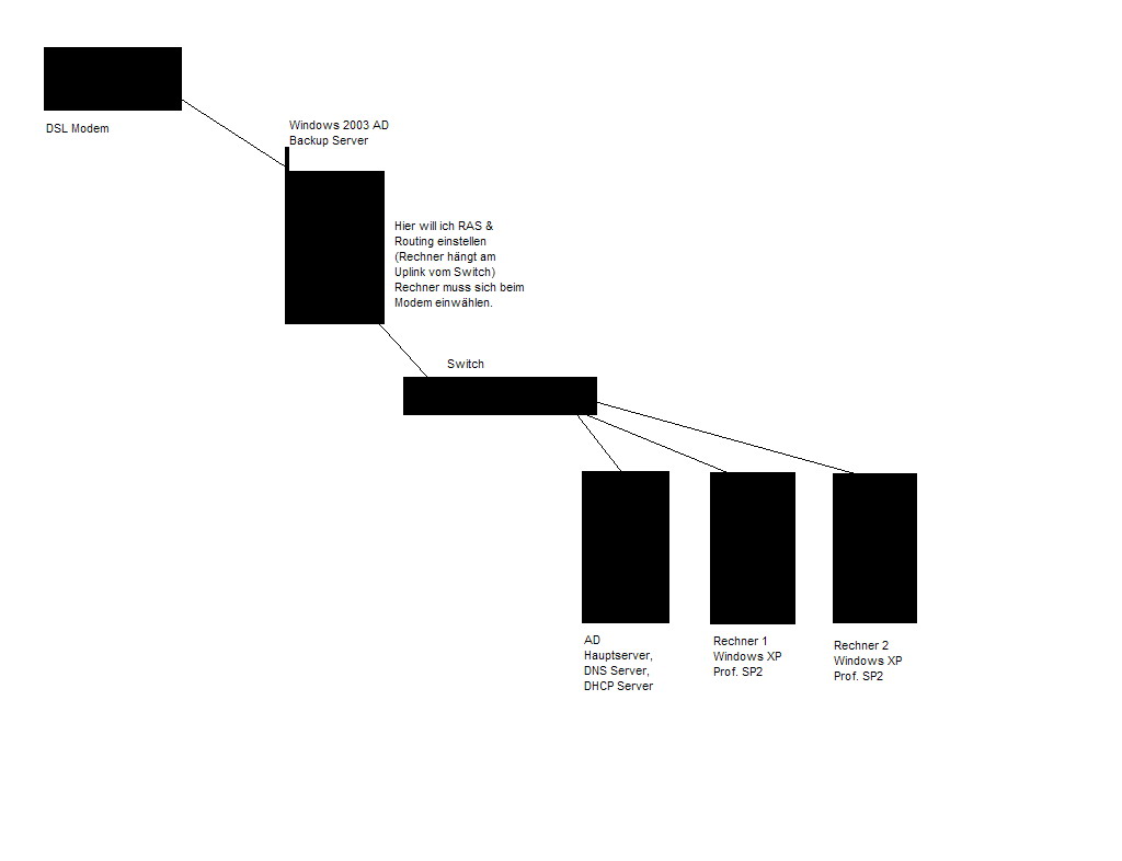

So da bin ich wieder.
Leider funktioniert es immernoch nich, deswegen hab ich jetzt mal eine Skizze erstellt.
Siehe Anhang

Dann musst Du eben bei dem Schritt, wo Du die NAT-Verbindungen auswählst, auf "Neue Verbindung für das Internet bei Wählen auf Bedarf erstellen" gehen. Da legst Du dann ne DFÜ-Verbindung an (das wird die Verbindung zum DSL Modem). Alles andere bleibt genauso.
Falls der DNS-Server bei den Clients auch FQDNs im Internet auflösen kann, kannste dann an den Clients diesen DNS-Server angeben. Ansonsten entweder den RRAS-Server oder nen beliebigen Server im Internet eintragen.

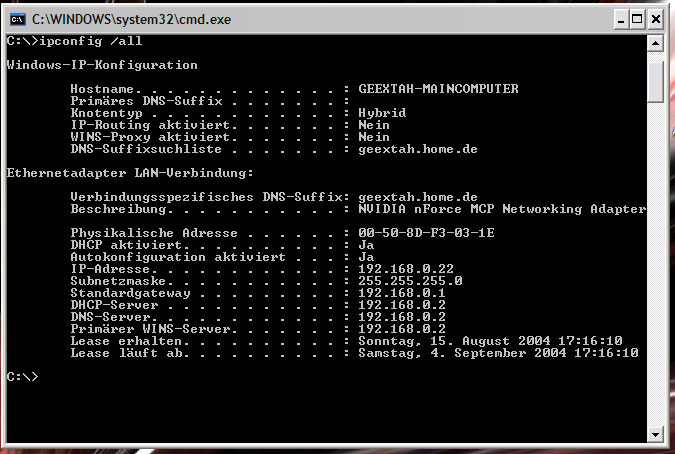

Das Problem ist nur das ich DHCP anhab und das ich als DNS Server den AD Hauptserver (siehe Skizze) zugewiesen bekomme also müste ich dort den DNS Server Köln (Der ist am Nächsten) eintragen aber ich hab leider keine Ahnung wie ich das anstellen soll.
//Edit so sieht es bei der ipconfig /all aus
Wenn die Clients Mitglied der Windowsdömäne sind, dann darfst Du den DNS-Server garnicht ändern. Sonst hebelst Du die Domäne aus.
Prinzipiell hast Du 3 Möglichkeiten:
1) DHCP-Classes
Wenn eineige Clients unter vielen eine bestimmte DHCP Konfiguration haben sollen, kannst Du DHCP-Klassen einrichten. Das wird einerseits am Server gemacht, andererseits gibts da noch nen ipconfig-Befehl auf den Clients um ihnen zu sagen, zu welche Klasse sie gehören.
Diese Lösung ist überaus elegant, aber schwer zu konfigurieren, wenn man es noch nie gemacht hat. Müsst ich jetzt auch mein Buch konsultieren.
Diese Lösung klappt aber nur dann, wenn die Clients, die ins Netz sollen, nicht Mitglied der Domäne sind.
2) DHCP-Reservierung
Du kannst am DHCP Server sagen, dass der Bereich von 192.168.0.100-192.168.0.110 meinetwegen ausgeschlossen sein soll. Das heißt, der Server vergibt in diesem Bereich keine IPs.
Du kannst dann Deine Clients mit IPs aus diesem Bereich gefahrlos manuell konfiguieren und auch andere DNS-Server eintragen.
Das dürfte wohl die einfachst Lösung sein, allerdings dürfen auch hier die Clients keine Domänenmitglieder sein!
3) Schlauer DNS-Server
Du könntest den DNS-Server in Deinem Netzwerk so konfigurieren, dass er kein Rootserver mehr ist und Anfragen fürs Internet beantworten kann, oder, dass er zumindest Anfragen, die er nicht beantworten kann, einfach weiterleitet (DNS Forwarding). Das muss in der DNS-Konsole am Server entsprechend eingerichtet werden.
Das wäre prinzipiell die und effektivste Lösung.
Entscheid Dich für eine und sag mir bescheid :D
Um aber vorher sicher zu gehen, dass Deine jetzigen Verbindungsprobleme wirklich an DNS liegen, mach bitte folgenden Test:
- Starte einen Client normal und lass ihm ne IP vom DHCP geben
- am Client auf Start => Ausführen => cmd
- dort ipconfig eingeben
- merk Dir die IP-Adresse und konfigurier den PC statisch mit dieser IP - dabei fällt mir ein, wie gibst Du auf den Clients den Gateway an?? Der RRAS-Server muss auf den Clients als Gateway eingetragen sein. Das muss ja am DHCP auch eingestellt worden sein...
- trage in diese statische IP-Konfiguration den DNS Server von Köln mal ein und probier ob das klappt - wenns nicht gleich klappt, nimm nochmal irgendeinen anderen DNS-Server um sicher zu gehen
- nach dem Test, stell den Client wieder auf "Automatische Konfiguration", sonst bekommst Du über kurz oder lang doppelte IPs im Netzwerk
