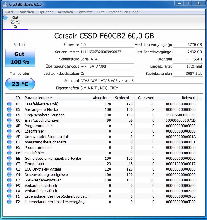

Danke für die schnellen Antworten, hier ein Screenshot von CrystalDiskInfo:
Habe bereits bei den 2 anderen HDDs das SATA-Kabel abgesteckt, sind jetzt nur noch die SSD sowie 2 DVD/Bluray Laufwerke per SATA angeschlossen. Symptom bleibt.
Habe auch die SSD schon an andere SATA Stecker angeschlossen, Steckverbindung geprüft...
BIOS wurde nicht geupdatet, lediglich Windows Updates. Übertaktet auch nix, lief seit 3 Jahren mit den gleichen Einstellungen.
Edit:
Die CrystalDiskWerte wirken auf mich nicht sonderlich gut... :D Etwas komisch finde ich die "runden" Werte (100, 120, 100)
Die Sandforce der ersten Generation, die machen leider öfter Probleme, aber meist sind das spontane Ausfälle. Die S.M.A:R.T. Werte sehen gut aus, aber das sagt bei SSDs nicht immer wirklich was aus. Gibt es für die SSD noch ein FW Update oder ist das schon die letzte FW Version? Im Zweifel würde ich dann mal eine neue SSD nehmen, die m500 120GB kostet keine 60€ mehr.
