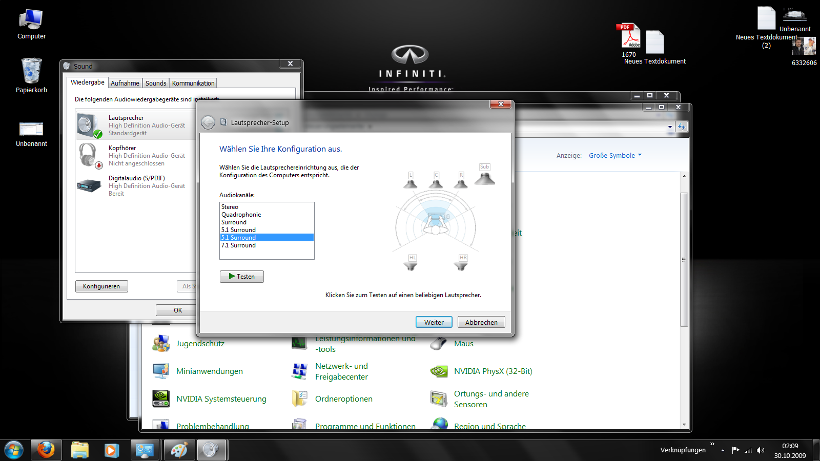

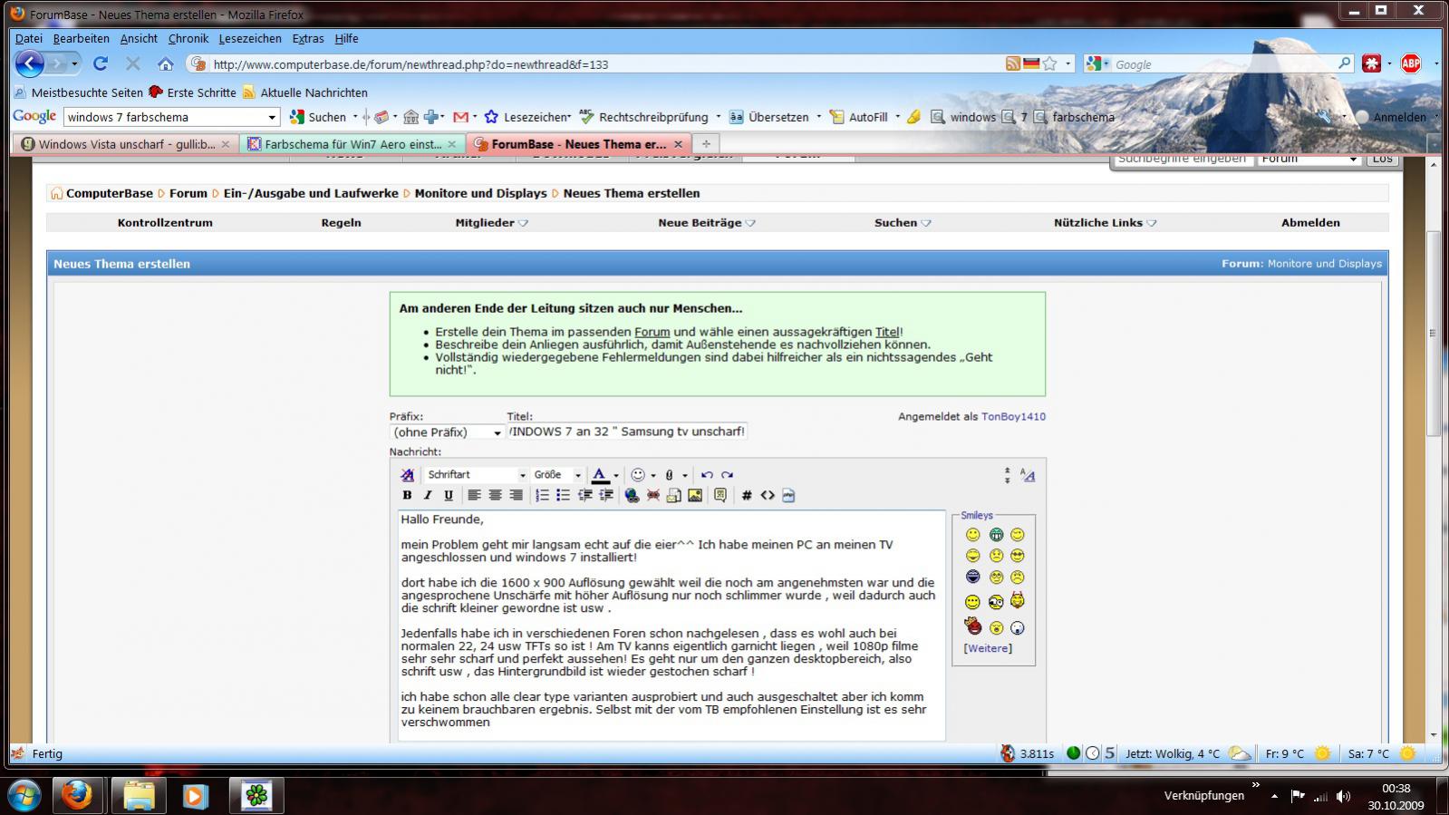

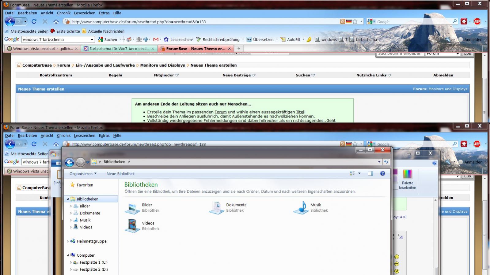

Hier 2 Screens :

Was genau soll man denn auf den Screenshots sehen?

man soll da eigentlich mein problem erkennen :D ... man erkennt es vllt net ganz , aber wenn du draufklickst und dann einfach nochmal aufs blid klickst wirds größer und du solltest mein problem erkennen !
AW: WINDOWS 7 an 32 " Samsung tv unscharf!
Ich hab das Bild schon vergrößert. Mir fallen lediglich die JPEG-Artefakte auf :)

Ich gehe mal davon aus, dass ich das Problem auf den Screenshots nicht sehen kann, weil es da garnicht wirklich vorhanden ist.
Die Unschärfe kommt also vielleicht nicht von Windows oder Cleartype, sondern von der Nachbearbeitung des Bildes durch den LCD. Du könntest das Bild am LCD mal nachträglich schärfen oder weicher machen, vielleicht behebt das dein Problem.

Kannst du vielleicht mal ein Foto von einem Bildschirmausschnitt machen, auf dem man dein Problem erkennen kann?
Das FullHD-Inhalte TOP aussehen heißt nix. Ich hab das auch schon bei Freunden gesehen. Der Text in Windows sah zum fürchten aus, der Rest war grandios. Lag einfach daran, dass der LCD das Bild ordentlich nachgeschärft hatte, was halt nur bei Text negativ aufgefallen ist.

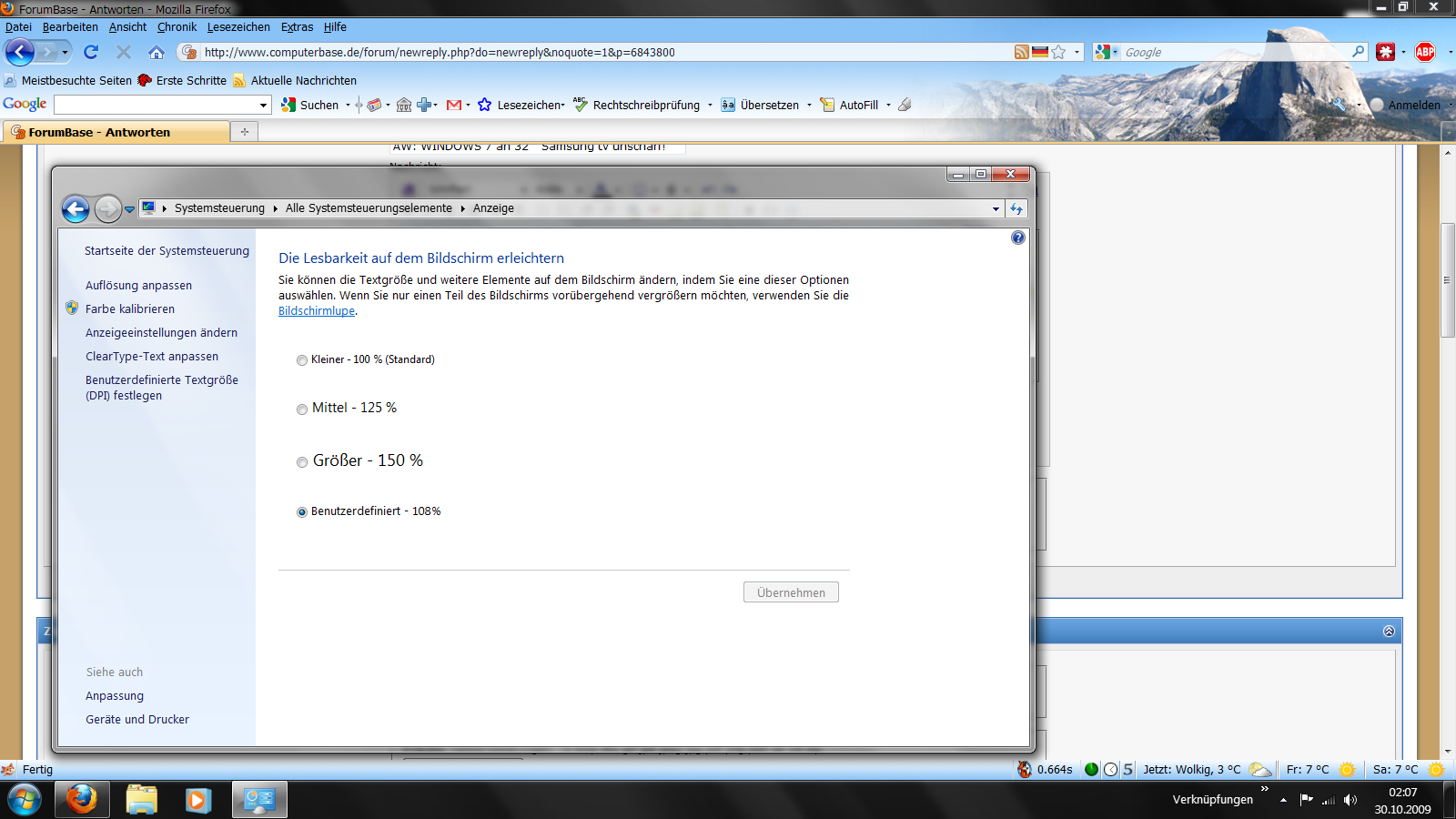

hast du schon mal versucht den DPI Wert runter oder höher zu stellen ?
Wie stellt man denn den DPI-Wert um?
Systemsteuerung -> Darstellung und Anpassung -> Anzeige dann links Benutzerdefinierte Textgröße (DPI) festlegen... und bei DPI-Skalierung im Stil von Windows XP verwenden kannst mal versuchen ob an oder aus besser ist.Oder lasse es auf Mittel 125% mit DPI-Skalierung im Stil von Windows XP verwenden an.
also ich habe alles per hdmi 1.3 angeschlossen usw ! sollte eigentlich alles top sein ... ja dpi habe ich schon angepasst auf eine gewünschte größe usw !
Anpassung -> Anzeige > benutzerdefinierte textgröße usw
sonst fällt mir auch nichts mehr ein... aber vielleicht liegts am 108% DPI Wert - würde mal 125% versuchen oder Standard Werte halt ^^
(DPI-Skalierung im Stil von Windows XP verwenden an !)
