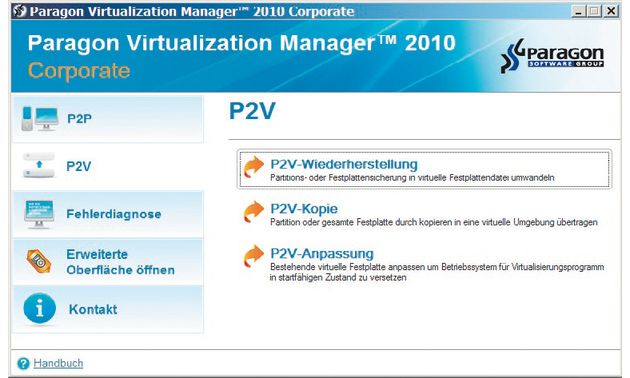

Also bei Paragon gibts das Programm Festplatten Manager , da kann man jedes Betriebssytem in verschiedenen Virtuellen Maschinen konvertieren, z.b. für SUNBOX oder VMWare, dabei werden die Treiberinformation automatisch an den Virtuellen Maschinen angepasst, hab schon oft benutzt, funktioniert ohne Problem
hier ne Bild dazu Der-Paragon-Virtualization-Manager-2010-f630x378-ffffff-C-22ea150e-29309186.jpg

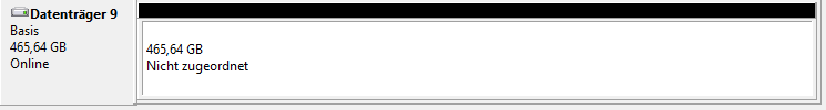

Die Festplatte hat sich grad selbständig neu initialisiert und die vhd Dateien gekillt.
Weiß vielleicht einer eine Möglichkeit wieder daran zu kommen ?
Lese die Festplatte mit Testdisk ein und Frag lieb im Forum nach Fiona. Aber NUR lesen, keine Schreib-Befehle mit Testdisk.
lg
fire
Vielen Dank schon mal.
Muss ich der Platte jetzt noch einen Buchstaben geben ?
Ist laut Datenträgerverwaltung nicht partitioniert.
Hab ich doch geschrieben. Mit Testdisk die Festplatte einlesen.
Wenn die Datentabelle abgeschmiert ist und die Festplatte neu initialisiert wurde, dann sieht man natürlich keine PArtition. Und wenn du da jetzt rumpartitionierst und Buchstaben vergibst, dann ist schon mehr oder weniger alles weg.
lg
fire
Gut, hab ich noch nicht gemacht.
Dann fehlt die Platte in der Liste.

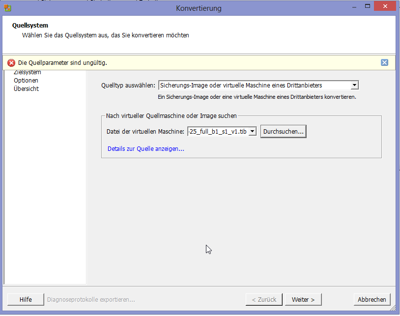

Jetzt sagt er mir, dass die Quellparameter ungültig wären.
