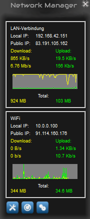

Ich habe hier Zuhause 2 Router (einmal von A1 (ca 14MBit), einmal von Tele2 (ca 7Mbit)) und bin mit beiden verbunden (WLAN Adapter, und Handy Tethering).

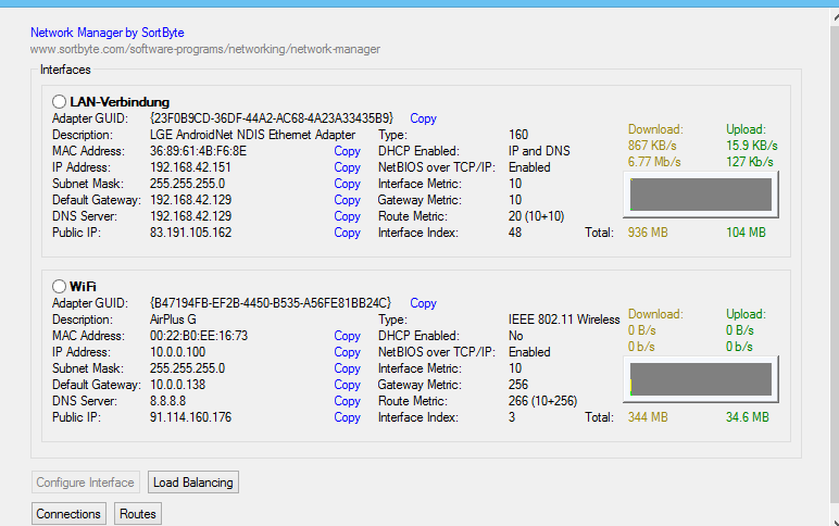

In Windows 8.1 wurde bei beiden die selbe Metrik angegeben (wurde mithilfe eines Programms namens "Network Manager" erledigt, habs durch Google gefunden).

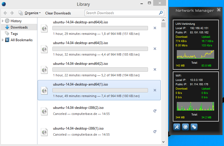

Im Moment bevorzugt Win 8.1 die "LAN Verbindung" (das Tethering meines Smartphones).
Kann es sein, dass das eine Netzwerk nicht genug belastet wird, damit Windows load balanced?
Hier noch ein paar Bilder von der aktuellen Situation:
Beide Leitungen funktionieren, also ich kann auf beide Router pingen, und auch deren Configurationswebsites erreichen.

Die Gatewaymetrik ist nicht die gleiche, somit kommt als Routenmetrik etwas niedrigeres raus und das Tethering wird bevorzugt... (immer die Route mit der geringeren Metrik)
Zusätzlich wäre mir neu, wenn win 8.1 load balancing von haus aus beherrscht... Da es eben immer den Weg der niedrigsten Routenmetrik wählt...
Danke T3mp3sT1187,
hab das irgendwie nicht gemerkt, hatte es mal eingestellt, aber er hats anscheinend wieder zurückgesetzt, als ich bei meinem WLAN kurz auf DHCP und wieder auf Static umgestellt hatte (er hatte bei WiFi die gleiche public IP wie bei LAN...), und dann wollte iwie garnichts so richtig xD
Danke für die Info ^^
PS: Es geht jetzt, beide haben eine Metrik von (insgesammt) 20 :)
