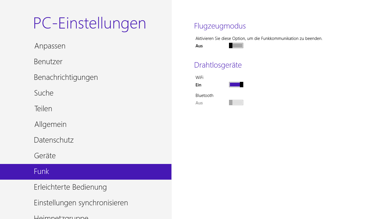

habe mir Win 8 geholt und wollte eine andere Maus anschließen. Die alte hatte einen zu großen Adapter usw. und als ich in den Windows PC-Einstellungen ging, ging ich auf Funk und dort stand NUR WLan Ein/Aus. Da drunter sollte eig. Bluetooth stehen. Also hab ich ein paar Treiber runtergeladen (von der Lenovo Seite für Win 8 32bit/64bit kompatibel(hab einen Lenovo). Ich hab ihn installiert und es passierte nichts. Also ging ich auf die Festplatte und dann auf Drivers. Da war auch Bluetooth installiert und in dem Ordner war ein anderer Ordner mit Atheros. Da habe ich Setup. Ab jetzt zeigt er mir unter Funk zwar Bluetooth an, ABER es ist grau und kann es auch nicht ein oder aus stellen (es ist die ganze Zeit aus).

Hier mal n Bild wie das aussieht.

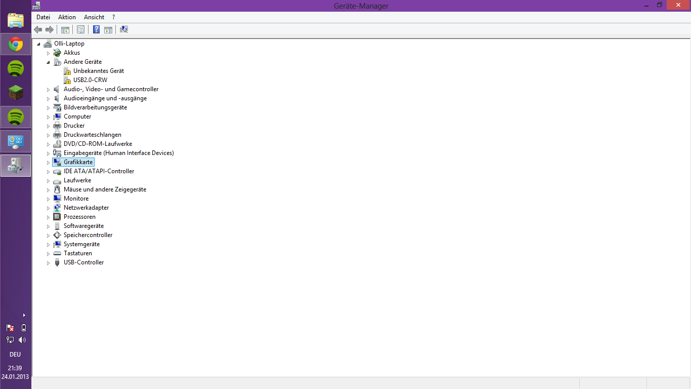

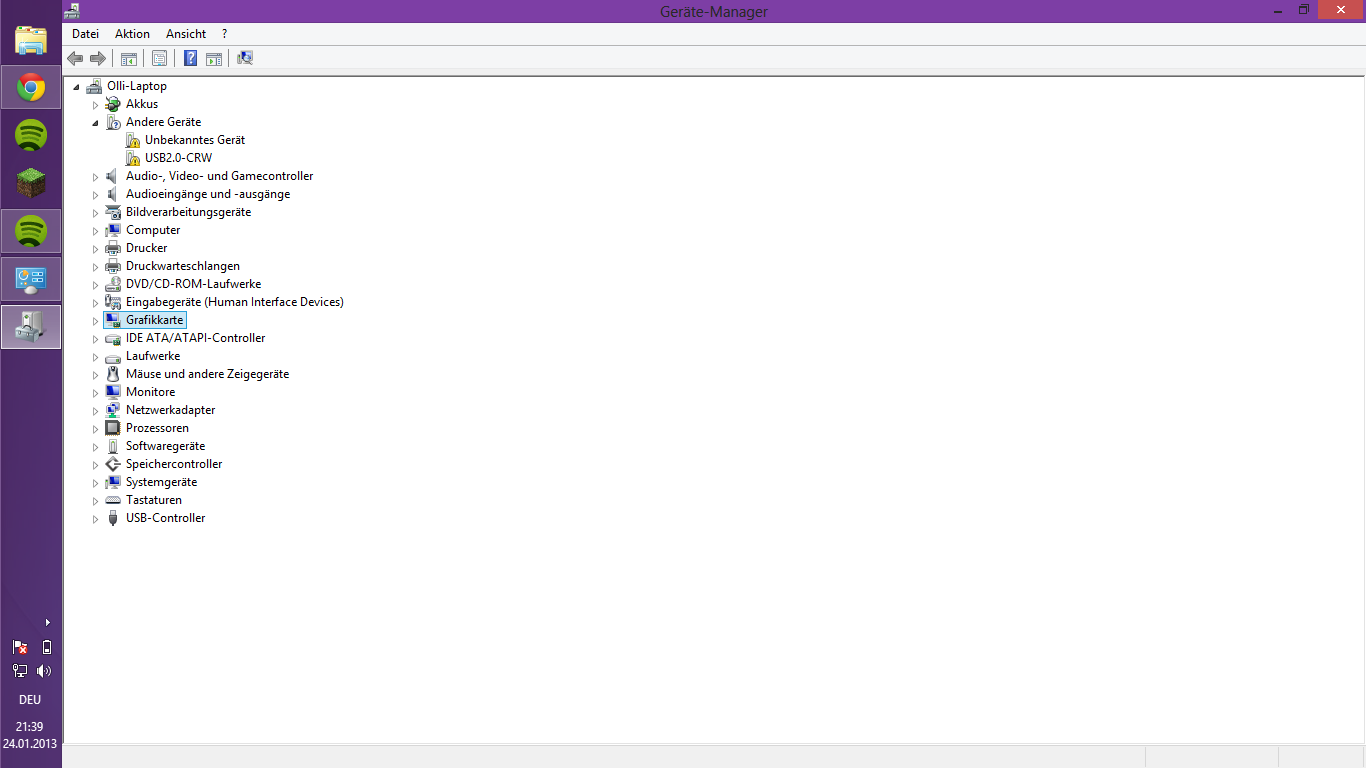

mach mal auch ne Screenshot von dem Gerätemanager
Na da haben wir doch schon das Problem, im Gerätemanager ist kein Bluetooth Gerät installiert, kein wunder, dass das nicht geht. Du hast im Gerätemanager 2 Geräte mit Fragezeichen, und das Bluetooth Geräte müsste bei dir das unbekannte Gerät sein, und USb 2.0 CRW vllt was mit Kartenleser. Also am Besten lädst du erst mal den Treiber bei Lenoco für Bluetooth runter und installierst du , und wenn du noch Zeit hast , kannst du dann den Treiber auch für USb2.0 CRW runterladen und installieren :D
