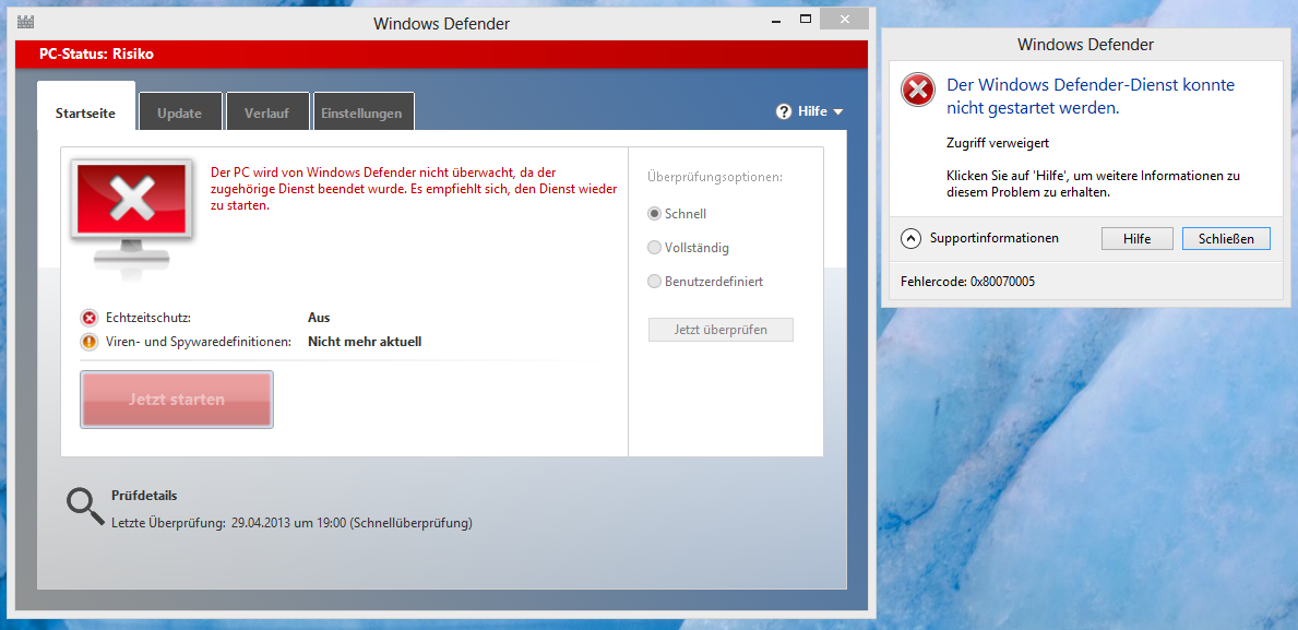

Ich habe seit kurzen einen sonderbaren Fehler mit dem Windows Defender unter Windows 8.
Der Dienst (Echtzeitschutz) lässt sich nicht mehr starten.
System: Windows 8 Pro (gültiger Key)

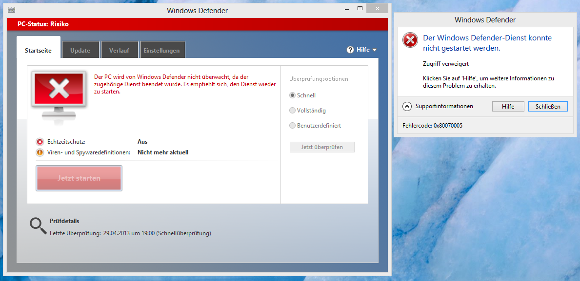

Ich krieg einfach eine Fehlermeldung "Der Windows Defender-Dienst konnte nicht gestartet werden".

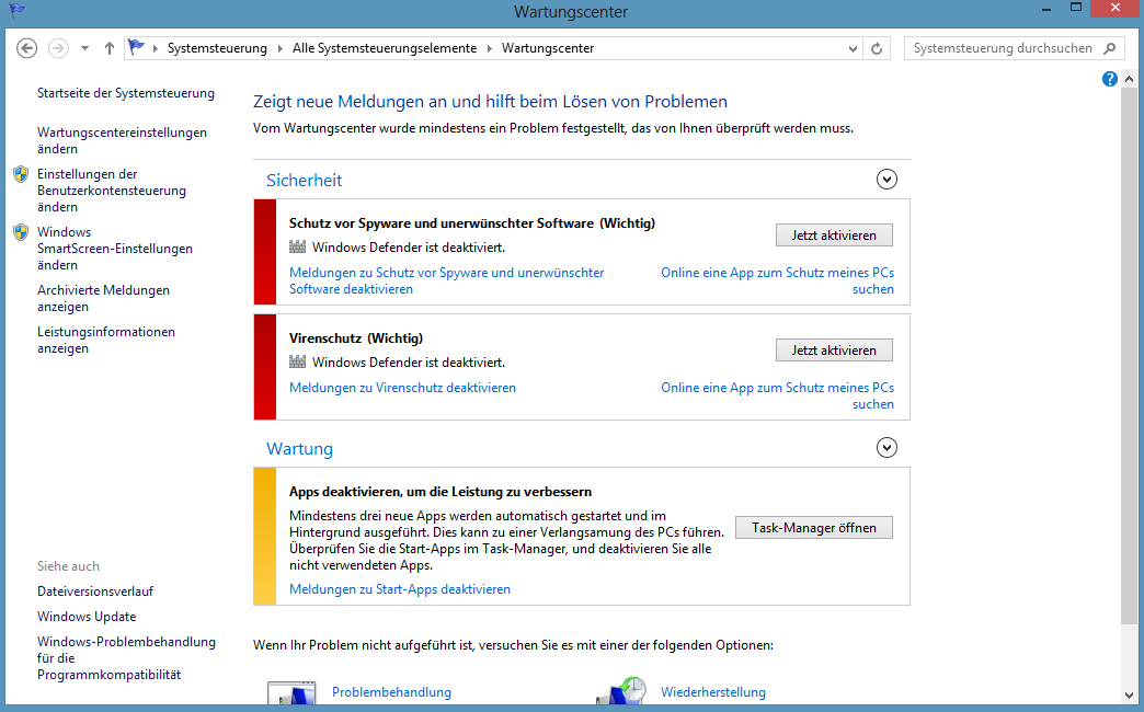

Unter Wartungscenter ist der Defender auch eindeutig deaktiviert

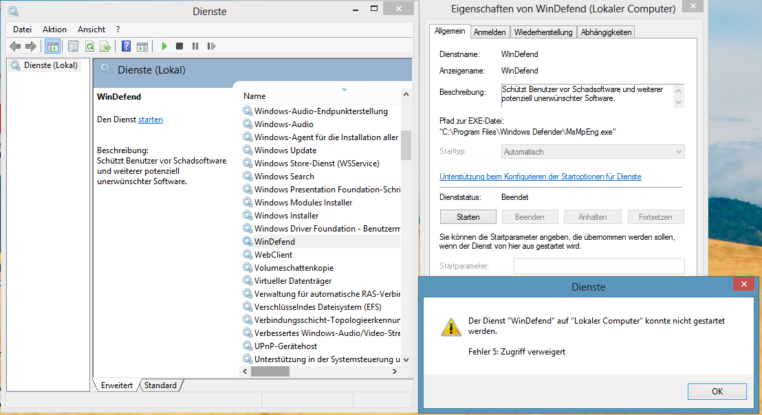

Hab dann gegoogelt und gelesen man soll mal versuchen den Windows Defender Dienst manuell starten.
Hat irgendwie auch nicht geklappt:

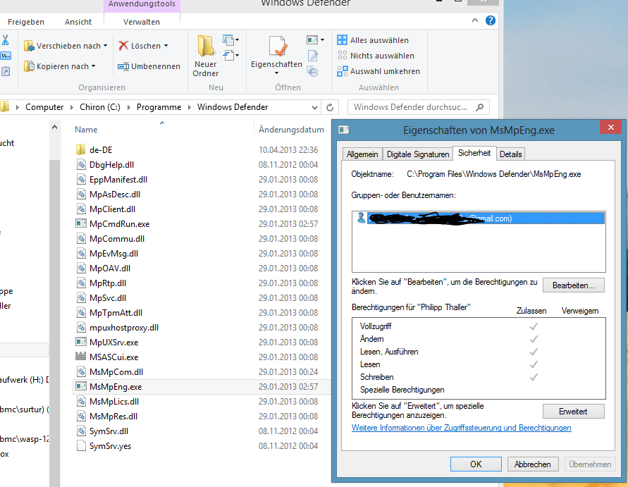

Obwohl die angegebene Exe funktioniert und mein User darauf Alle Rechte hat (Vollzugriff):

hab den Fehler gefunden, da googelt man 2h und kaum hat man einen Beitrag erstellt, sticht einem der Fehler ins Auge ...
Das Problem kann man am letzten Screenshot erkennen, mein eigener User hatte zwar Zugriff, aber nicht der SYSTEM User der den Windows Dienst startet.
Beim Powershell Skripten ist mir wohl der Fehler passiert und ich habe die Permissions von dem Verzeichnis weggenommen (Junction Points Falle)
Naja, kaum waren die Rechte wieder auf Vererbung gestellt, war alles in Butter :D
