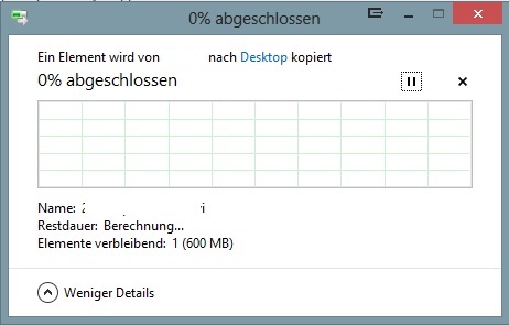

Und zwar habe ich den 1und1 Onlinespeicher versucht, als WebDAV Netzwerkordner in mein Windows 8 x64 System einzubinden.
Zunächst bekam ich den Fehler 0x800700df (Dateigröße zu groß), als ich von dem Ordner eine fast 3GB große Datei testweise auf meinen Dewsktop kopieren wollte.
Also habe ich recherchiert und eine Lösung für das Problem gefunden, indem Werte in der Registry geändern werden mussten.
Jetzt bekomme ich zwar den Fehler nicht mehr, aber wenn ich nun eine Datei kopieren möchte, öffnet sich das Fenster (siehe Bild) Beispiel.jpg.
Und bei der Berechnung bleibt es dann, es passiert nichts weiter, das Fenster blaibt stundenlang in diesem Status stehen.
Kennt jemand eventuell eine Lösung für das Problem? Das wäre echt klasse.
Danke schon einmal für die Hilfe.

Ich habe es gerade nochmal versucht und folgendes ist passiert:
Das "Berechnungsfenster" ändert den Status nicht, aber aber es hat sich dann geschlossen und die Datei war auf dem Desktop. Fehlerfrei!
Ich habe nun den umgekehrten Vorgang gestestet und das Fenster zeigt den Kopierstatus mit 100MB/Sekunde an und bleibt dann bei 99% stehen. Wenn ich den Vorgang abbrechen möchte, reagiert das Fenster nicht (das passiert beim Berechnungsfenster aber auch).

Du musst dann einfach warten. Der Explorer kann die Restzeit wohl nicht gescheit errechnen. Dann hängt das Fenster vielleicht auch fest dabei. Bis eben die Datei wirklich kopiert ist. Kennt man ja auch vom kopieren bei anderen Medien. DVD / USB Stick usw. Wenn die Restdaueranzeige nicht so ganz der Wirklichkeit entspricht.
