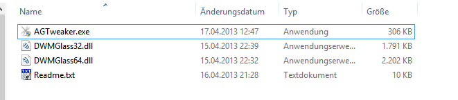

So wie ich das sehe, hab ich alles installiert, was ich brauche.
Visceroid schrieb:
Edit: Gut ich denke mal das "AGTweaker" tool wird schon dieses sein :D Die Frage ist nun ob du auch das "DWMHook für Aero Glas" installiert hast?
Das soll doch beim AGTweaker mit dabei sein. Hab ich doch selbst zitiert.
Sieht man auch an den Bibliotheken, die bei AGTweaker mit dabei sind (s. Anhang).
Ich denke mal es schadet nicht wenn du trotzdem versuchst den DWMHook laut Anleitung zu installieren ^^ wenn er dabei ist, schön und gut, aber aktiv scheint er ja nicht zu sein, sonst würde wohl alles funktionieren?
