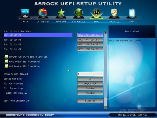

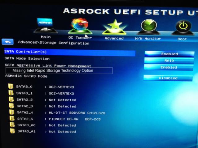

  • 5826d1367994735-asrock-z77-extreme4-2-80-intel-raid-uefi-how-use-missing-uefi-raid.jpg

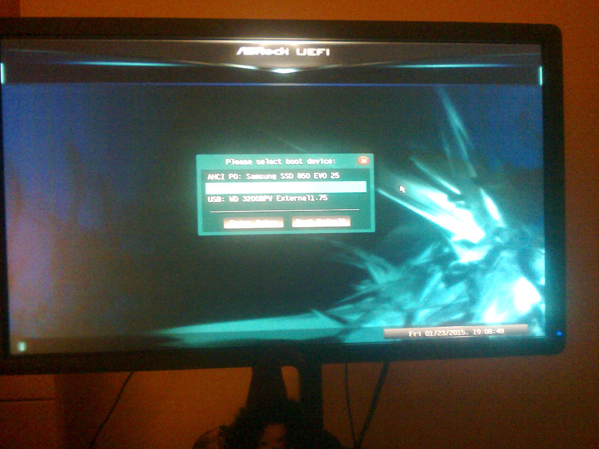

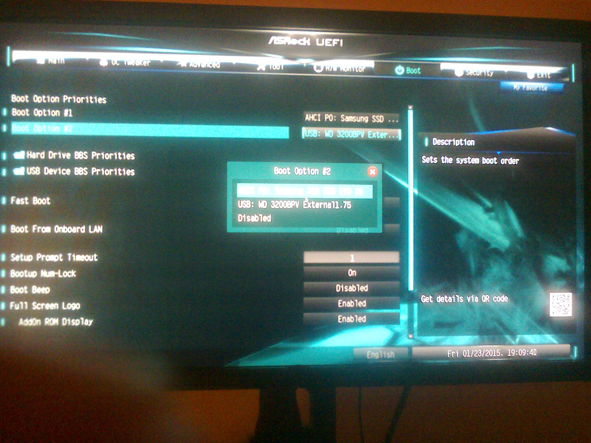

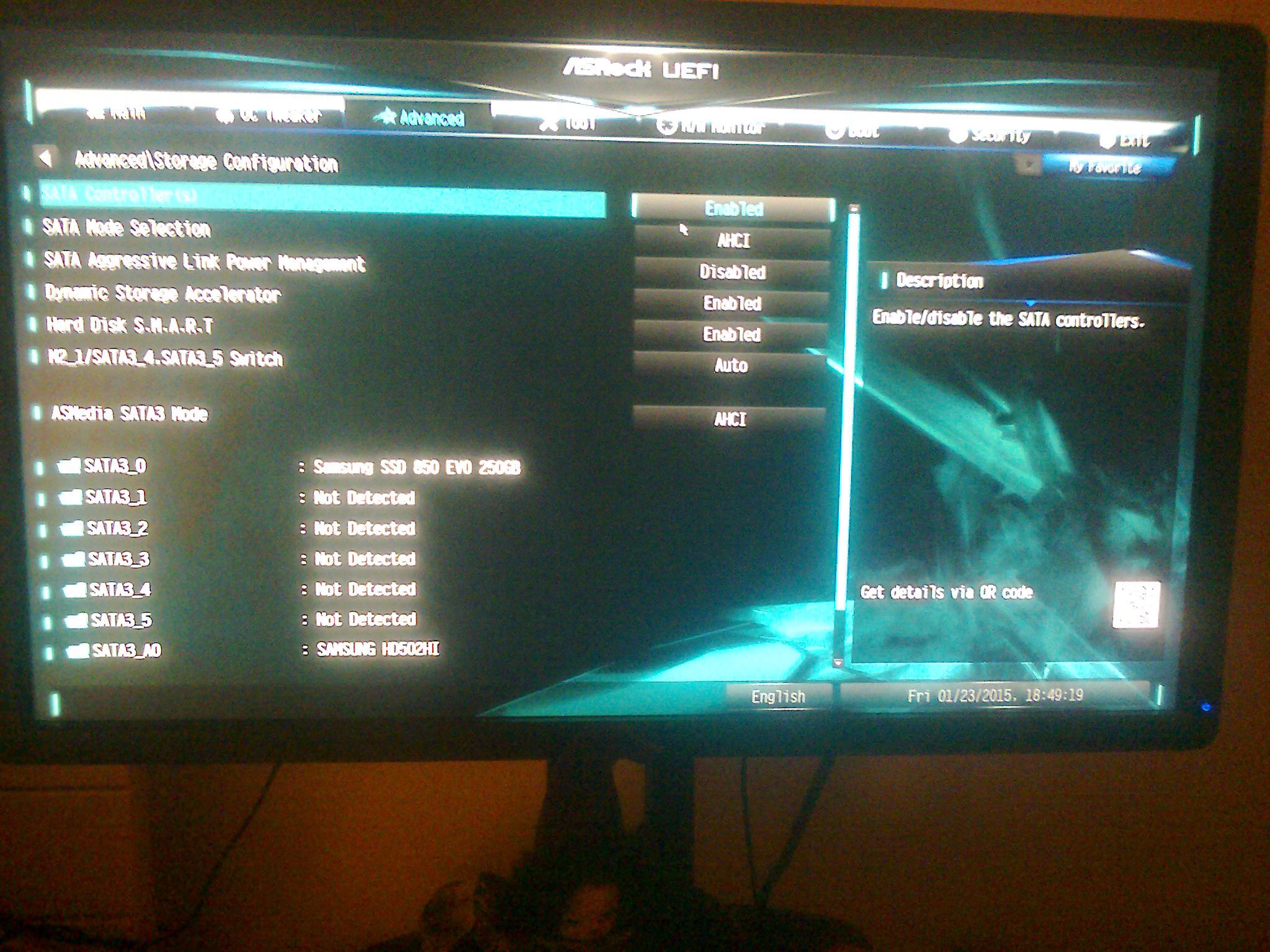

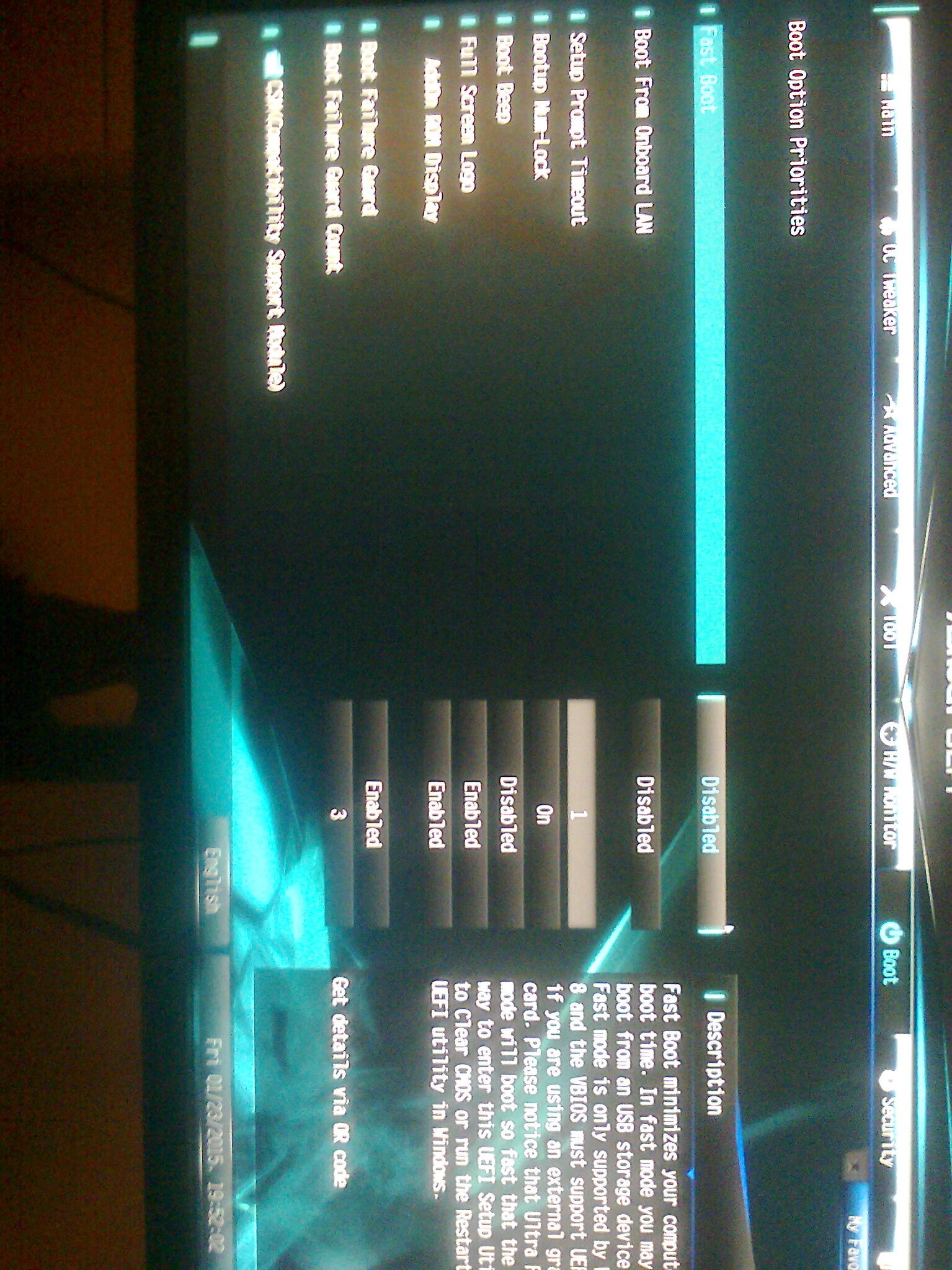

Das gleiche Bild wenn Du die Quickboot-Select-Option benutzt? (Ich weiß nicht was es bei Asrock ist, Asus ist F8, GA benutzt F12 zum Post).

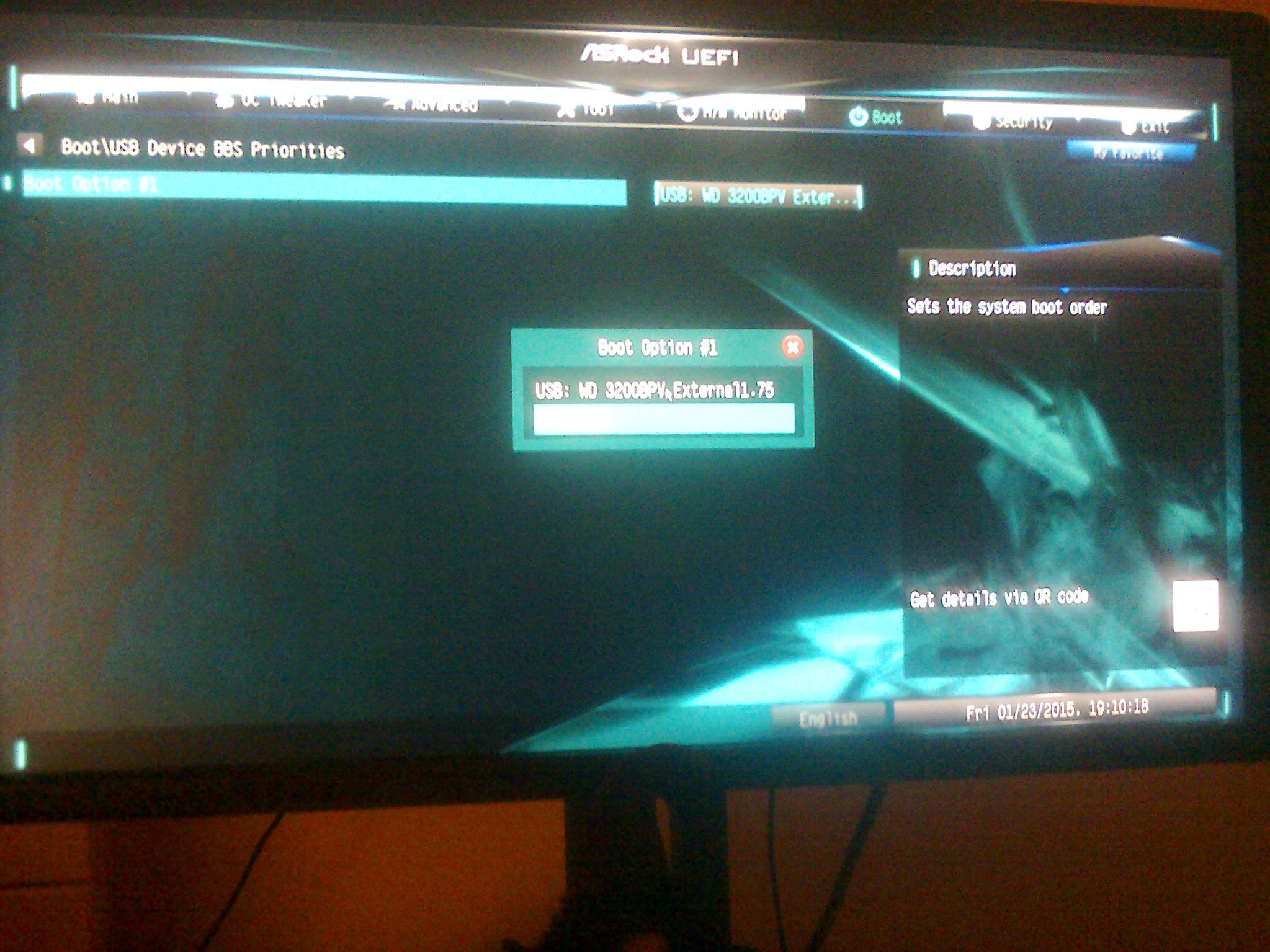

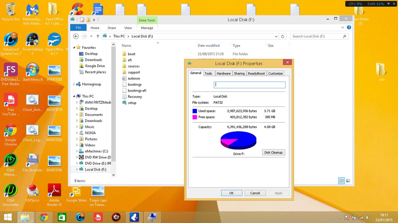

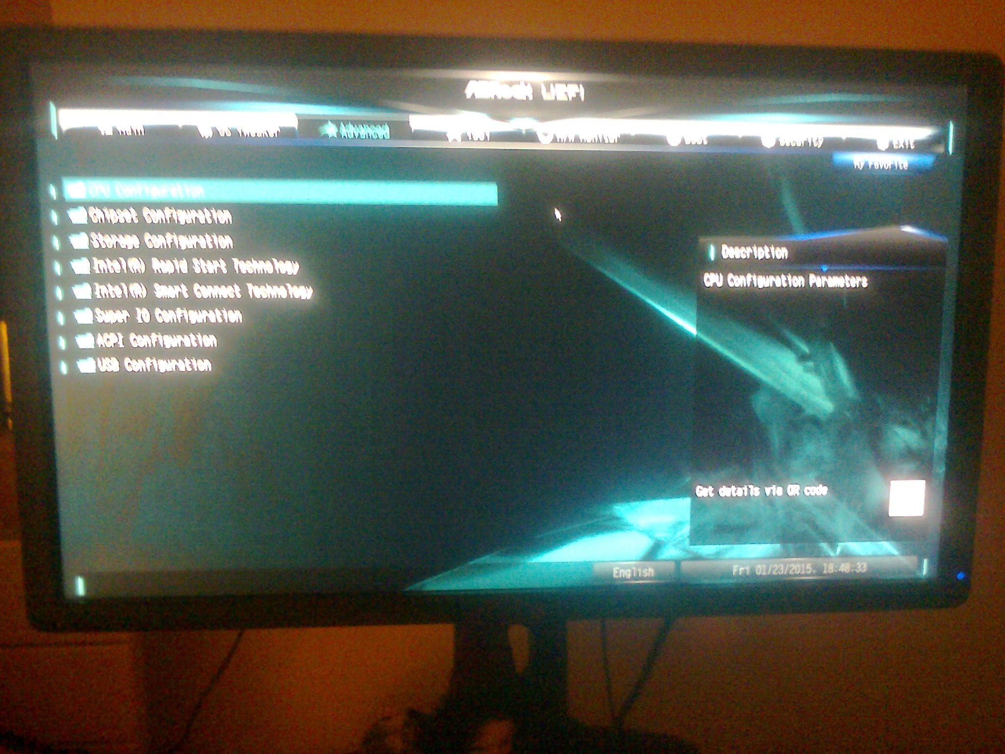

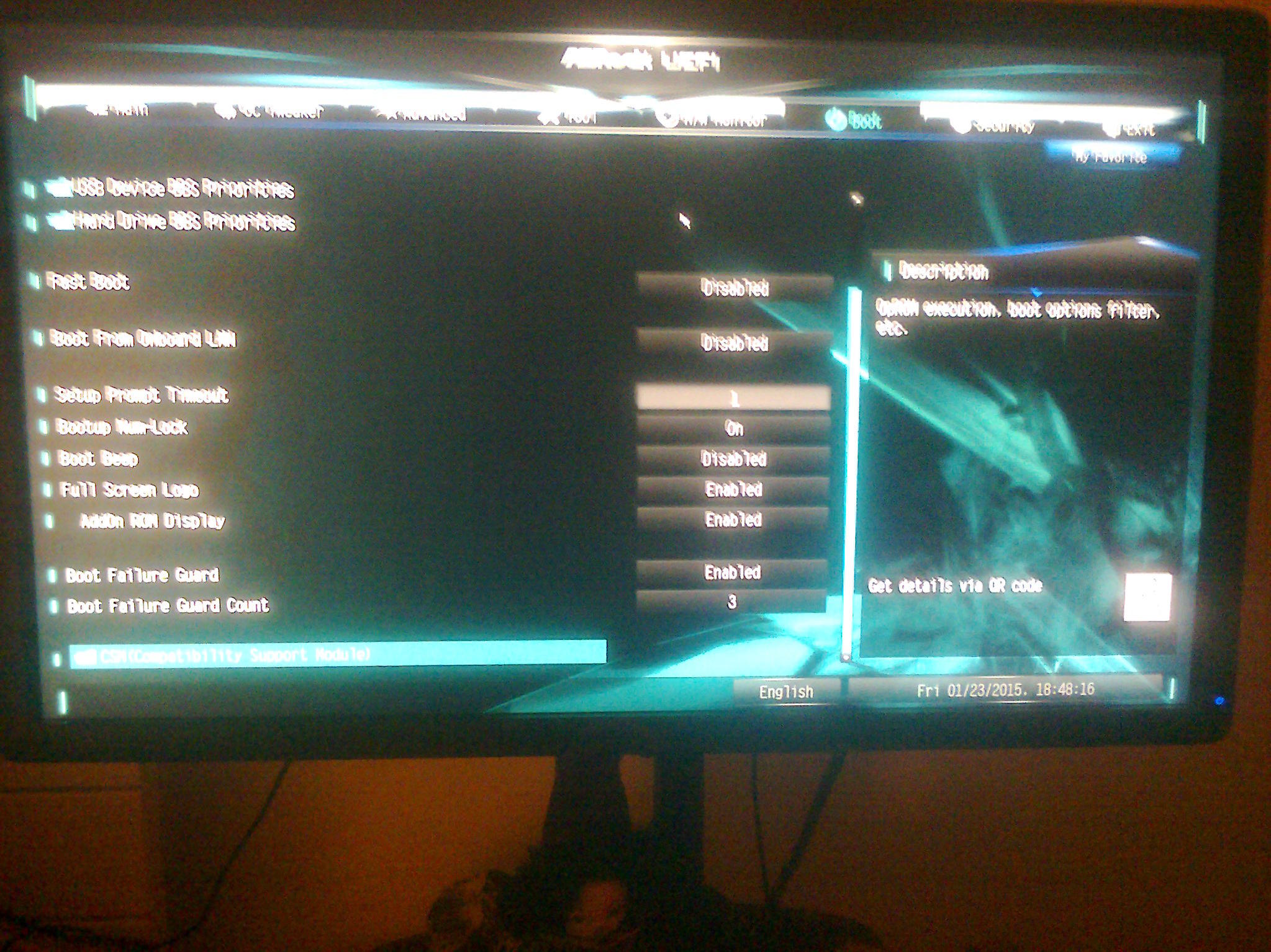

advanced.jpgboot priority.jpgboot priority extended.jpgUSB BBS.jpgstorage config.jpgFAT32.jpgquickboot1.jpg
1. Advanced
2. Boot priority4.
3. Boot priority runter gespuhlt
4. USB advanced BBS priorities
5. Datenträger Konfiguration
6. Beweis dass der Datenträger richtig konfiguriert wurde
7. Quick boot
Bug-Report an Asrock?
Wenn es ein Bios-Problem ist, wird nur ein Update vom Bios Abhilfe schaffen.
